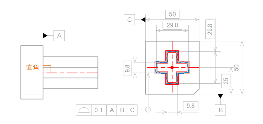

図面指示(部品②)
部品①と接する面をデータムA、台座に接する面をデータムB(下面)とデータムC(中心平面)として指示します。
データムBからの穴中心の位置寸法「25」を指示します。
十字穴に理論的に正確な寸法を指示します。ここで、部品①の十字穴の形状と干渉しないよう、基準寸法を29.8と9.8にしています。
十字穴の表面に全周記号を用いて面の輪郭度を指示します(図18-6)。
図18-6 面の輪郭度を十字軸に指示した例
公差領域(部品②)
検査対象となる十字軸の面はデータムA面と直角、かつデータムBから理論的に正確な寸法の位置とデータムCの中心平面位置に中心線をもつ±0.05mm(幅で0.1mm)離れた複合形状の領域で規制されます(図18-7)。
図18-7 面の輪郭度を十字軸に指示した時の公差領域_a) 公差領域全体イメージ
a) 公差領域全体イメージ
図18-7 面の輪郭度を十字軸に指示した時の公差領域_b) 公差領域詳細
b) 公差領域詳細
