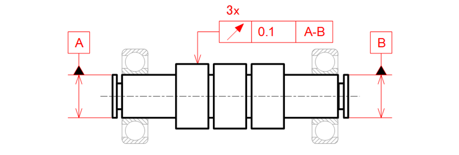

2つの軸受で支持されている2本の軸部の中心線を共通データム「A-B」として指示します。共通データム「A-B」を中心に回転したときに振れを規制したい断続する円筒面に円周振れを指示します(図19-4)。
図19-4 円周振れを断続する円筒面に指示した例_a) 指示部を個数表記した例
a) 指示部を個数表記した例
図19-4 円周振れを断続する円筒面に指示した例_b) 指示部のそれぞれに矢を示した例
b) 指示部のそれぞれに矢を示した例
公差領域
