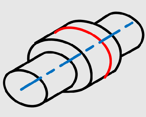

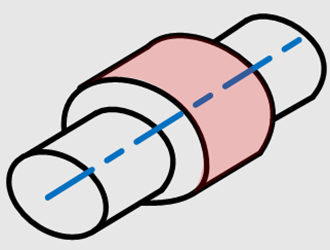

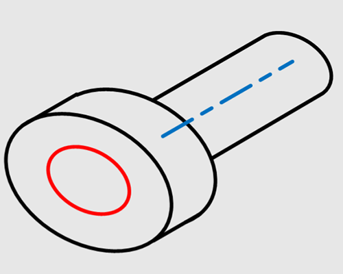

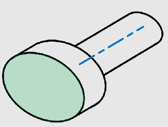

前回解説した円周振れと全振れの違いを説明します。
円周振れは線で評価をすることから、真っ直ぐな円筒形状の軸や穴に加えて、直径に寸法差があるテーパの軸や穴、ひょうたん形の軸や穴、球体、軸直角面が円すい形状や平面形状に適用することができます。
それに対して全振れは面全体で評価することから、サイズ変化を伴わない真っ直ぐな円筒軸や円筒穴、軸直角の平面にしか指示することはできません(表20-2)。

直径に変化のない円筒面上の母線 |
直径に変化のない円筒表面 |
軸直角な円環平面上の母線 |
軸直角な円環平面 |
直径に変化のあるテーパ面上の母線 |
平らな軸直角端面 |
直径に変化のある曲面上の母線 |
平らな軸直角端面上の母線 |

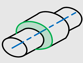

①円筒面に全振れを指示する場合
設計意図
両端にある軸受で軸を支えつつ、回転した際に断続する円筒面と壁のすき間を保証したいために円筒面が振れて欲しくない(図20-3)。
図20-3 軸受で支持された断続する円筒面全体が振れて欲しくないという設計意図
図面指示
2つの軸受で支持されている2本の軸部の中心線を共通データム「A-B」として指示します。共通データム「A-B」を中心に回転したときに振れを規制したい断続する円筒面全体を記号CZととともに全振れを指示します(図20-4)。
a) 指示部を個数表記した例
b) 指示部のそれぞれに矢を示した例
図20-4 全振れを円筒面に指示した例
公差領域
検査対象となる断続する円筒表面は共通データムA-Bの中心線基準で回転したとき、データム軸に平行な半径で0.1mm離れた2円筒面の間の領域で規制されます(図20-5)。
図20-5 全振れを円筒面に指示したときの公差領域

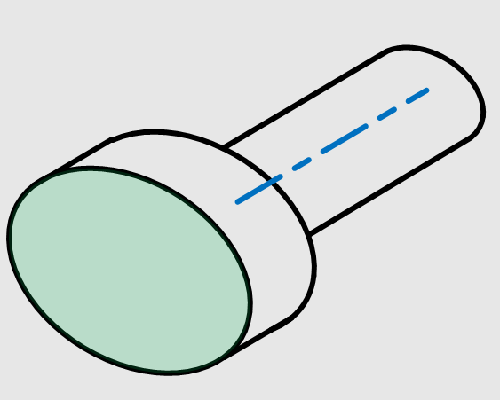

②軸直角の平面に全振れを指示する場合
設計意図
2つの軸受で片持ち軸を支えつつ、回転した際に軸直角の平面と壁とのすき間を保証したいために軸直角の平面が振れて欲しくない(図20-6)。
図20-6 軸受で支えられた軸直角の平面全体が振れて欲しくないという設計意図
図面指示
2つの軸受で支持されている部分の中心線を共通データムA-Bとして指示します。共通データムA-Bを中心に回転したときに振れを規制したい部分に全振れを指示します(図20-7)。
図20-7 全振れを軸直角の平面に指示した例
公差領域
検査対象となる軸直角の平面は共通データムAの中心線基準で回転したとき、データム軸に直角な0.1mm離れた2面間の領域で規制されます(図20-8)。
図20-8 全振れを軸直角の平面に指示したときの公差領域
