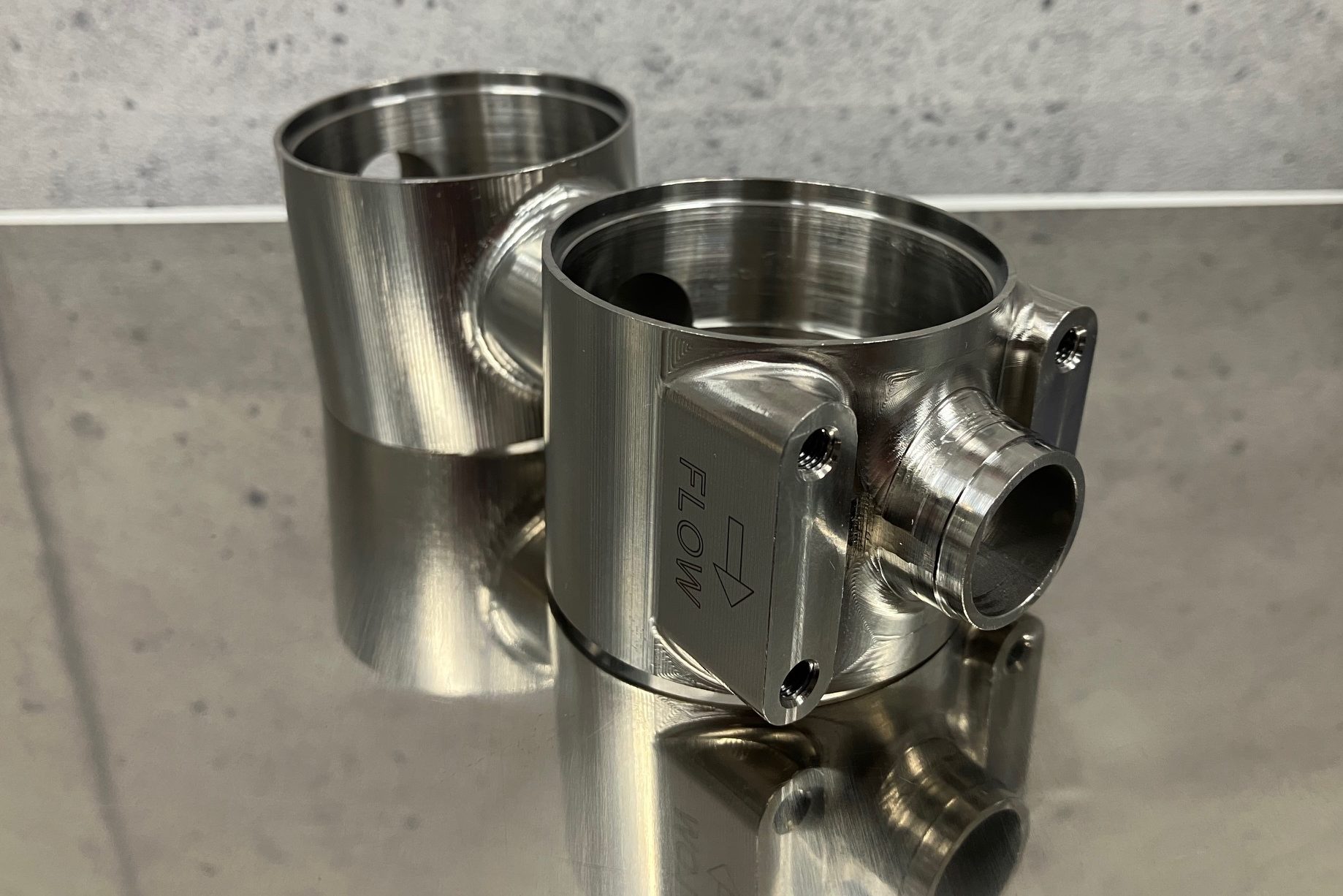

メビーマーケットプレイスでは、チタン加工を製造パートナーに依頼できます。ここでは、製造パートナーの加工事例を紹介します。
品名 モーターサイクル 半導体製造装置部品
材質 合金鋼・特殊材 64チタン(JIS60種) 合金鋼・特殊材 純チタン
サイズ X60.00×Y150.00×Z50.00mm D350.00 × L20.00mm
出荷日 20日目 20日目
参考価格 200,000円/個 70,000円/個
写真 【メビーマーケットプレイス】チタン加工事例_モーターサイクル_合金鋼・特殊材 64チタン(JIS60種) 【メビーマーケットプレイス】チタン加工事例_半導体製造装置部品_合金鋼・特殊材 純チタン
