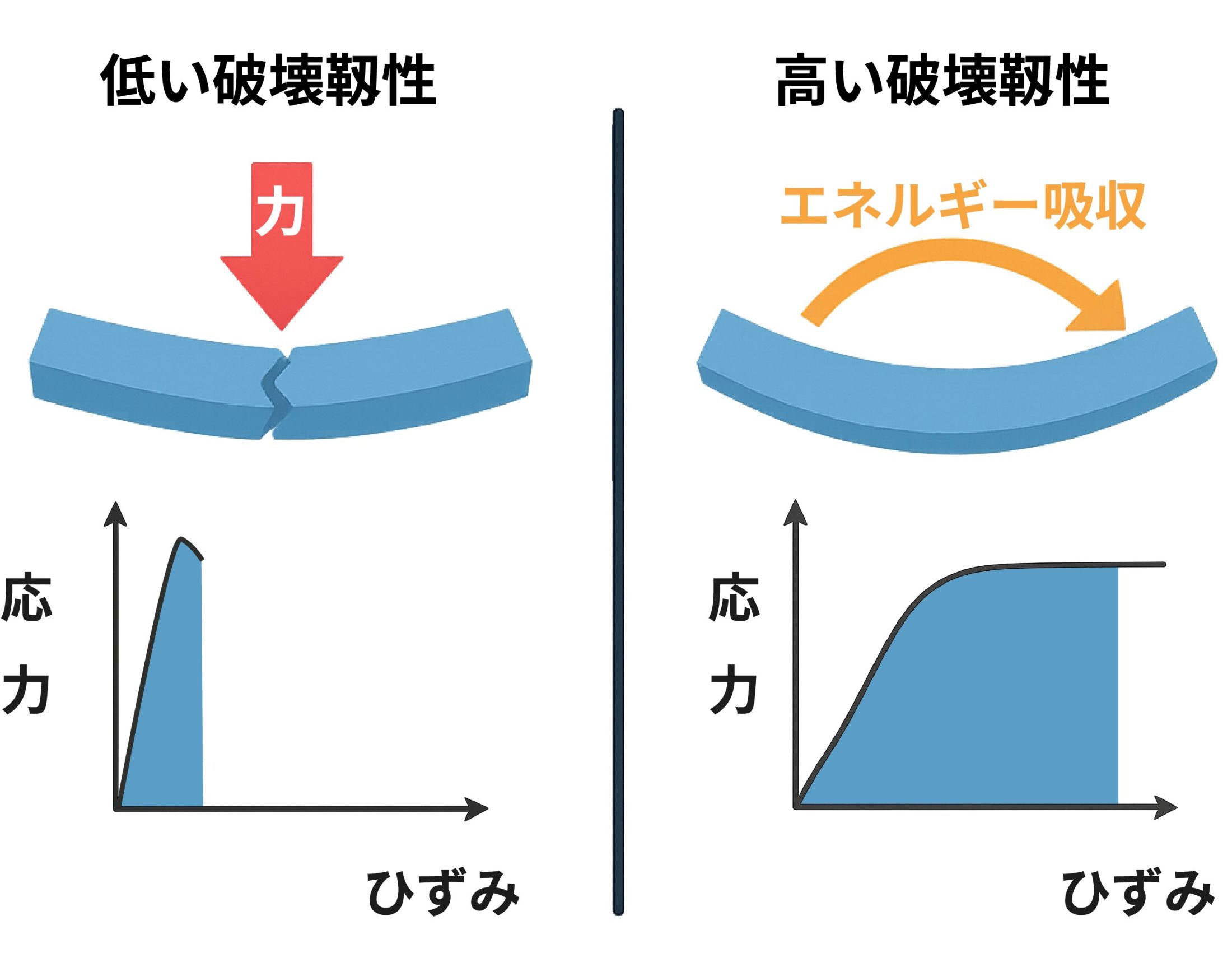

靱性(じんせい)とは、材料が破壊に至る前にどれだけのエネルギーを吸収できるかを示す性質です。言い換えると、材料の「粘り強さ」を表す指標であり、衝撃や急激な荷重変化に対する抵抗力を意味します。
応力 – ひずみ曲線におけるグラフの下の面積として定量的に表されることが多く、この面積が大きいほど高い靱性を持つと評価されます。靱性は、自動車の衝突安全性能や建築構造物の耐震性能などを考える上で欠かせない特性です。

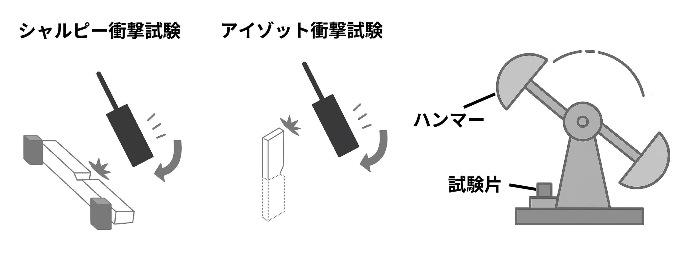

衝撃試験は、材料が急激な荷重や衝撃を受けた際のエネルギー吸収能力を評価する方法です。以下に代表的な2つの衝撃試験を紹介します。
シャルピー衝撃試験
シャルピー衝撃試験は、標準化されたV字型ノッチ(切り欠き)が入った試験片に振り子ハンマーを落下させ、試験片が破断するまでに吸収したエネルギーを測定します。
振り子ハンマーの初期位置と試験片破断後の振り上がり位置から位置エネルギーの差を計算し、破壊に要したエネルギーを求めます。このエネルギー値を試験片の断面積で割ったものがシャルピー衝撃値です。
アイゾット衝撃試験
アイゾット衝撃試験は、試験片を片持ち梁として固定し、ノッチ側の試験片端部に打撃を与える方法です。シャルピー衝撃試験と同様に、振り子ハンマーの初期位置と破壊後に振りあがった位置からエネルギーを測定します。
両試験は、材料の延性 – 脆性遷移温度の評価や、異なる材料間の衝撃吸収能力の比較に広く利用されています。

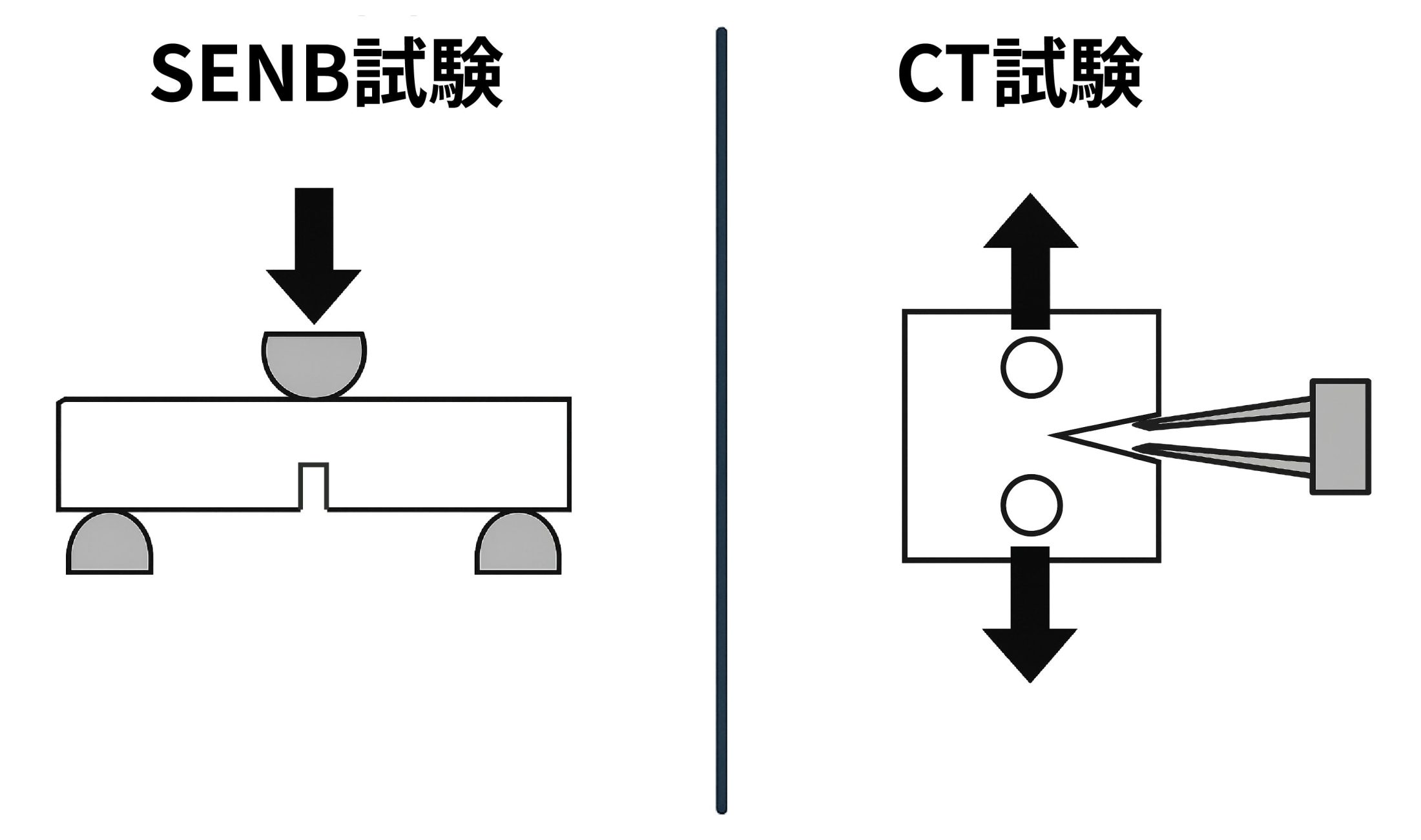

破壊靱性試験
破壊靱性試験は、材料中に存在する亀裂に対する抵抗力を評価する試験です。この試験では、あらかじめ導入した予亀裂に徐々に負荷を加え、亀裂が不安定に広がり始める際の臨界応力拡大係数(K値)を測定します。
試験の結果は主に破壊靱性値(KIC)として表され、単位はMPa√mです。この値が大きいほど、材料は亀裂の進展に対して高い抵抗力を持つことを意味します。破壊靱性試験は主に以下の方法で行われます。
  • SENB試験:三点曲げ負荷を用いる方法
  • CT試験:引張負荷を用いる方法
