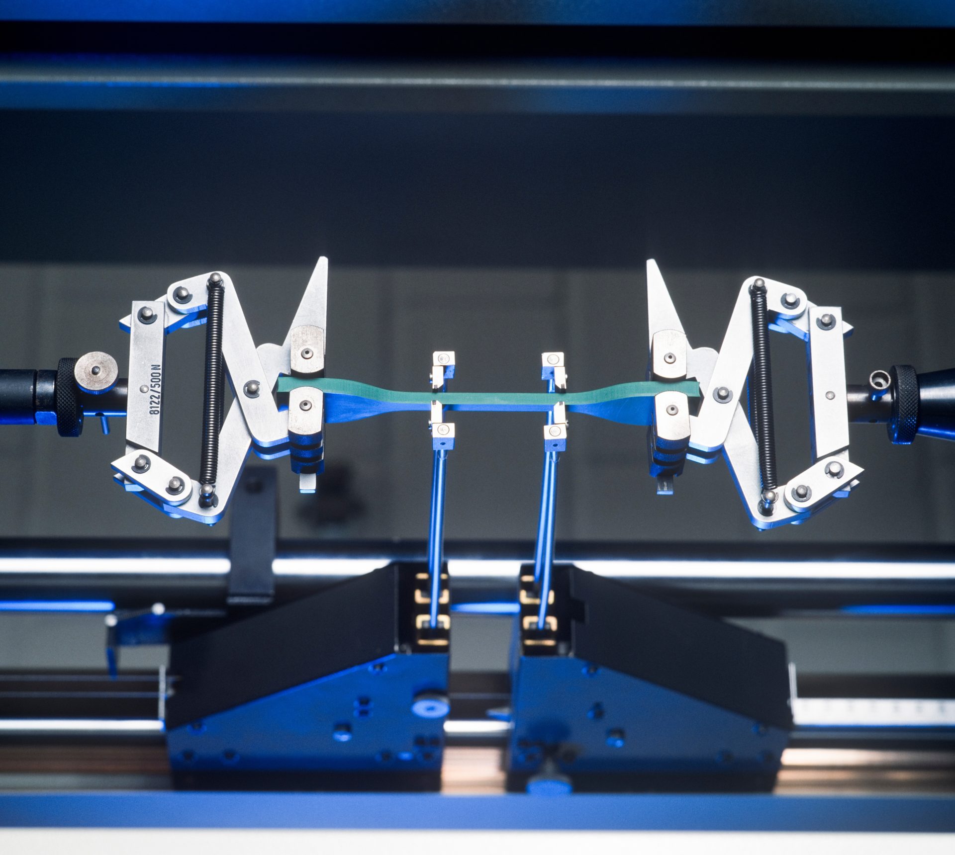

応力ひずみ曲線の書き方(引張試験)
ここでは「引張試験」によって求められる応力ひずみ曲線について見ていきましょう。金属材料の場合は、JISなどの規格で定められた形状・寸法の試験片を準備してください。この試験片を引張試験機に装着し、両端から一定速度で徐々に引張荷重を加えていきます。
図2 引張試験
図2 引張試験
試験中は荷重(N)と伸び量(mm)を計測し、工学的応力σ=F/A₀(初期断面積で算出)と工学的ひずみε=ΔL/L₀(初期標点距離で算出)を逐次求めます。これらの値を、縦軸に応力、横軸にひずみとしてプロットしたものが応力ひずみ曲線です。
なお、金属材料の引張試験方法は『JIS Z 2241』に詳しく規定されています。

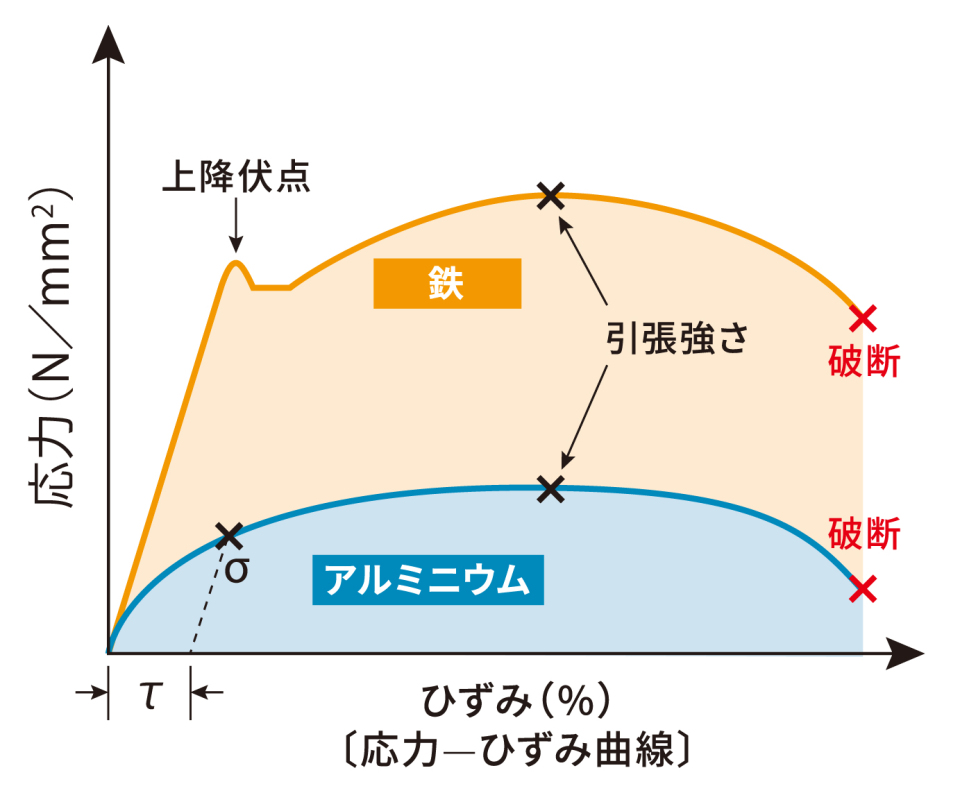

鋼材とアルミニウムにおける応力ひずみ曲線の違い
金属材料はその種類によって応力ひずみ曲線に顕著な違いが現れます。機械部品の設計で多用される代表的な材料として、鋼材(特に軟鋼)とアルミニウム合金を比較してみましょう。
軟鋼の応力ひずみ曲線は、明確な降伏点を示すのが大きな特長です。弾性限界を超えると、一時的に応力が低下する上降伏点と、その後ほぼ一定の応力でひずみが進む下降伏点が現れます。この降伏現象の後、加工硬化により再び応力は上昇し、引張強さに達した後、ネッキング(くびれ)を生じて破断に至ります。
参考:ミスミ技術情報>金属材料と鉄(LCA:ローコストオートメーションを支える機素材料の基本-7)
アルミニウム合金の応力ひずみ曲線には、軟鋼のような明確な降伏点は現れないため、降伏の基準として0.2%耐力が用いられます。弾性域を過ぎると、曲線はなだらかに上昇し続け、塑性変形が進行するのが特長です。鋼材に比べてヤング率が低く(約1/3程度)、同じ応力でも変形しやすい傾向があります。
材料によって応力ひずみ曲線の形状や特性値は大きく異なるため、設計者は使用する材料の特性を正確に理解し、目的に応じた材料を選定しなければなりません。
