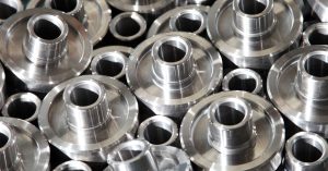

なお、メビーでは環境に配慮された三価クロメートメッキに対応しています。白と黒の二種類を用意しており、全サービス対応可能です。
三価クロメート(黒)処理をした切削部品
