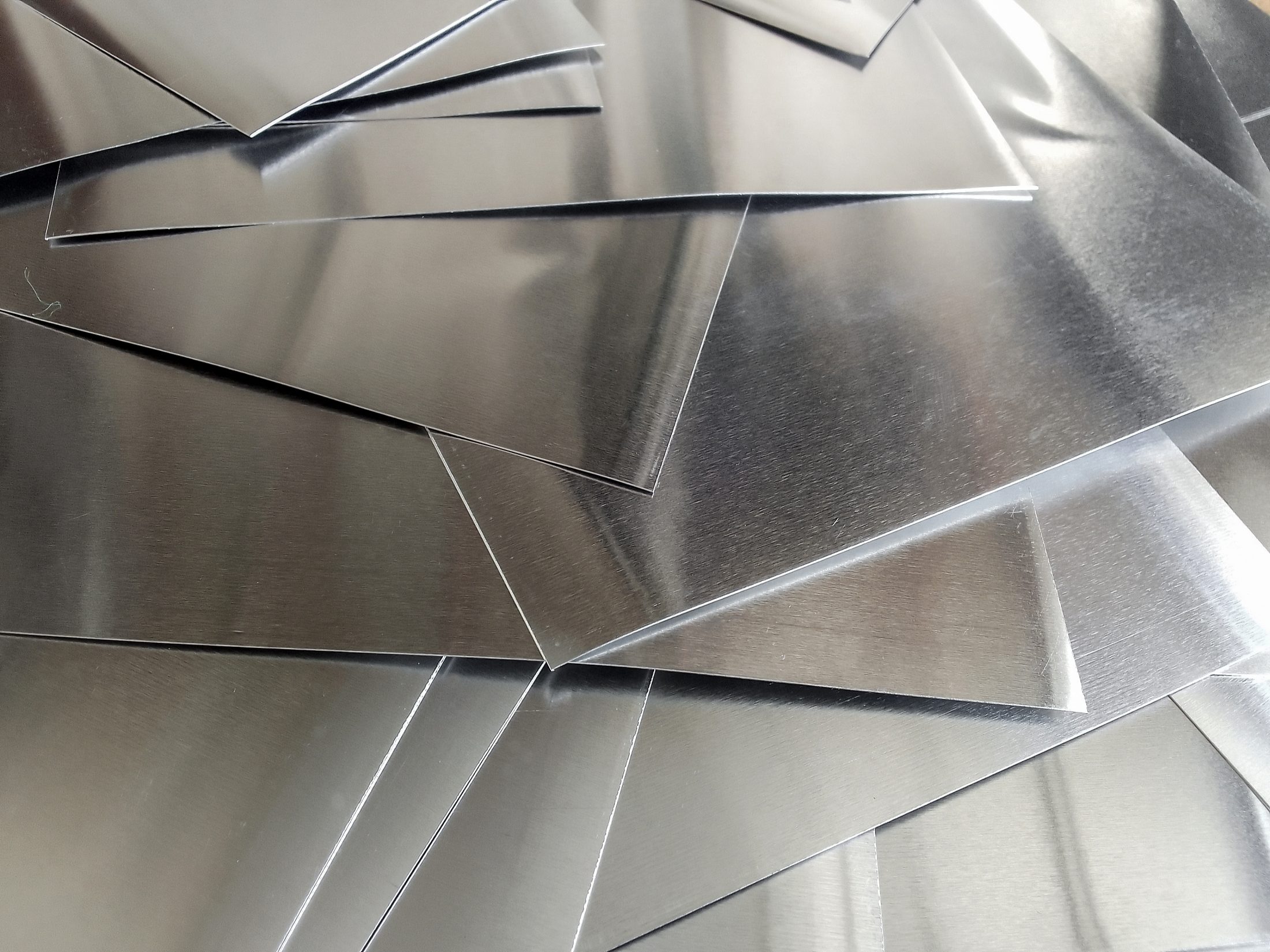

熱処理によって硬化しない「非熱処理合金」に分類され、圧延や引き抜きなどの加工によって「加工硬化」を起こして強度を高めるのが特徴です。加工度合いによってさまざまな「調質(質別)」が存在します。汎用性の高さから、単に「アルミ板」と言った場合にA5052を指すこともあります。
A5052とは_アルミ板

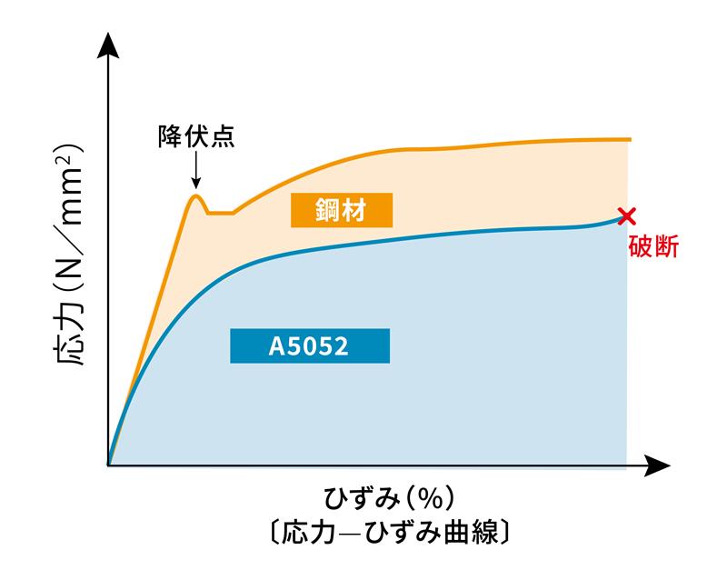

応力-ひずみ線図で見る塑性域と曲げ性
A5052は、鋼材のような明確な降伏点を示さず、なだらかに塑性変形へと移行します。降伏後もすぐに破断せず、一定の強度を保ちながら変形し続ける領域が広いのが特徴です。
「降伏してから破断するまでの塑性域が広い」という特性が、A5052の優れた曲げ加工性や成形性につながっています。曲げ加工時に材料が粘り強く変形し、亀裂が入りにくいため、複雑な形状の部品も安定して製作可能です。

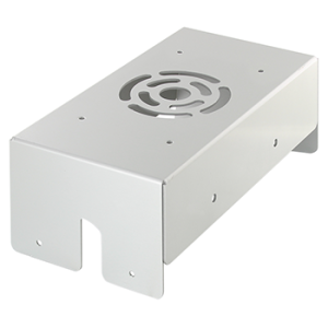

【板金加工】ファンボックス
メビーでの部品加工事例_【板金加工】ファンボックス_A5052・アルマイト(白) 材質 A5052
サイズ W200×D105×H70mm
タップ、バーリングタップ追加
板厚 1.5mm
表面処理 アルマイト(白)
出荷日 8日目
参考価格 10,085円

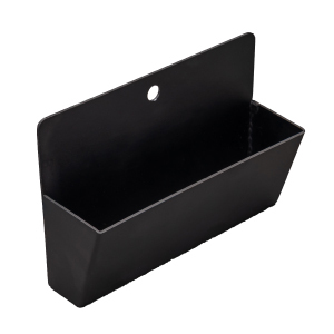

【板金溶接加工】名刺ケース
メビーでの部品加工事例_【板金溶接加工】名刺ケース_A5052・アルマイト(つや消し黒) 材質 A5052
サイズ W100×D30×H70mm
板厚 1.0mm
表面処理 アルマイト(つや消し黒)
溶接種類 おまかせ(アークまたはレーザー)
仕上げ方法 焼け取りのみ
出荷日 8日目
参考価格 7,405円

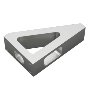

【切削加工(角物)】リブ
メビーでの部品加工事例_【切削加工(角物)】リブ_A5052・表面処理なし
材質 A5052​
サイズ W100×D65×H30mm
表面処理 なし
出荷日 6日目
参考価格 18,218円
