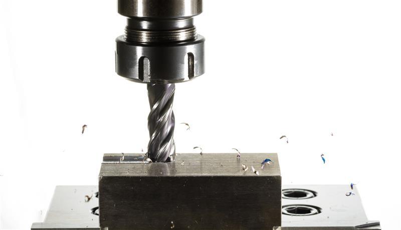

エンドミル加工(マシニングセンタ)
エンドミル加工は最も汎用的な手法ですが、工具特有の幾何学的制約を理解して設計する必要があります。工具が回転する円筒形である以上、隅Rの発生やL/D比(深さと径の比)による加工限界が避けられないためです。
例えば、溝が深くなるほど工具の突き出しが長くなり、ビビリや寸法ばらつき、面粗さの悪化を招きます。特に止まり溝は、奥側の底面仕上げが不安定になり加工時間も増大します。したがって、「必要以上に深く・狭くしない」ことや、隅Rの扱いを先に決めておくことが、品質安定とコスト抑制の基本方針となります。

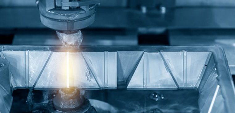

放電加工(ワイヤー・型彫り)
放電加工は、切削工具が入らない微細な溝や高硬度材への加工において、強力な選択肢となります。電気エネルギーで材料を溶解除去するため、刃物の届かない鋭角な角部や、深くて狭い溝でも非接触で高精度に製作できるからです。
ワイヤー放電は複雑な輪郭形状、型彫り放電は底のある3次元的な溝に適しています。切削に比べコストや納期はかさみますが、熱影響層の処理も含め、最初から放電前提の設計を行うことで調達の停滞を回避できます。「最後の手段」ではなく、合理的な加工法として適切に選択することが設計の自由度を広げます。

隅R(コーナーR)の考慮
エンドミル加工を行う際は、隅Rを設計の起点に据えることが欠かせません。工具が円筒形である以上、隅にRが残ることは幾何学的な制約であり、ここでの見落としが「組めない」という致命的な不具合を招くからです。
例えば、直角な部品を溝にはめ込む際、隅Rを無視した設計では角が干渉して確実に浮きが生じます。回避策として、相手側にC面を設けるか、溝側に逃げを作るかを事前に決定しなければなりません。隅Rを設計者が「先に決める」ことで、加工性と組立性の両方を安定させることが可能になります。
溝深さと工具径のバランス(L/D比)
L/D比(溝深さと工具径の比率)を意識することは、加工可否とコストを左右する重要なチェックポイントです。この比率が大きくなるほど工具が細長くなり、ビビリや折損が起こりやすく、寸法精度や面粗さが狙い通りに出にくくなるからです。
特に深溝や狭溝の設計ではこの影響が支配的になり、加工時間の増大や不良率の向上に直結します。見直しの際は「その深さは本当に必要か」「溝幅を広げられないか」を検討し、可能な限り「浅く、広い」設計を目指すべきです。L/D比を指標として難易度を管理することが、安定した調達につながります。
