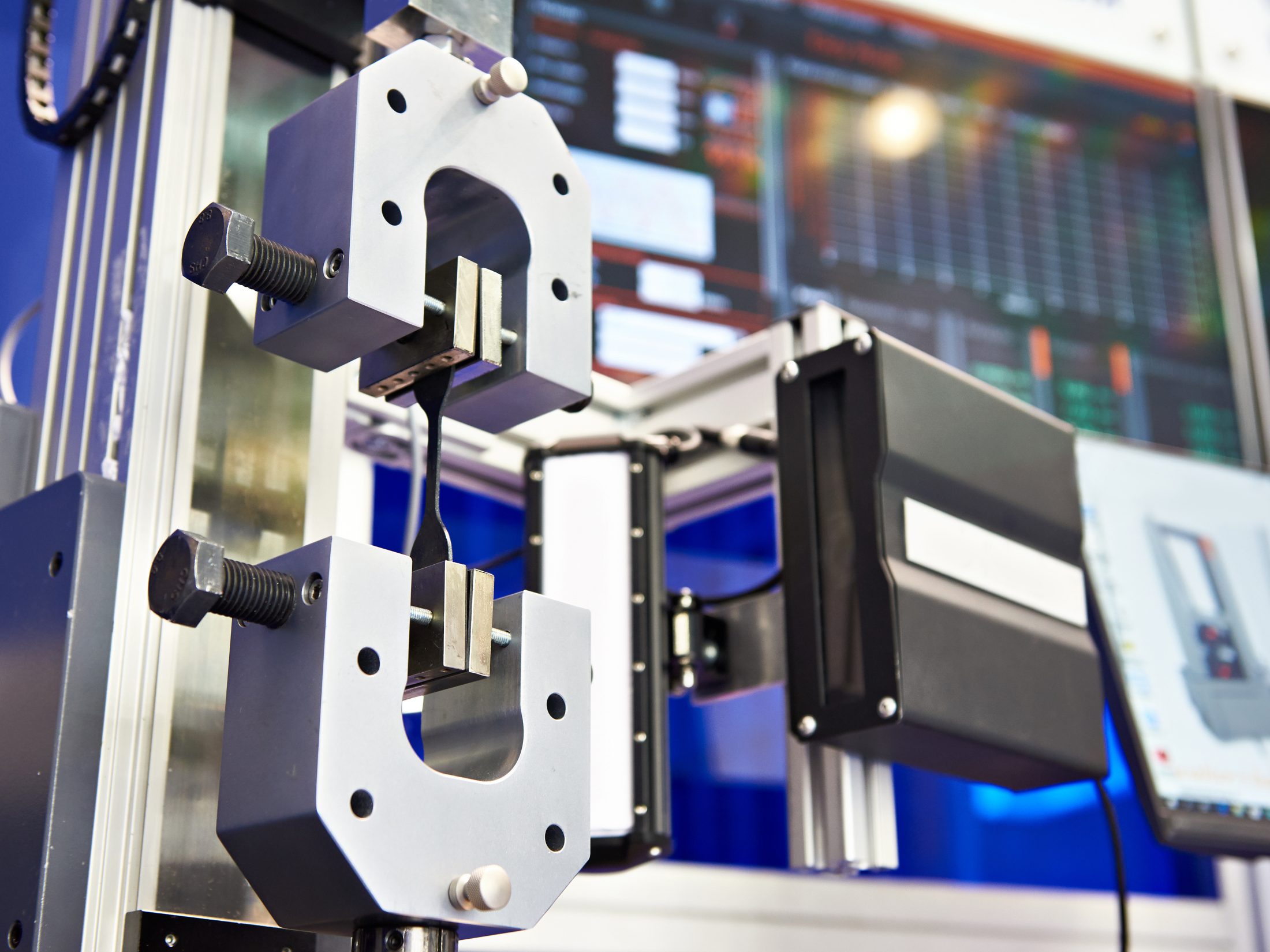

ヤング率の定義は、弾性範囲内における応力(σ)とひずみ(ε)の比例関係に基づきます。ヤング率Eはその比例定数であり、以下の関係式で表されます。
σ=E×ε
ここで、応力σは材料内部に生じる単位面積あたりの力(MPaやN/mm2)、ひずみεは元の長さに対する変形量の割合(無次元、%表記など)です。
言い換えれば、ヤング率は
E=σ÷ε
で定義され、材料試験で得られる「応力–ひずみ線図(S-Sカーブ)」における弾性域(直線部分)の傾きがヤング率の値となります。
応力ひずみ曲線の例
