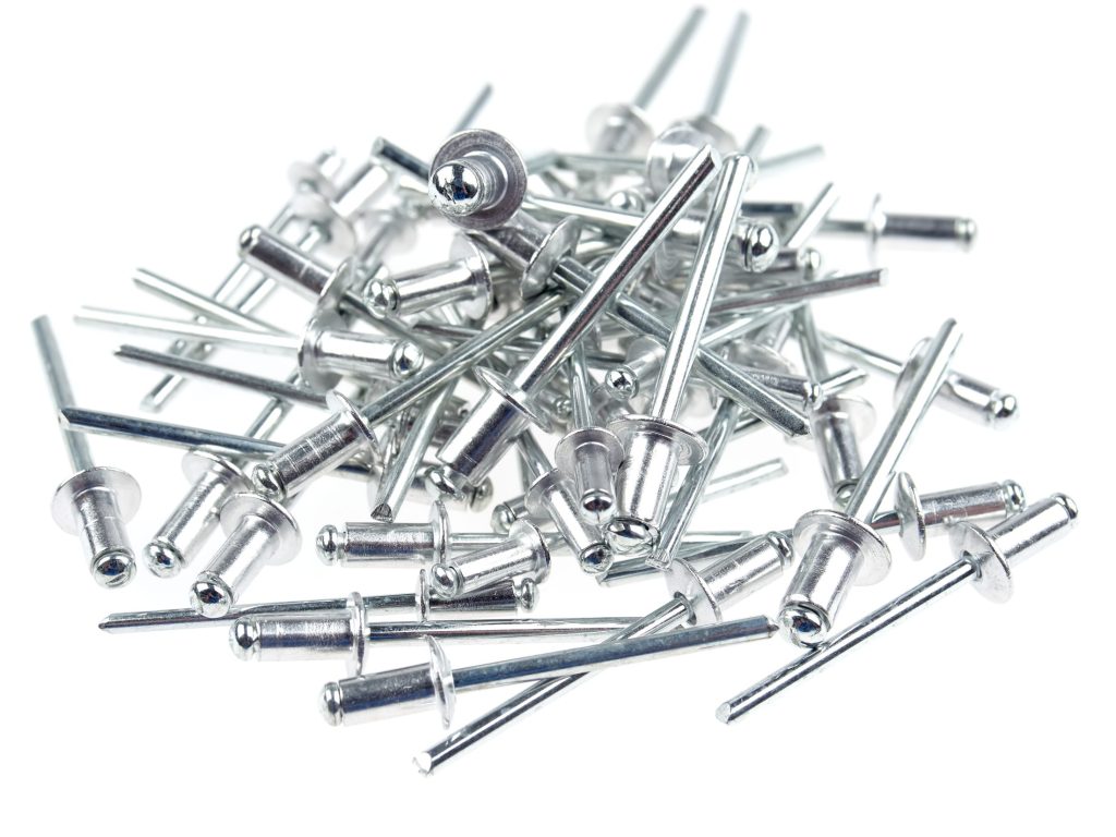

ブラインドリベット
ブラインドリベットは、締結部の片側から挿入と装着を行えるリベットです。JIS B 0147では「挿入及び装着の作業が片側方向からだけしか行えなくても、組立品の部品同士を締め付けられる機械的締結部品」と定義されています。箱形状やパイプ、閉断面の部品など、裏側に手や工具を入れにくい場所で使用可能です。
一般的なブラインドリベットは、リベット本体とマンドレルと呼ばれる軸から構成されており、リベッターでマンドレルを引くと、裏側のリベット本体が変形して「隠れ頭」を形成します。多くの場合、マンドレルは所定の位置で引きちぎられますが、仕様によっては破断しないタイプも存在します。
