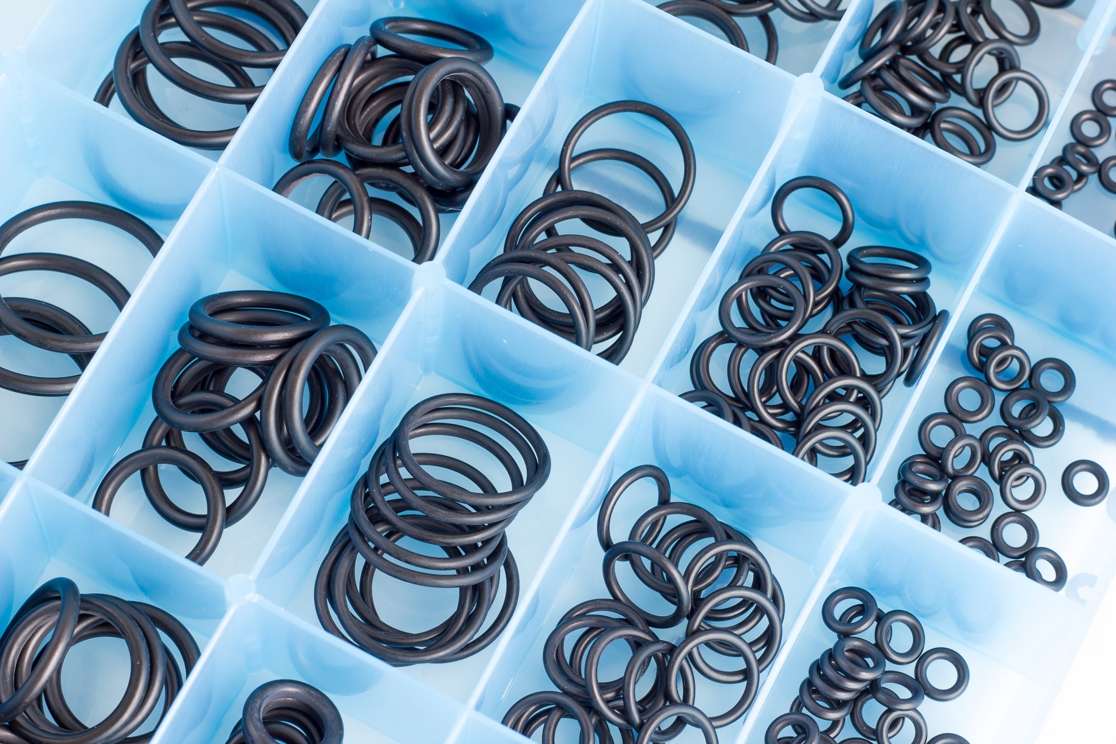

FKM(フッ素ゴム)とは?特性・用途・設計選定時のポイントを徹底解説【設計・開発担当者向け】
FKM(フッ素ゴム)は、自動車や化学プラントなど、過酷な環境下で使用される高性能なゴム材料です。優れた耐熱性・耐薬品性を備え、さまざまな産業分野でシール材などに広く使用されています。
本記事では、FKMの基本特性、メリットとデメリット、設計選定時のポイントについて解説します。材料選定に携わる設計・開発担当者の方々は、ぜひ最後までご覧ください。
