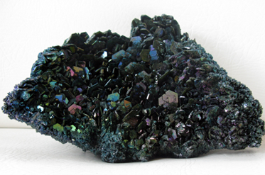

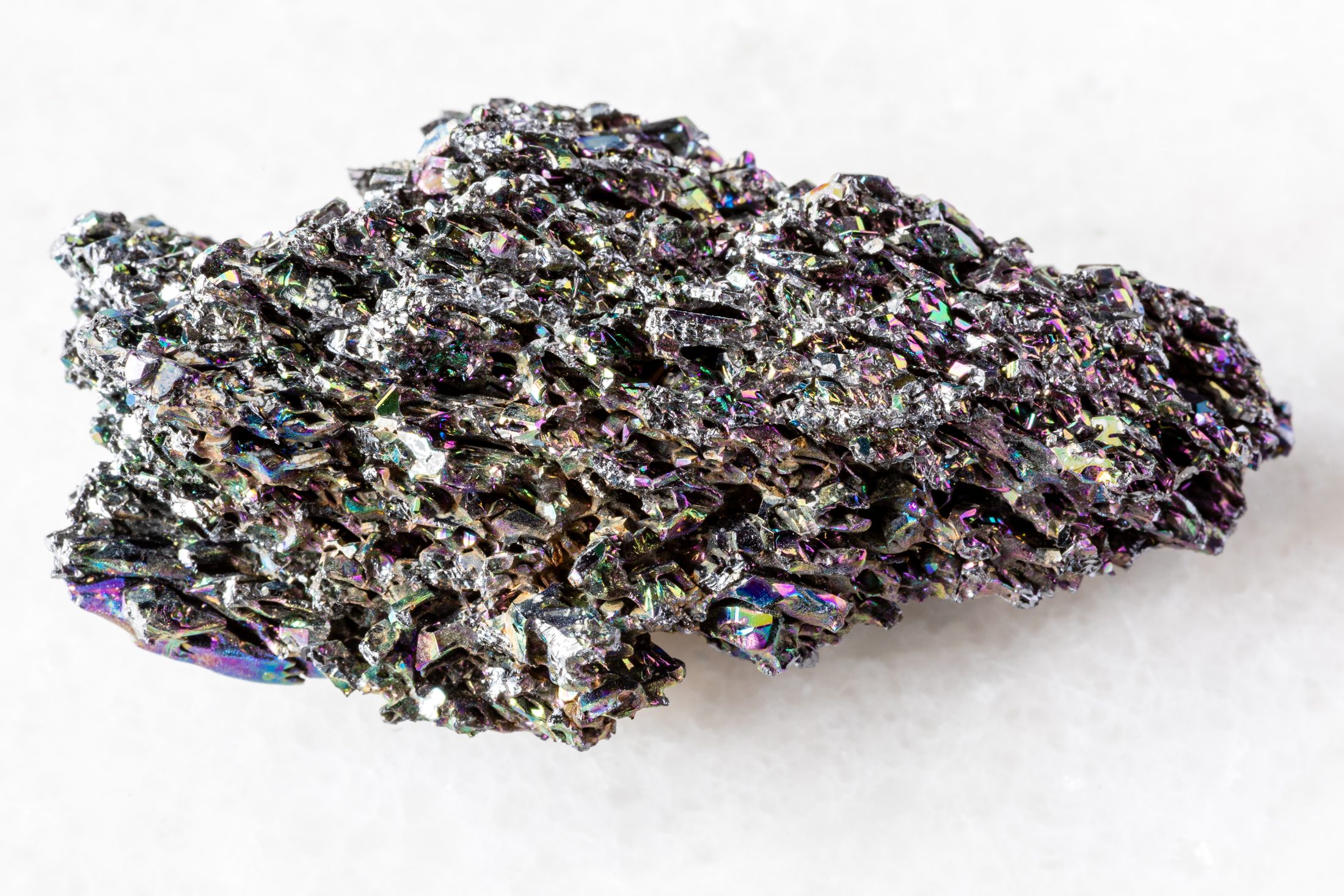

炭化ケイ素とは?
炭化ケイ素(SiC)は、ケイ素(Si)と炭素(C)が結合した化合物で、「シリコンカーバイド」とも呼ばれるファインセラミックスです。炭化ケイ素が注目される理由は、ダイヤモンドに似た強固な結晶構造により、極めて高い硬度、優れた耐熱性、化学的安定性を実現している点にあります。
さらに、多くのセラミックスが絶縁体であるのに対し、炭化ケイ素は半導体としての性質も併せ持つというユニークな特徴を持っています。
天然では稀ですが、19世紀末に確立された合成法によって大量生産が可能になり、当初は「カーボランダム」の名で研磨材として普及しました。現在では黒色や緑色の粉末から高純度の半導体ウェハーまで多様な形態で供給され、構造部材から最先端の電子デバイスまでを支える重要なエンジニアリング材料となっています。
