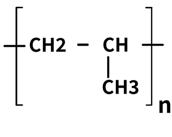

分子構造
ポリプロピレンは、プロピレン分子(C3H6)が連続して結合した構造を持つ高分子化合物です。分子構造上の特徴として、コモノマー(主としてエチレン)との共重合の形態により、以下の3種に分類されます。
  • ホモポリマー:プロピレン単独重合体。剛性・耐熱性に優れる
  • ランダムコポリマー:プロピレンとエチレンをランダムに共重合。透明性や柔軟性に優れる
  • ブロックコポリマー(耐衝撃性ポリプロピレン):ゴム成分を分散させた構造。低温での耐衝撃性に優れる
また、分子鎖の立体規則性(メチル基の配列パターン)によってアイソタクチック・シンジオタクチック・アタクチックに分類され、工業的に流通するポリプロピレンの主成分はアイソタクチック構造です。この規則性の高さが、結晶化度や耐熱性・剛性の高さにつながっています。
なお、これらの分類や呼び方の基礎は、JIS K 6921-1(プラスチック―ポリプロピレン(PP)成形用及び押出用材料―第1部:呼び方のシステム及び仕様表記の基礎)で規定されており、材料メーカーの仕様書を読み解く際の手がかりになります。
ポリプロピレンの分子構造
