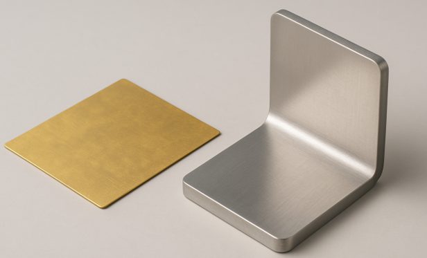

真鍮シムに加えてSUS316(2B)でも自動見積もりができるようになりました。両材質とも最短1日目出荷が可能です。
真鍮は導電性に優れ非磁性であるため、例えば電気を通したまま使用したい部品や磁性に影響を受けない設備のスペーサーに適しています。他にも、金型の冷却機構内で液体を循環させるバッフル板として使用することで、熱を効率よく吸収して冷却部へ放出し、温度分布を均一化できます。真鍮シムは、板厚最小0.05mm~最大1.0mmまで見積もりができます。
SUS316(2B)は、優れた耐食性 を備えているため、薬品や塩水に常時さらされるガイド・ブラケットなどの 部品をはじめ、 半導体分野での特殊環境部品にも適しています。さらに、錆による異物混入を防ぐ観点から、食品・医薬品・化粧品の製造設備においても高い信頼性を発揮します。板厚最小0.8mm~最大6.0mmまで見積もりができ、両材質ともクリーン洗浄や糸面取りなど各種オプションを追加することも可能です。

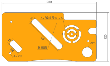

材質  C2680P/C2801P(シム用) SUS316(2B)
サイズ W230×D120×H0.05 W45×D30×H42.2
板厚 0.05mm 3.0mm
出荷日 2日目~ 3日目~
参考価格 5,882円 3,702円
