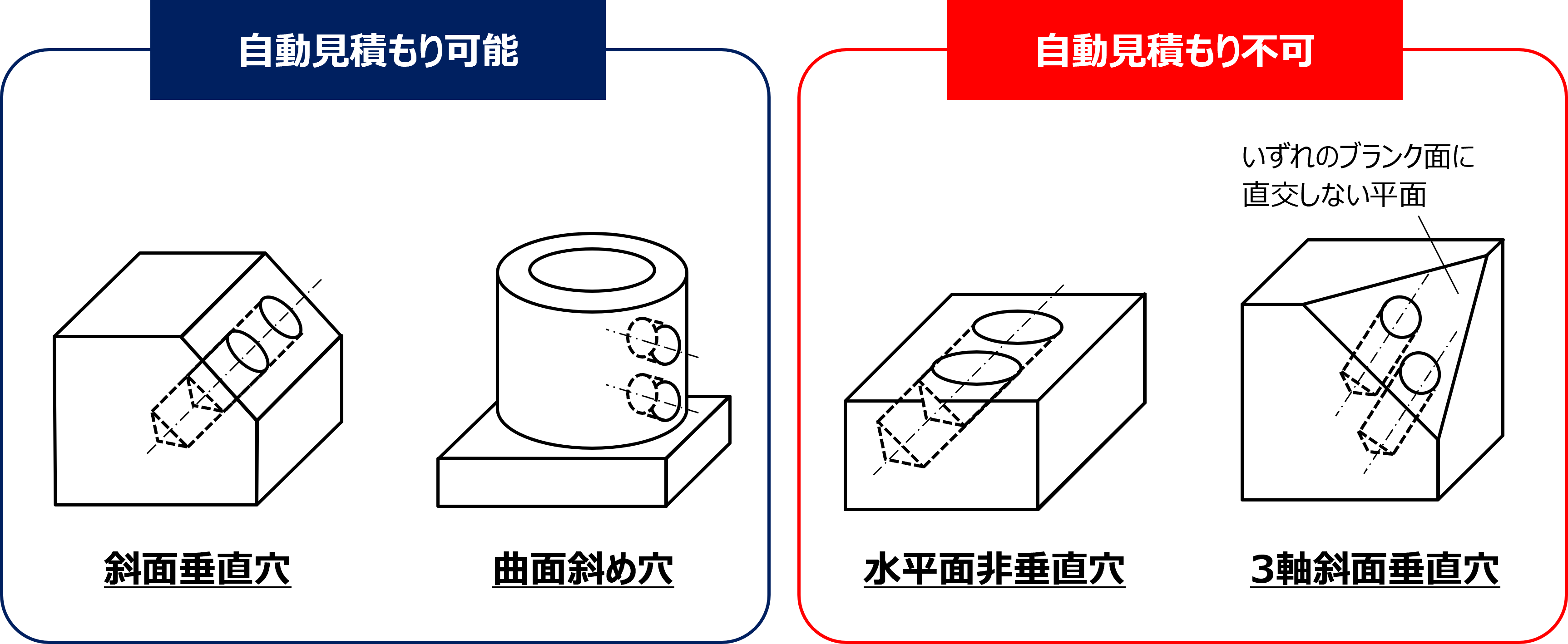

見積もりが可能な形状
斜面に対して垂直な穴(斜面垂直穴)・曲面の接線に対して垂直な穴(曲面斜め穴)を含む形状は、メビーの自動見積もりが可能です。
一方、面に対して垂直でない穴(水平面非垂直穴)・3軸方向以外の斜面垂直穴(3軸斜面垂直穴)を含む形状は自動見積もりの対象外です。
※水平面非垂直穴は担当者見積もりが可能です。
自動見積もり可能形状と不可形状
