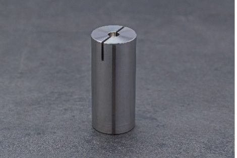

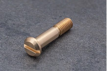

材質 C3604-LCd(真鍮・黄銅) S45C SUS304
表面処理 ― 三価クロメート(白) ―
サイズ ø10×L30 ø20×L18 ø20×L45
溝幅 1.5mm 2mm 1mm
溝深さ 2.5mm 2mm 10mm
出荷日 11日目 10日目 8日目
参考価格 5,849円 8,090円 7,029円
