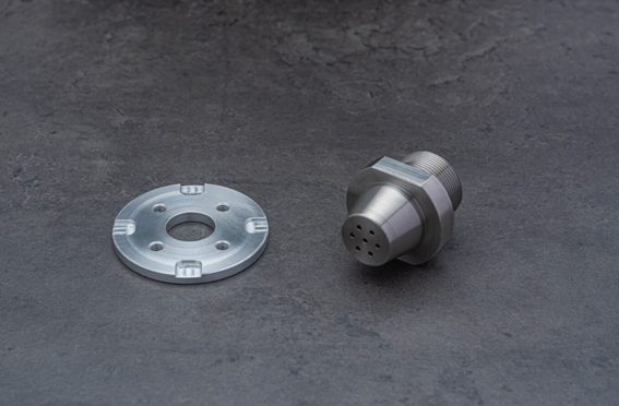

設計現場から要望の多かったA5052とSUS316Lの新材質2種が、新たに手配可能になりました。
A5052はアルマイト処理などの、既存アルミ系表面処理の全種類に対応し、SUS316Lは不動態化処理を担当者見積もりにて対応可能です。
表面処理を施さない場合は、最短6日目で出荷します。
これまで「角物と材質を統一したいのに、丸物にはA5052の選択肢がない」「耐食性が必要な箇所でSUS316Lを採用したくても手配に時間がかかる」というお客さまからの声が多く寄せられていました。
A5052はさまざまな業界で採用されており、高耐食性や高加工性を活かして、船舶・車両分野の部品からタンク・看板といった製品に至るまで、幅広く使用されています。
一方、SUS316Lは耐食性が非常に高く、腐食性流体や気体が充満する過酷環境下でも使用可能な材質です。主にプラント製造業や半導体分野で採用されており、ノズルや継手、ニップルなどに使用されます。
ぜひメビーの切削丸物サービスでお試しください。
写真 部品加工事例_A5052_アルマイト(白) 部品加工事例_SUS316L
材質 A5052 SUS316L
表面処理 アルマイト(白) なし
サイズ Ø63×L5mm Ø44×L50mm
出荷日 10日目 8日目
参考価格 16,906円 14,377円
※表中は2025年11月時点の情報
