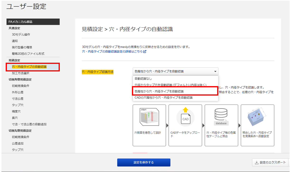

色属性連携
ユーザー設定の[穴・内径タイプの自動認識]から、「色属性から穴・内径タイプを自動認識」を選択します。
ユーザー設定_穴・内径タイプの自動認識(色属性連携)

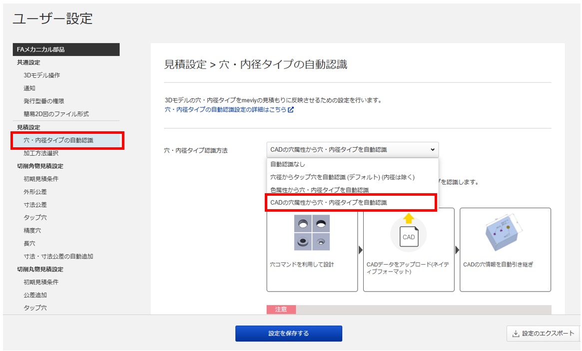

穴属性連携
ユーザー設定の[穴・内径タイプの自動認識]から、「CADの穴属性から穴・内径タイプを自動認識」を選択します。
ユーザー設定_穴・内径タイプの自動認識(穴属性連携)

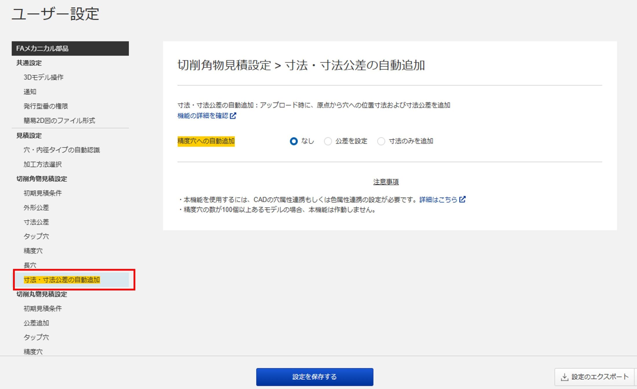

2.ユーザー設定登録
本機能を使用するには、ユーザー設定の登録が必要です。
ユーザー設定の[寸法・寸法公差の自動追加]を選択します。
ユーザー設定_寸法・寸法公差の自動追加
ユーザー設定_寸法・寸法公差の自動追加

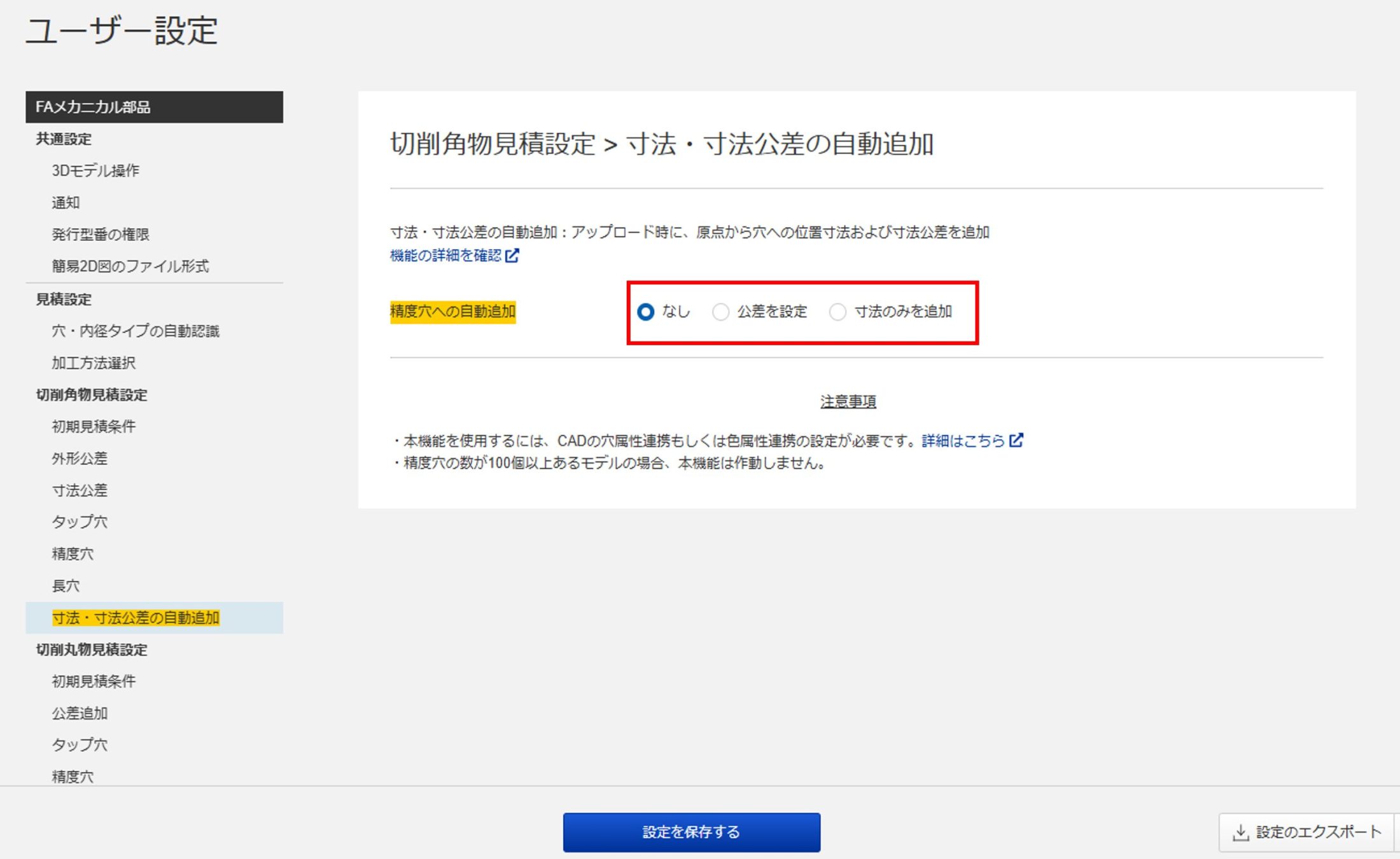

「公差を設定」もしくは「寸法のみを追加」を選択します。
※寸法公差を設定したい場合は、「公差を設定」、
寸法のみを追加したい場合は「寸法のみを追加」を選択してください。
ユーザー設定_寸法・寸法公差の自動追加(精度穴への自動追加)

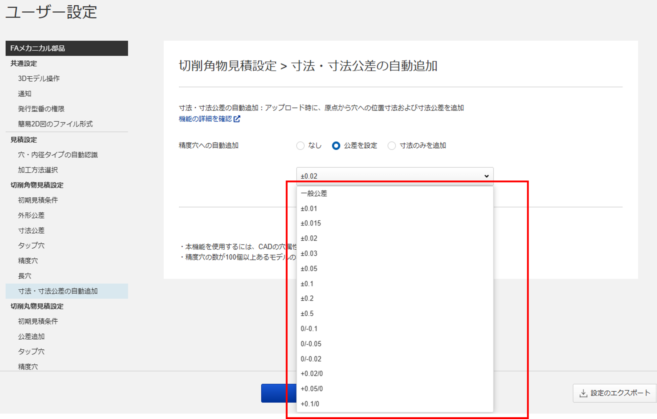

「公差を設定」を選択の場合、公差値を選んでください。
ユーザー設定_寸法・寸法公差の自動追加(公差値を選択)

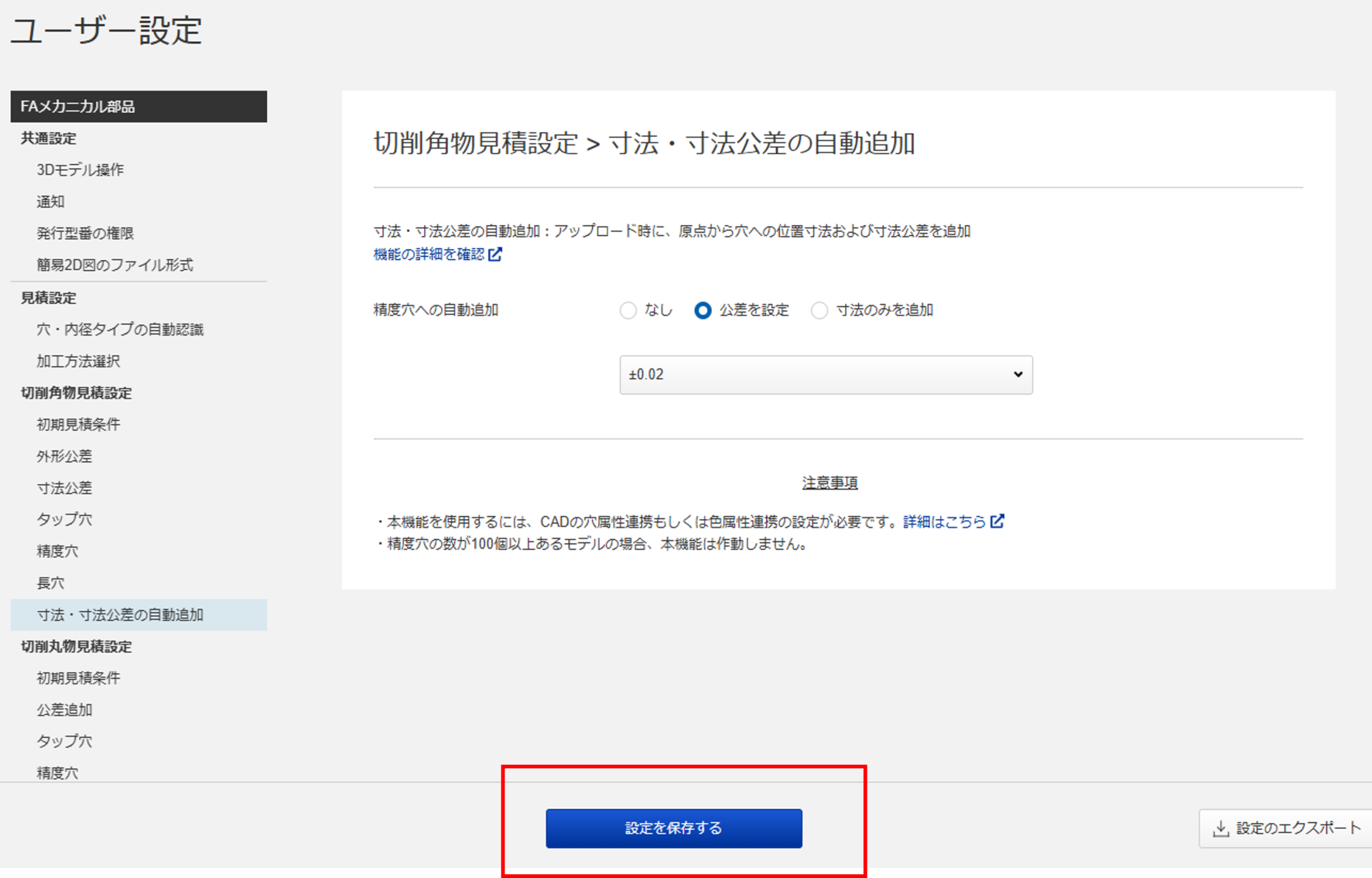

「設定を保存する」をクリックしてください。
ユーザー設定_寸法・寸法公差の自動追加(設定を保存する)

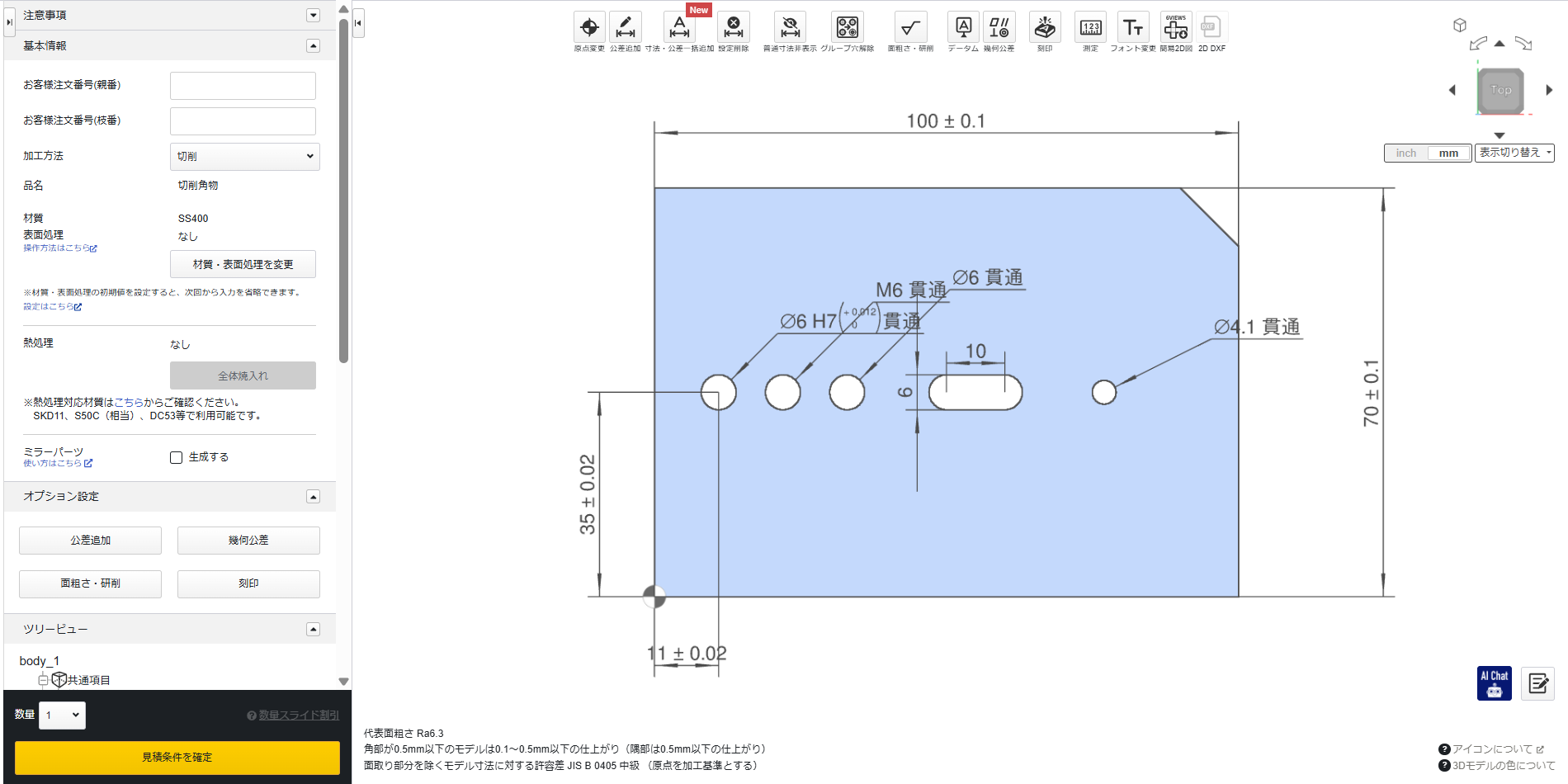

3.メビーにモデルをアップロード
ユーザー設定後にモデルをメビーへアップロードし、3Dビューワー画面で距離寸法公差が自動反映されていることを確認します。
※CADで色属性もしくは穴属性を使用したモデルをアップロードしてください。
ユーザー設定後にアップロードしたモデルで距離寸法公差の自動反映を確認
