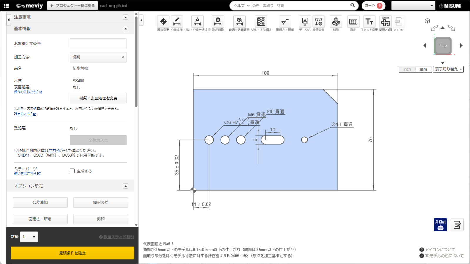

モデルアップロード時に、原点から精度穴への距離寸法・寸法公差を自動で追加できる機能です。
操作ゼロで設定できる便利な機能です。
寸法・寸法公差の自動追加とは?
原点から精度穴への距離寸法・寸法公差を、モデルアップロード時に自動で追加できる機能です。
※本機能を使用するには、CADの色属性連携もしくは穴属性連携の設定が必要です。(参考:穴・内径タイプの自動認識)
■原点から精度穴への距離寸法
■原点から精度穴への距離寸法公差

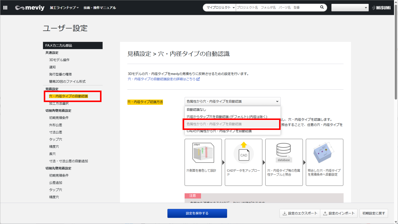

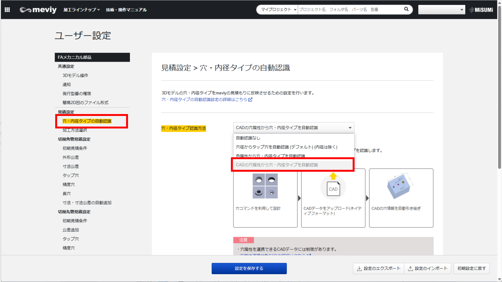

事前にCADの色属性連携もしくは穴属性連携の設定をしてください。
詳しい設定方法は、右記マニュアルページを参考にしてください。(参考:穴・内径タイプの自動認識)
■色属性連携
■穴属性連携

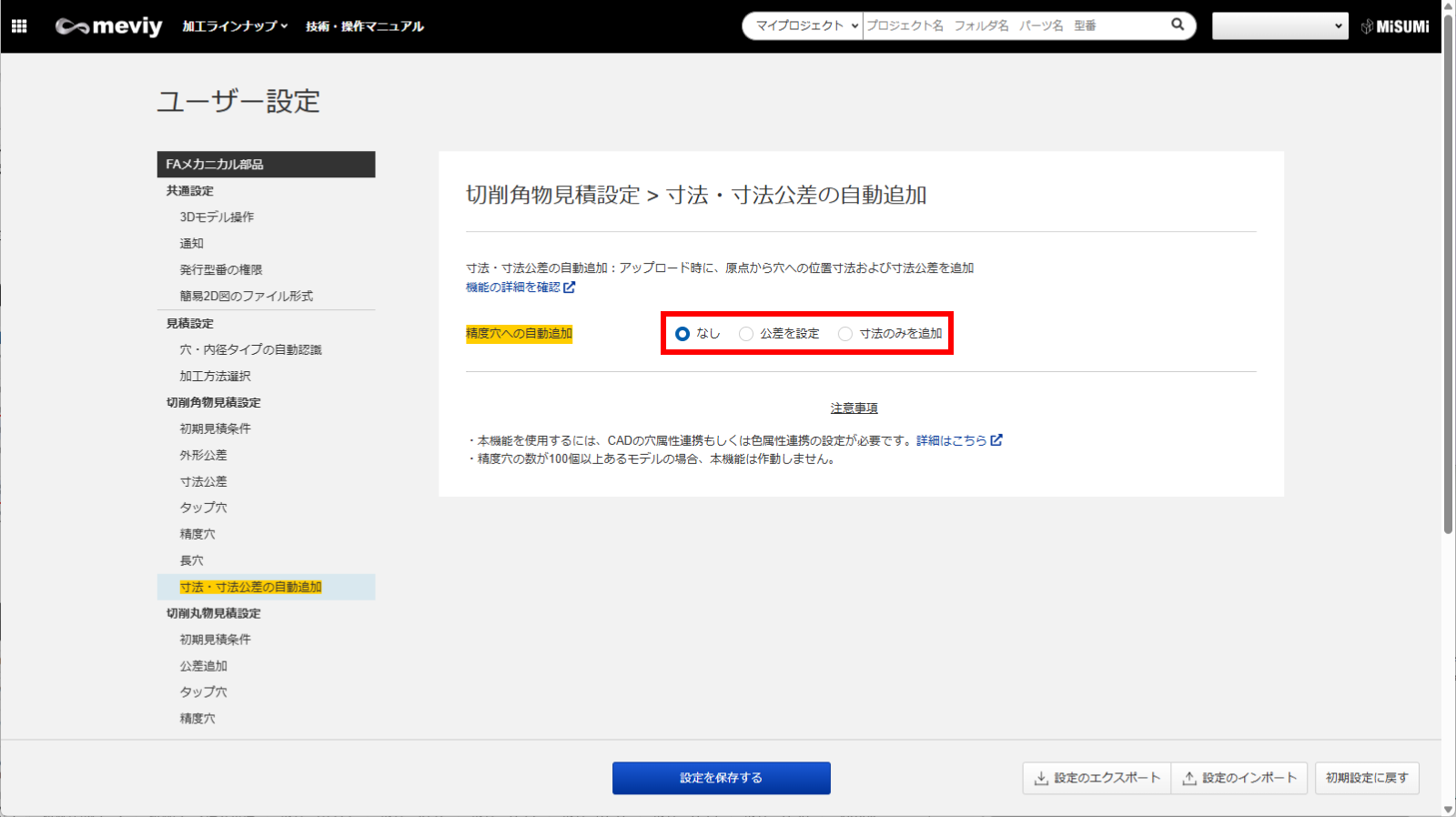

まず、本機能を使用するにはユーザー設定の登録が必要です。

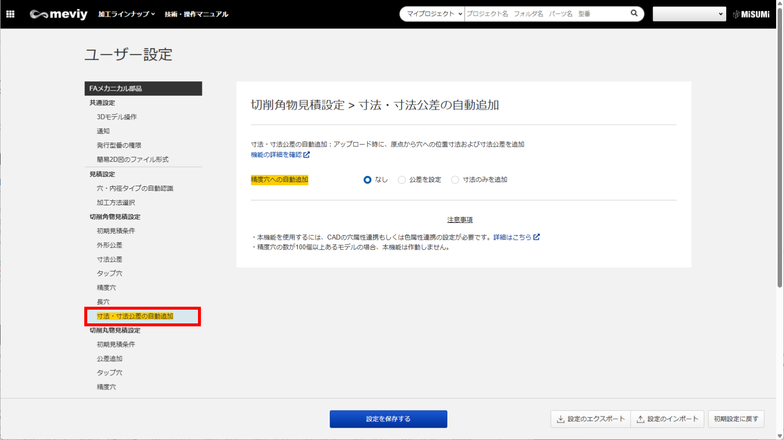

■STEP1:ユーザー設定の[寸法・寸法公差の自動追加]を選択します。
■STEP2:「公差を設定」もしくは「寸法のみを追加」を選択します。
  • 寸法公差を設定したい場合は、「公差を設定」
  • 寸法のみを追加したい場合は、「寸法のみを追加」を選択してください。

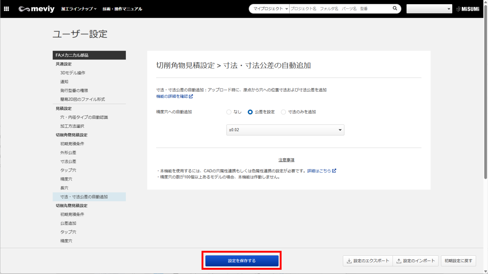

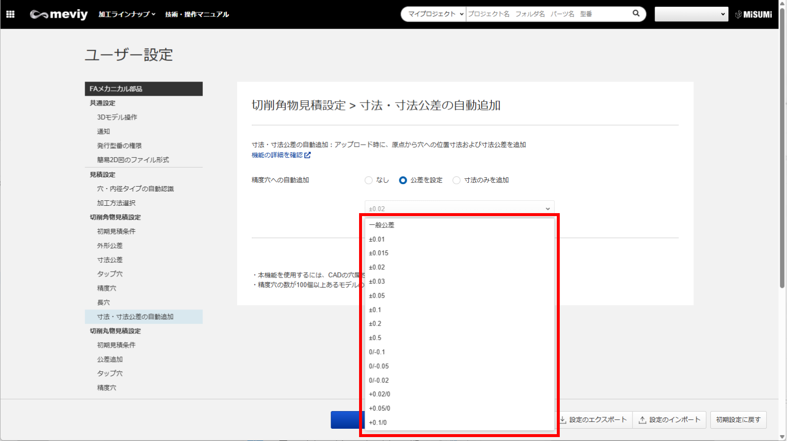

■STEP3:「公差を設定」を選択の場合、公差値を選んでください。
「寸法のみを追加」を選択の場合は、公差値を選ぶことができません。
■STEP4:「設定を保存する」をクリックしてください。
