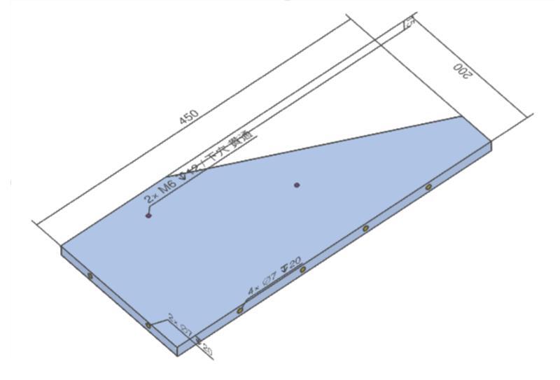

写真 部品加工事例_大型リブ|SS400(無電解ニッケル)
用途 大型リブ
材質 SS400
表面処理 無電解ニッケル
サイズ 450×200×15 mm
出荷日 8日目~
参考価格 33,702円
※表中は2025年12月時点の情報
