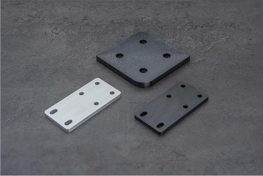

加工事例

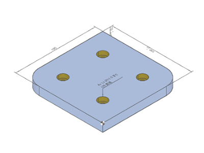

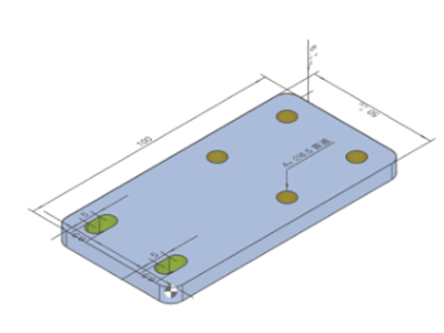

| 写真 | ![]() |
| 材質 | SS400-D | A6063S |
| 表面処理 | 四三酸化鉄皮膜 | 白アルマイト |
| サイズ | 100×100×10 | 100×50×6 |
| 出荷日 | 8日目~ | 8日目~ |

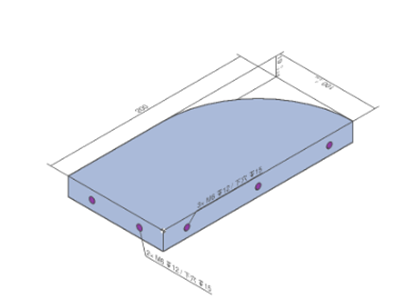

写真 |
| 材質 | SS400-D |
| 表面処理 | なし |
| サイズ | 200×100×19 |
| 出荷日 | 6日目~ |
※表中は2026年1月時点の情報
