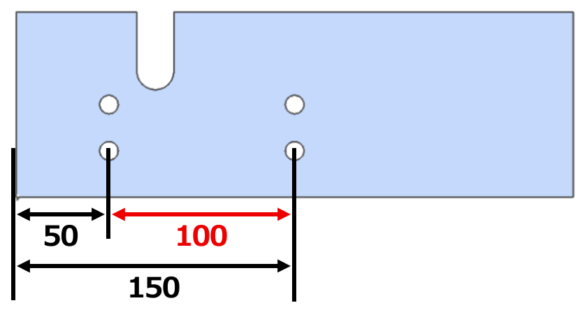

ロジック②
他寸法の計算により表現可能な寸法は重複判定されます。
「50」と「150」に寸法を設定した場合、 150引く50で表現可能な「100」の寸法は重複判定されます。

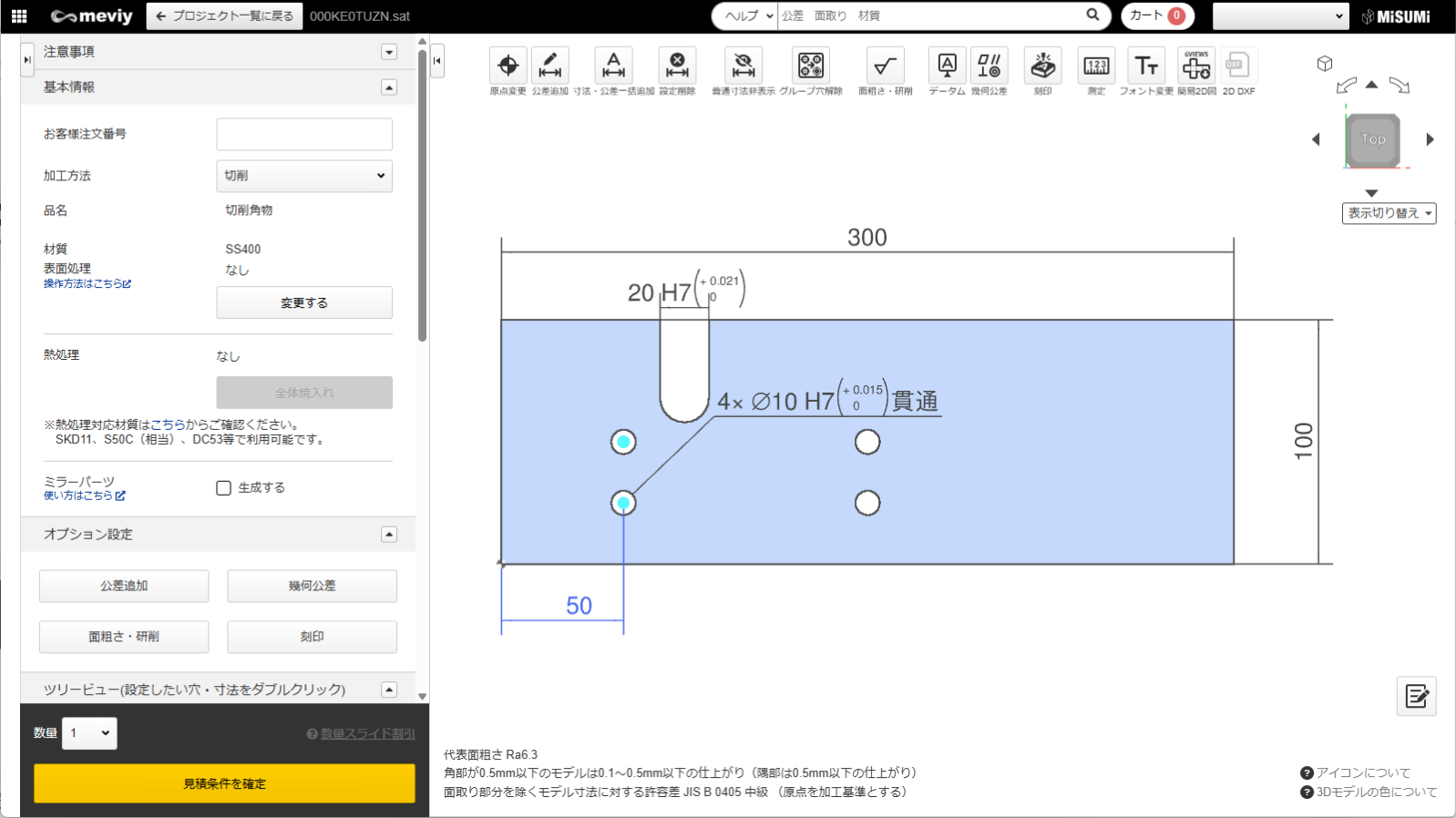

寸法が対象になるフィーチャーの可視化
寸法が対象になるフィーチャーを、ハイライトや一点鎖線で示します。
■3DVIewerの表示方法
寸法をクリックすると、その寸法が適用されている穴がハイライトされます。
(画像でいう、左下の穴と左上の穴)

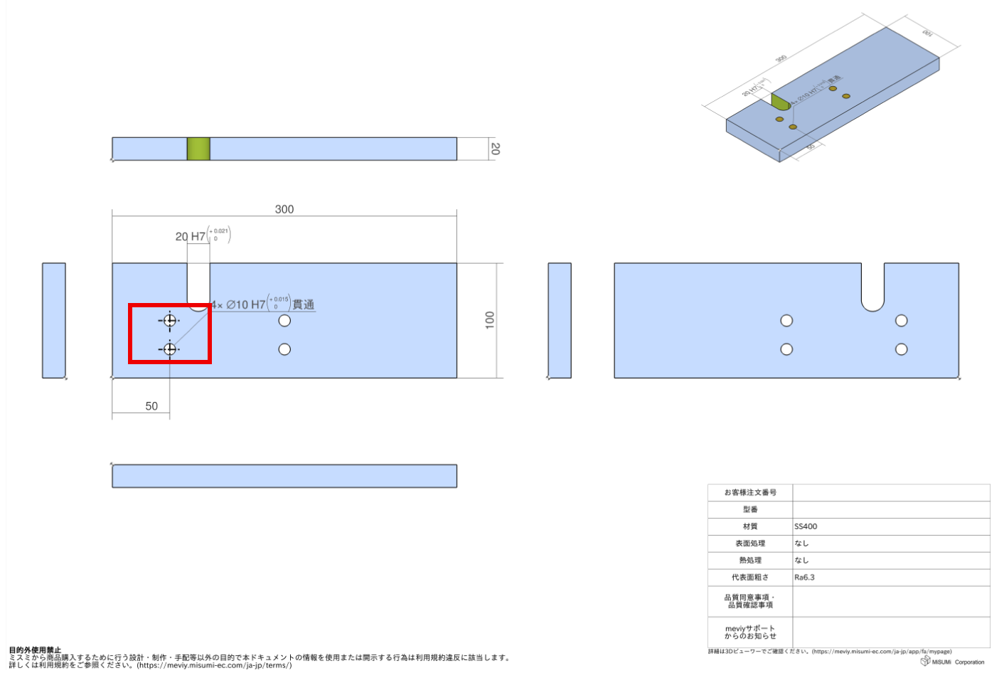

■簡易2D図の表示方法
寸法が適用されている穴が、一点鎖線で表示されます。
