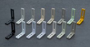

【板金加工】糸面取り追加工が選択可能!
2023年7月31日より板金加工サービスにて「糸面取り追加工」が選択可能になりました。
現行品では、抜き加工時(非体裁面)に発生するバリ・かえりを0.1mm以下で保証していますが、この追加工によって端面と穴の両面(体裁・非体裁面)R0.1相当を保証いたします。
非体裁面のバリ・かえりが気になるお客様の声にお応えしました。この機会にぜひお試しください!
