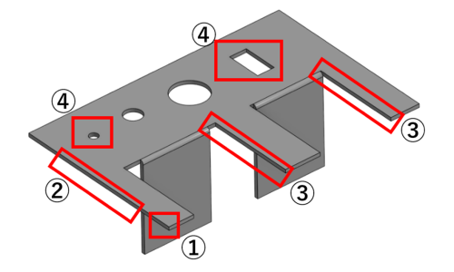

規格値
部位例

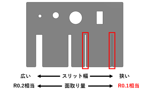

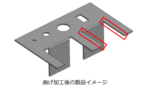

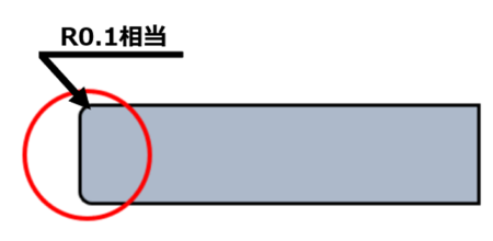

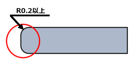

右図に示す赤丸箇所に、板金部品の抜き加工時に発生する バリ・かえりをR0.1 相当で仕上げ致します。

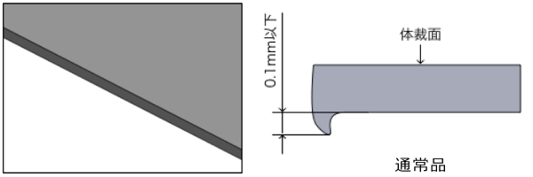

糸面取りを選択していない場合は0.1mm以下のバリ・かえりを保証しております。
なし(0.1㎜以下のバリ・かえりは除去)
あり(R0.1相当)

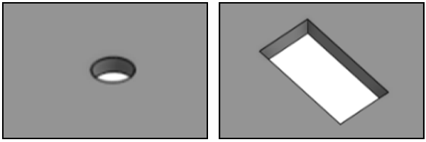

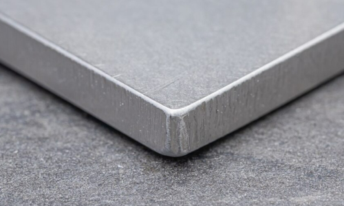

糸面取りの外観
アクリル透明 板厚8.0mm
SUS304(2B) 板厚3.0mm

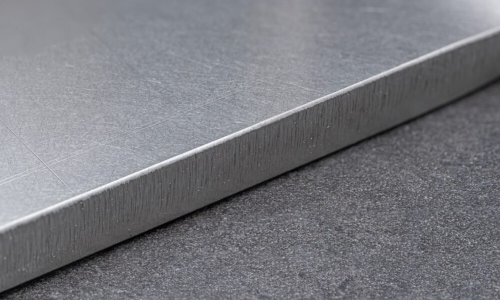

糸面取りの仕上がり
両面バリ取り機を使用してバリ・かえりの除去を行うため、体裁面に細かな傷が入る恐れがございます。
