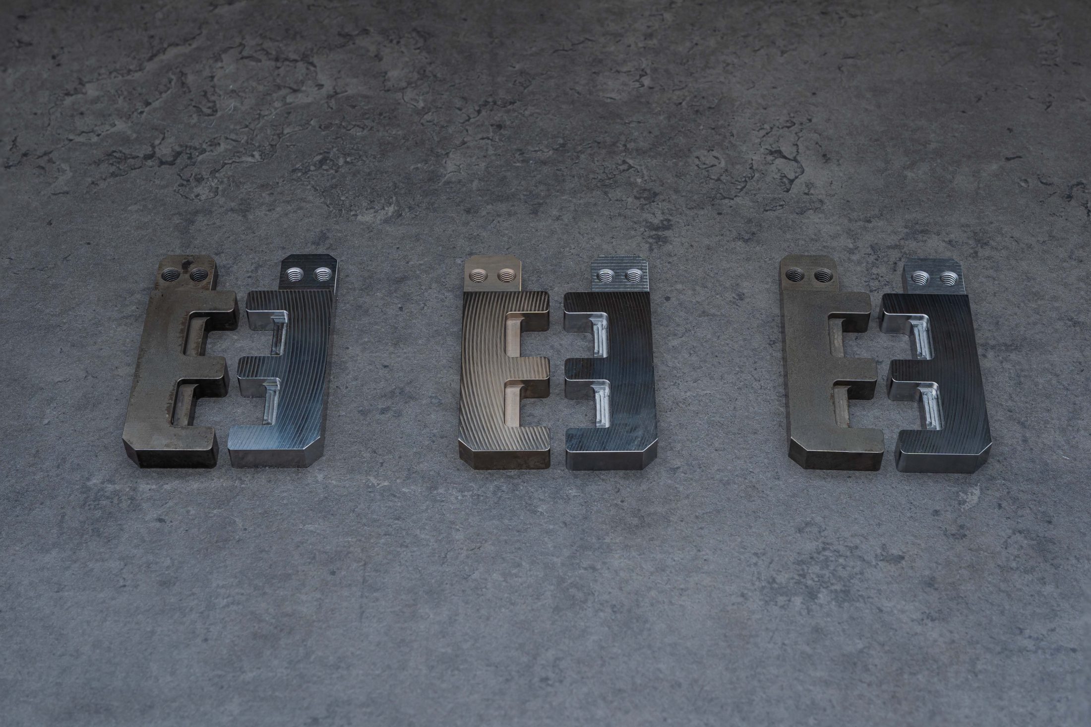

【切削角物】SK105(SK3相当)・SKS3(相当)・DC53・SUS316Lを新規追加!材質の選択肢がさらに拡充!_TOP|焼入れ材3種+SUS316Lの集合写真_ 左:SKS3(ズブ焼入れ、ブラストなし)/中央:DC53(真空焼入れ、ブラストなし)/右:SK3(ズブ焼入れ、ブラストなし)
新たに、SK105(SK3相当)・SKS3(相当)・DC53の3種の焼入材質に加え、SUS316Lの取り扱いを開始しました。
SK105(SK3相当)・SKS3(相当)・DC53の焼入材3種については、ズブ焼入れ・真空焼入れの熱処理に対応しており、自動見積もりが可能です。

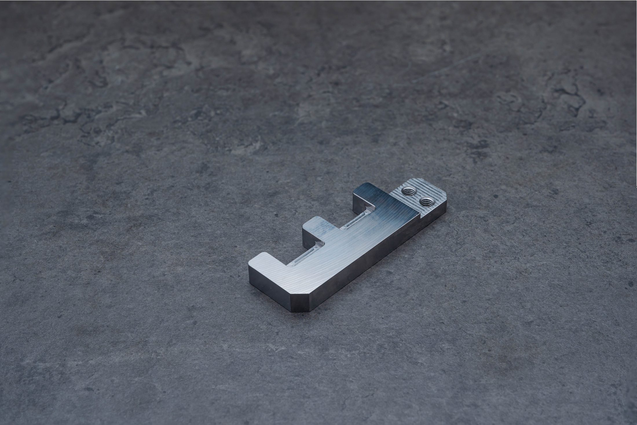

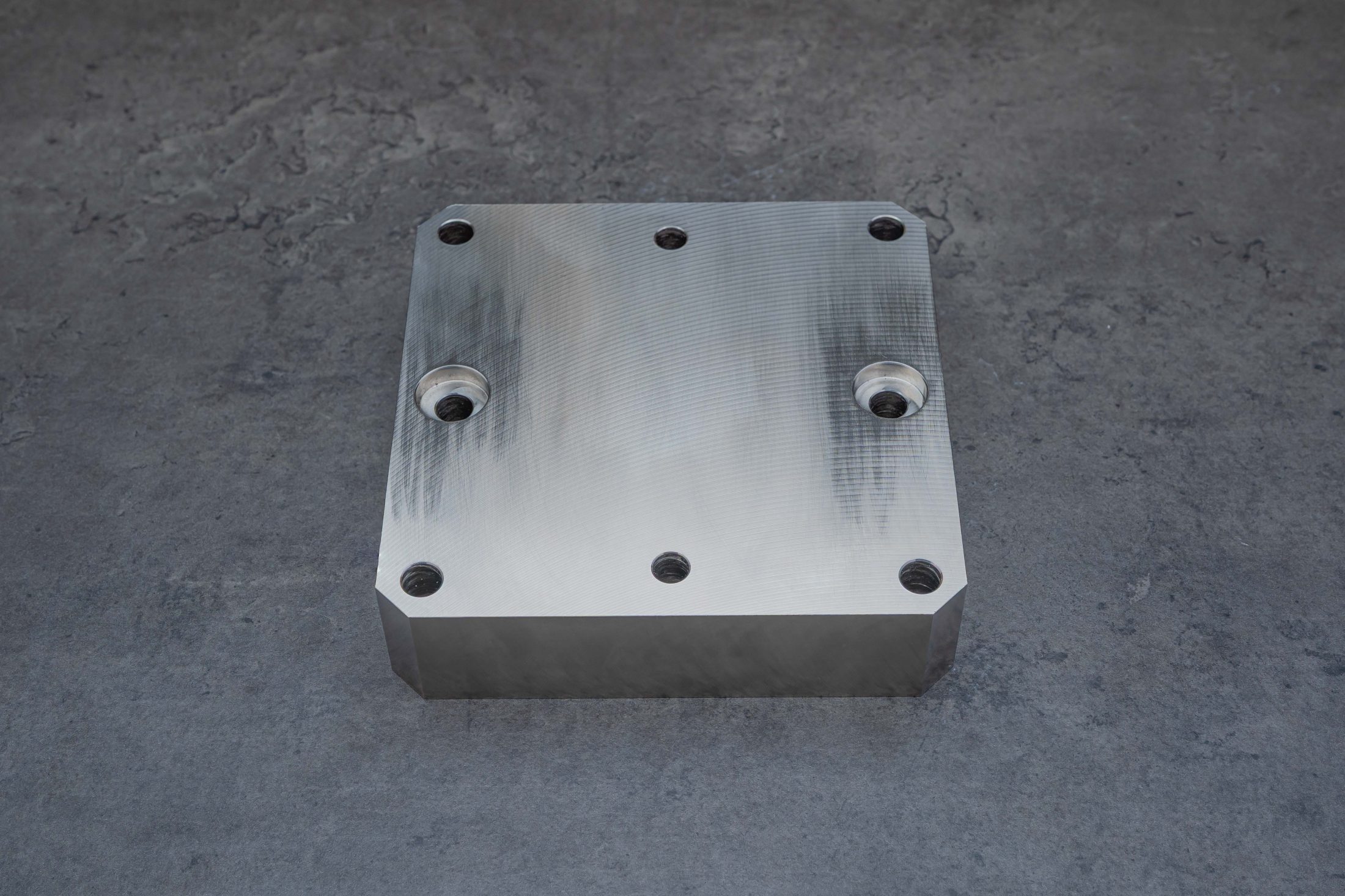

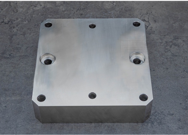

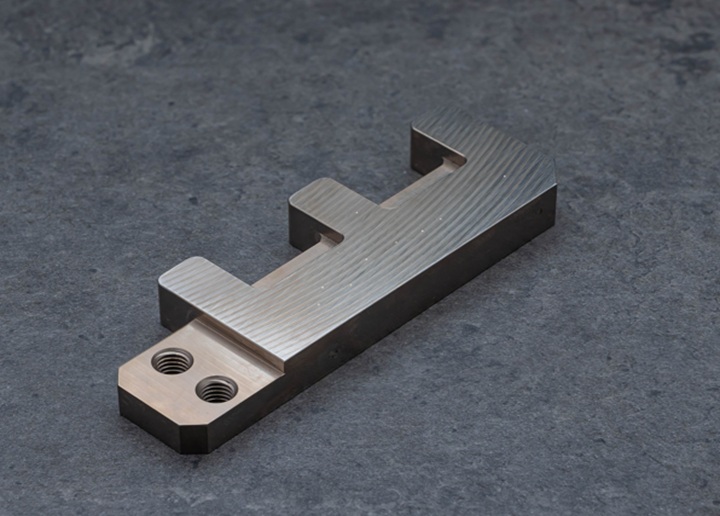

部品加工事例_SKS3(相当)_ズブ焼入れ(HRC58~63) 部品加工事例_SUS316L_焼入れなし
材質 SKS3(相当) SUS316L
表面処理 無処理 無処理
サイズ 90×30×10 160×160×40
焼入れ ズブ焼入れ(HRC58~63) なし
出荷日 16日目~(焼入れ指定時) 8日目~
参考価格 15,322円 91,910円
※表中は2025年8月時点の情報

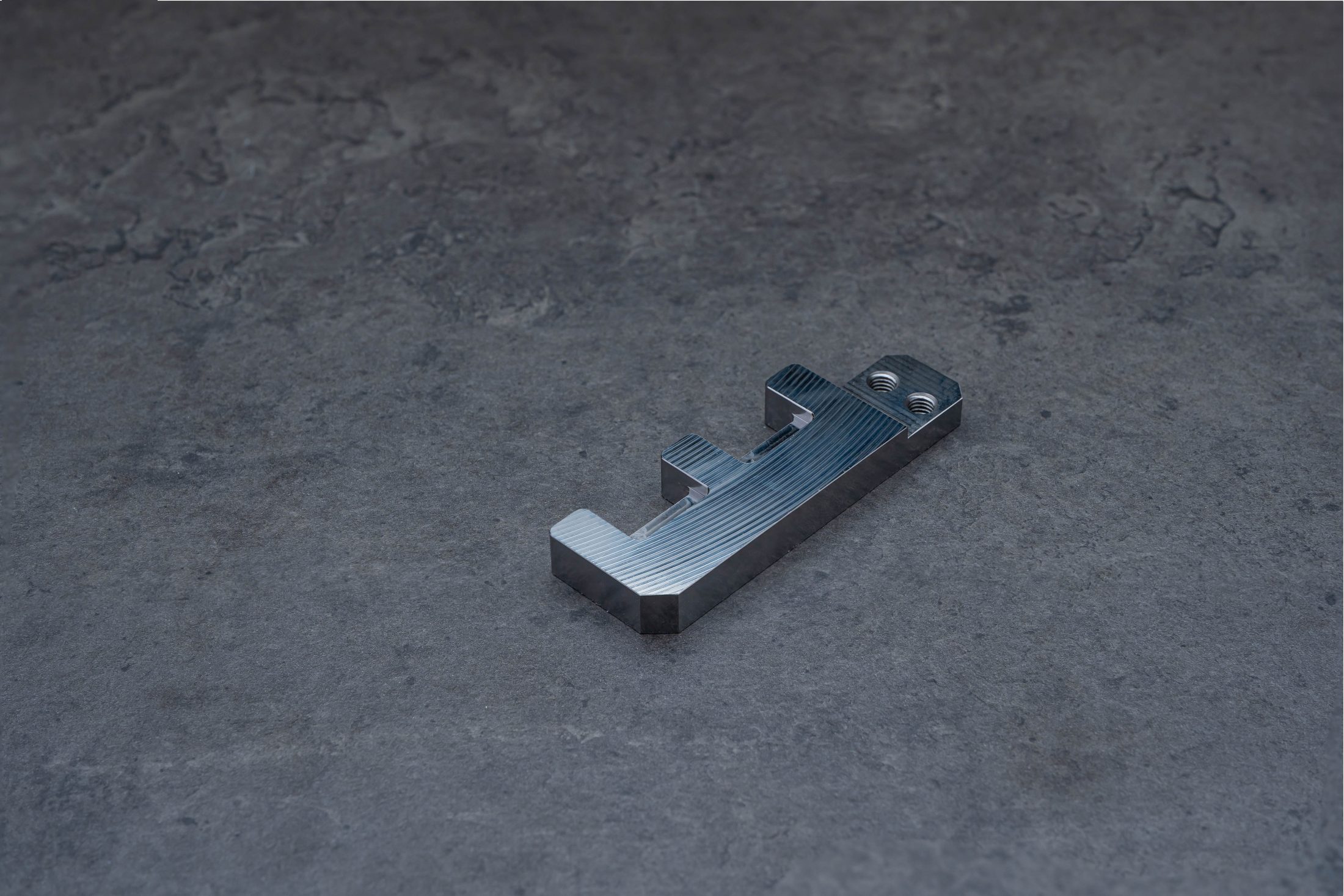

SKS3(相当)
対応材質_SKS3(相当)
〈特長〉
高炭素高クロムの工具鋼で、耐摩耗性に非常に優れています。硬度が高く、耐食性もある程度ありますが、脆さがあるため適切な熱処理が必要です。
〈使用用途〉
ワークガイドやブレーキシステムのパッド部など耐摩耗性が要求される部品。

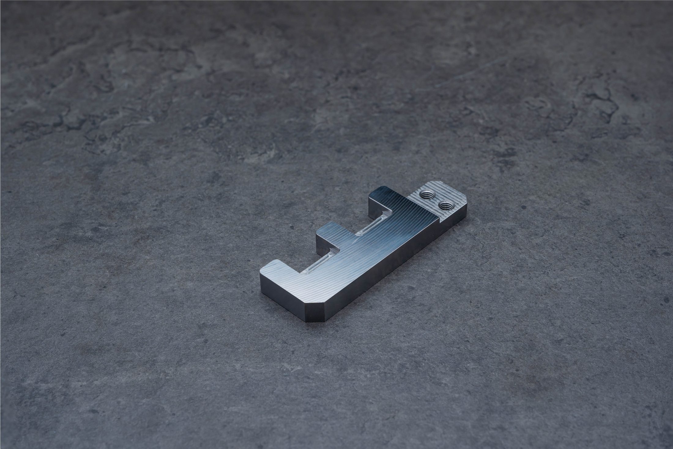

DC53
対応材質_DC53
〈特長〉
高硬度・高靭性を兼ね備えた特殊冷間工具鋼で、耐摩耗性と耐衝撃性に優れます。
焼入れ後も割れにくく、安定した加工性を発揮します。また焼入れ時の歪みが少なく、高精度加工品に適します。
〈使用用途〉
搬送装置のチャック爪やロケーター、受け駒など耐摩耗性が要求される部品。
