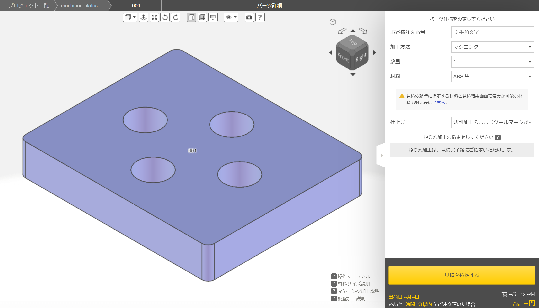

02meviy ラピッドプロトタイピングに見積もり依頼ってどうすればできるの?

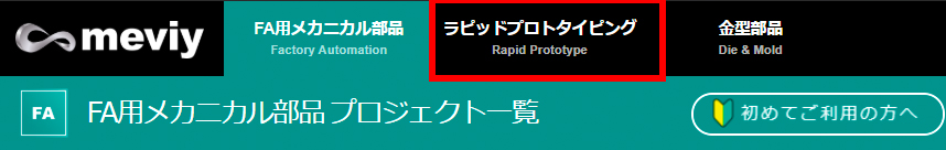

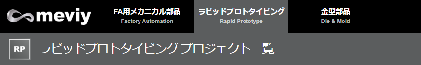

ヘッダーの「ラピッドプロトタイピング」をクリックすると、
meviy ラピッドプロトタイピングのプロジェクト一覧が表示されます。

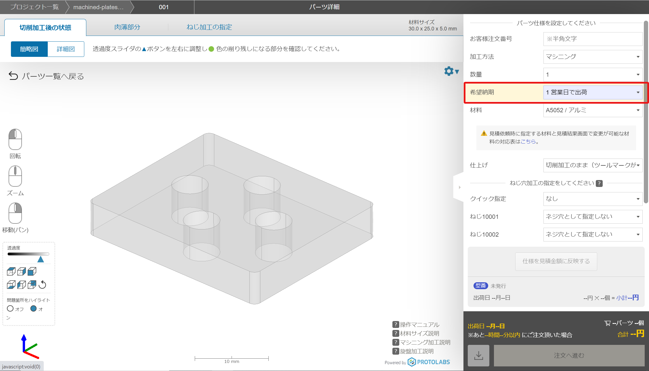

meviy ラピッドプロトタイピングもCADデータをアップロードして見積もり依頼画面に進みます。
「見積依頼画面へ進む」をクリックします。

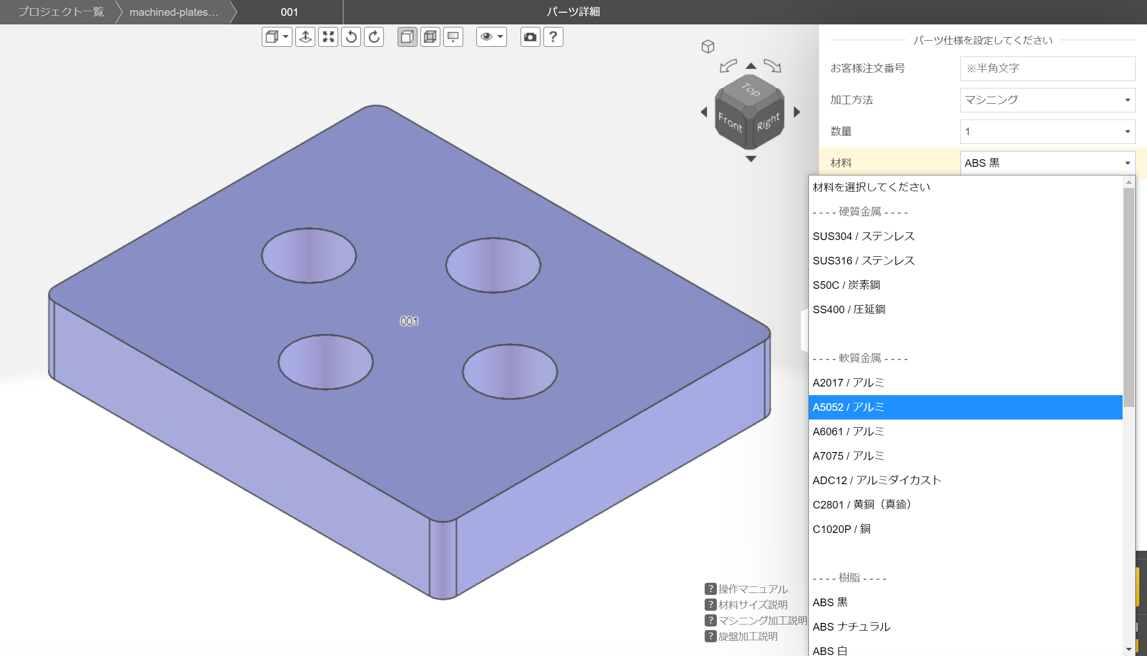

ここでは材料をA5052に変更し「見積を依頼する」ボタンをクリックしてみましょう。
切削プレート、板金部品との比較はA5052の材料で行うこととします。
meviyラピッドプロトタイピングは金属・樹脂あわせて30種類以上の材料を選択することができます。2019年10月現在では、樹脂での切削加工ができるのはmeviy ラピッドプロトタイピングだけです。

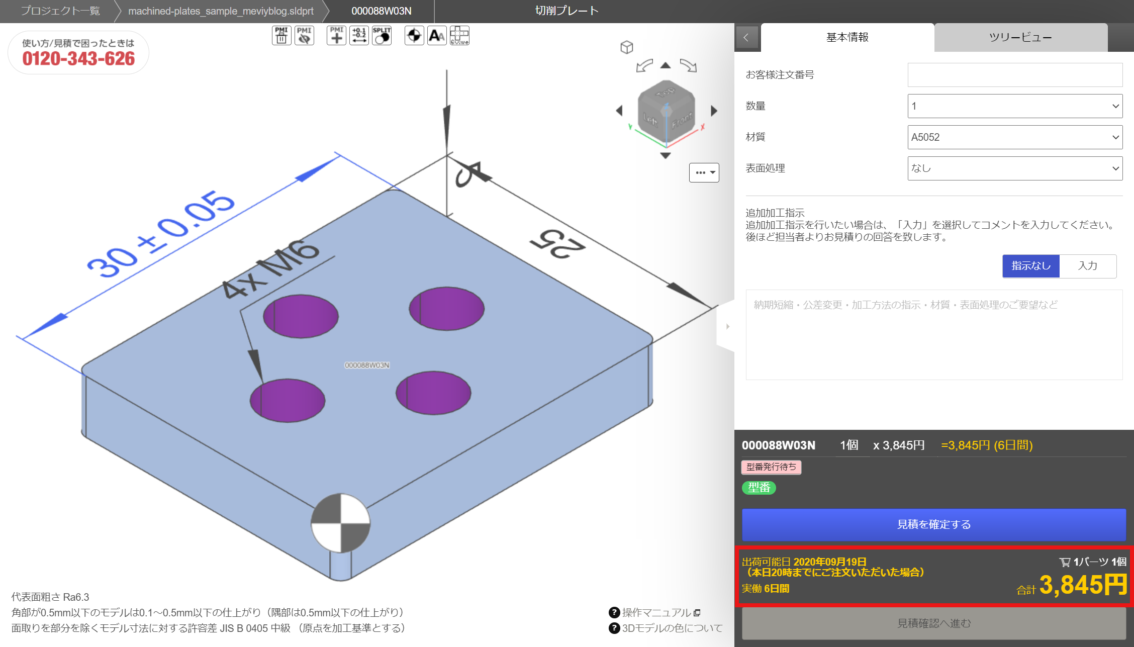

まずは切削プレートの見積もり結果を確認

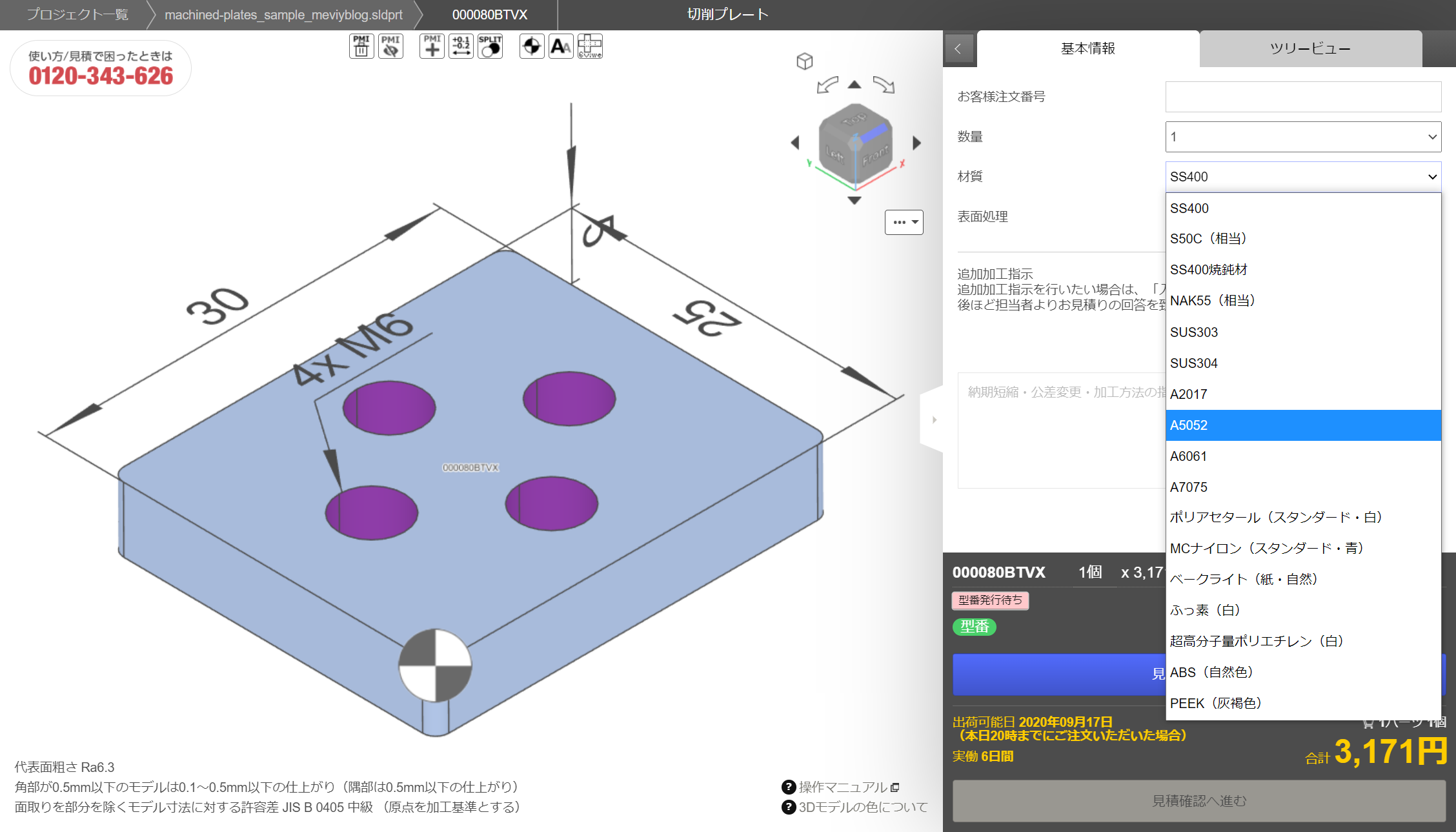

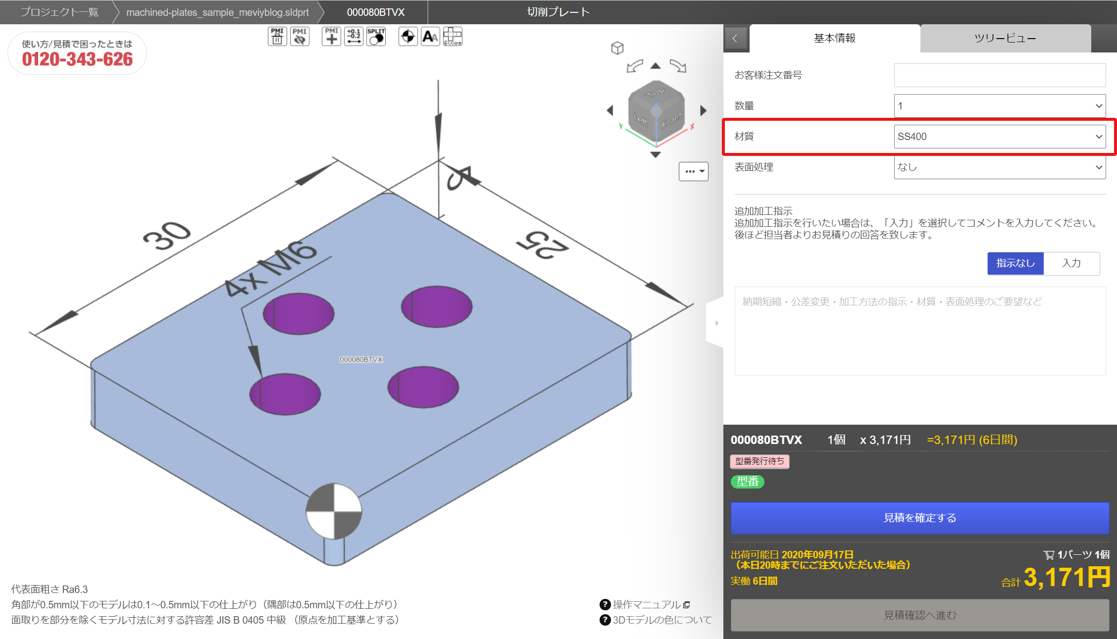

meviy FA用メカニカル部品の見積条件指定画面はSS400が選択された状態での見積結果がはじめに表示されています。
ここでは比較のために材料をA5052に変更してみます。

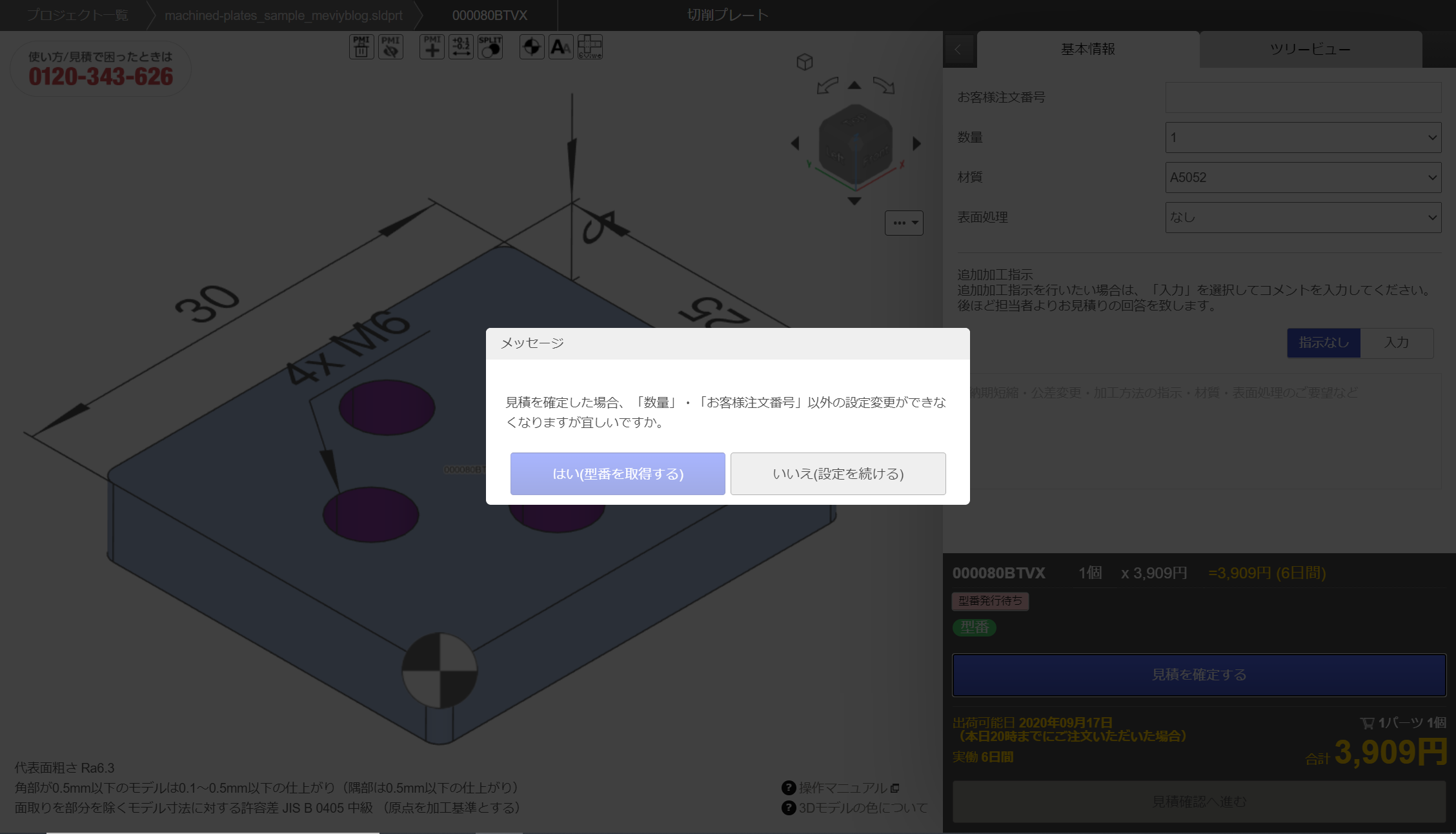

材料をA5052に変更すると、見積結果の表示が無くなりますので、「見積を確定する」をクリックします。
「見積を確定した場合、『数量』・『お客様注文番号』以外の設定変更ができなくなりますが宜しいですか。」と聞かれるので、「はい(型番を取得する)」をクリックします。すると見積金額と納期が更新されます。

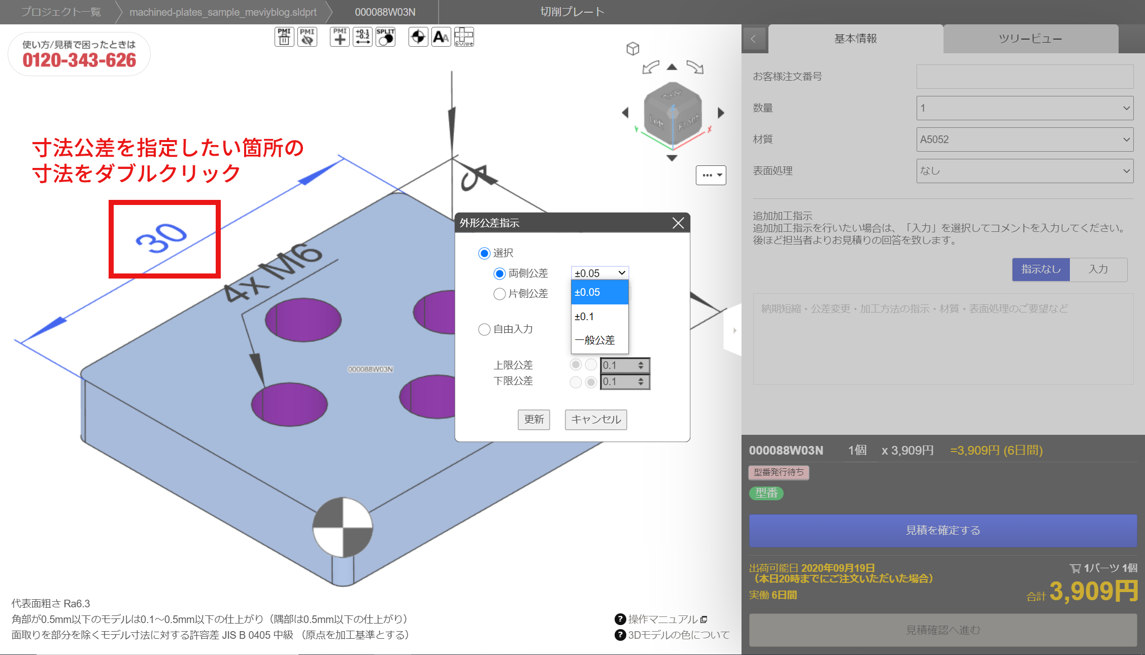

続いて寸法公差を指定しましょう。
公差を指定できるmeviyは切削プレートのみです。指定をしない場合は一般公差での製作になります。寸法公差の指定方法の詳細はこちらをご覧ください。また、精度穴を指定できる機能もあります。

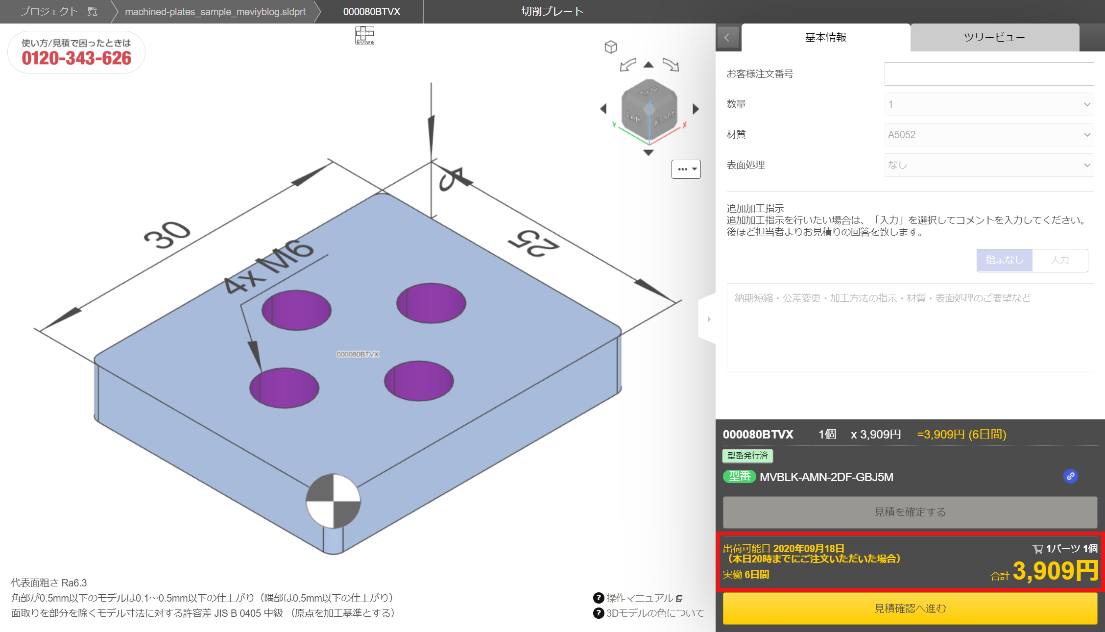

公差を指定したい箇所をダブルクリックすると公差指定ウィンドウが表示されました。
両側公差を±0.05に指定して、「更新」をクリックします。
3,845円で6日目出荷と表示されました。

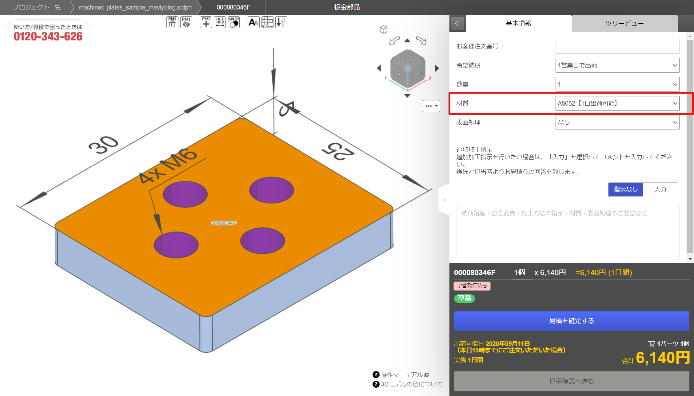

続いて板金部品の見積もり結果を確認しよう
プロジェクト一覧に戻り、板金部品のプロジェクトの「見積り条件指定を続ける」をクリックします。
切削プレート同様に材料をA5052に変更した結果の画面が下記です。
おや?板金部品のA5052には「1日出荷加工」と書いてあります。
せっかくなので1日出荷にしてみましょう。
6,140円で1日目出荷と表示されました。
1日目出荷の場合は、見積の有効期限が1ヵ月ですのでご注意ください。
公差の指定はできないものの、1日目出荷で6,140円で調達できることがわかりました。

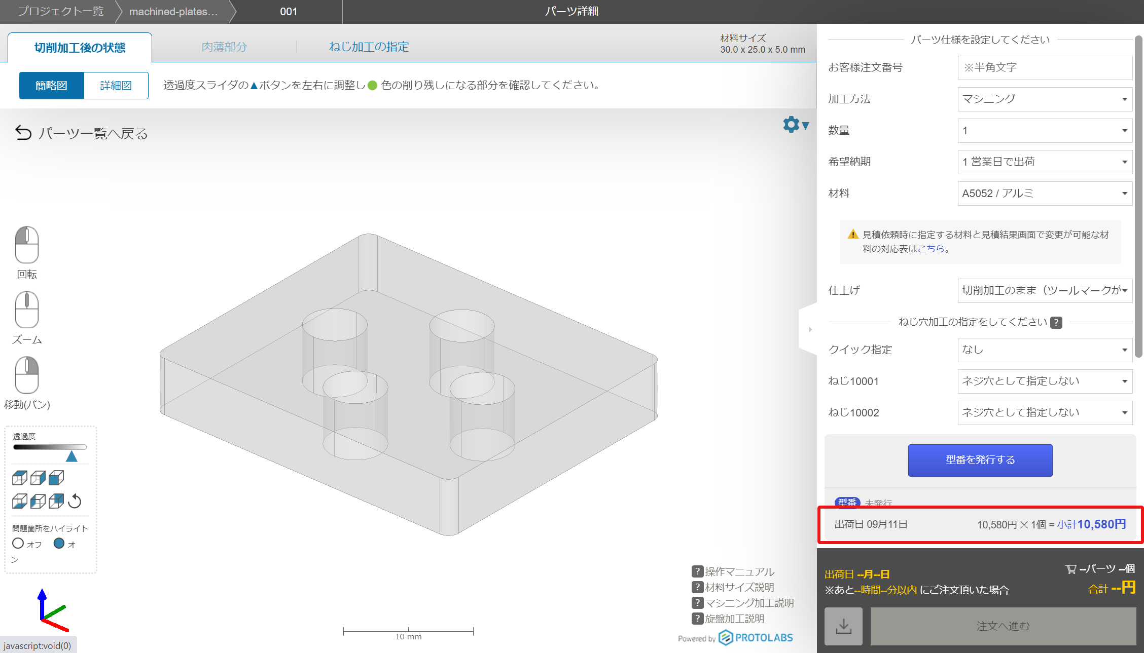

04ラピッドプロトタイピングの見積もり結果を確認

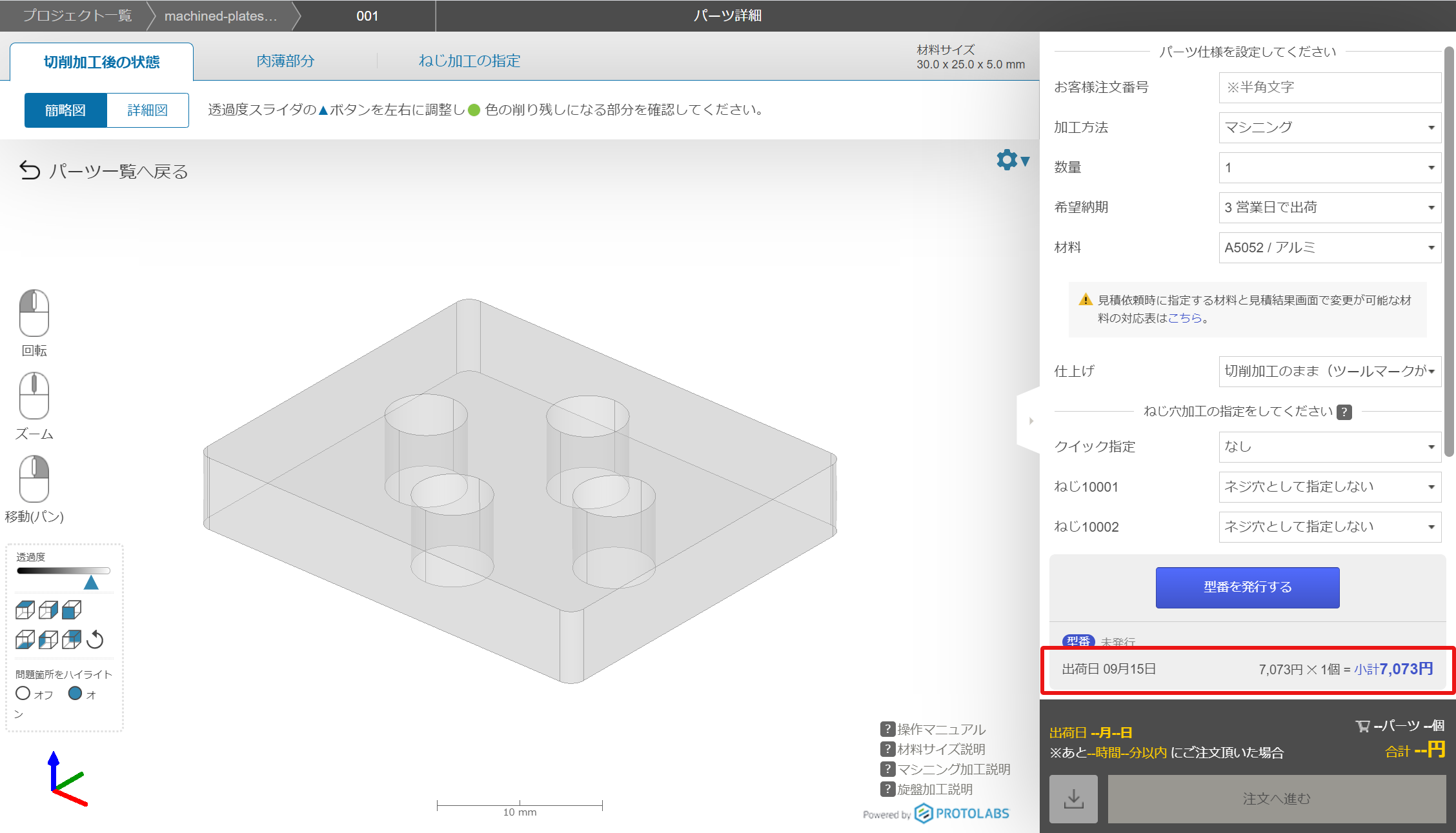

見積が完了しているプロジェクトの「見積結果を確認する」ボタンをクリックします。
3日目出荷で7,073円と表示されました。希望納期が3日、2日、1日と選択できます。せっかくなので1日出荷にしてみましょう。
1日目出荷で10,580円です。板金加工に比べて大幅に割高ですが、ラピッドプロトタイピングはどの材料を指定しても希望納期を選択することが可能で、形状が複雑なほどお安く加工することができます。
