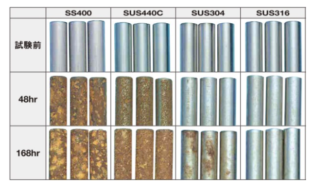

まず、部品が使用される環境を最優先で検討しましょう。SUS440Cの耐食性は万能ではなく、水分や塩分に頻繁に触れる環境、あるいは酸・アルカリ性の薬品がかかる環境では錆が発生するリスクが高まります。
以下の表は、JIS H 8502で定めるサイクル試験方法に準拠した形式で行ったステンレス鋼の耐食性結果です。
上記表の結果からSUS440Cの耐食性は、オーステナイト系ステンレス鋼のSUS304やSUS316に劣ることがわかります。
また、使用温度も重要な判断基準です。SUS440Cの優れた硬度は、高温環境で長時間使用すると硬度が低下してしまいます。高温下での強度が求められる場合は、析出硬化系ステンレスのSUS630や、より専門的な耐熱合金の採用を視野に入れましょう。
