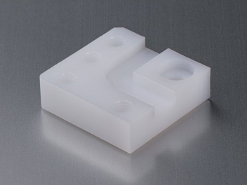

    meviy(メビー)では、分子量ポリエチレンの切削加工に対応しています。3D CADデータをアップロードし、材質や数量などを設定することで、即時に加工可否・価格・出荷日を画面上で確認できます。
    写真
    サービス名 切削角物
    材質 超高分子量ポリエチレン(スタンダード・白)
    サイズ W75×D75×H20
    出荷日 6日目~
    参考価格 8,322円
    ※表中は2025年3月時点の情報
    3Dモデルをアップロードするだけで簡単に見積もり・発注が可能です。また、他の樹脂材料(PEEK、ふっ素樹脂、紙ベークライト、ABSなど)も取り扱っており用途に合わせた最適な材料を選択できます。
