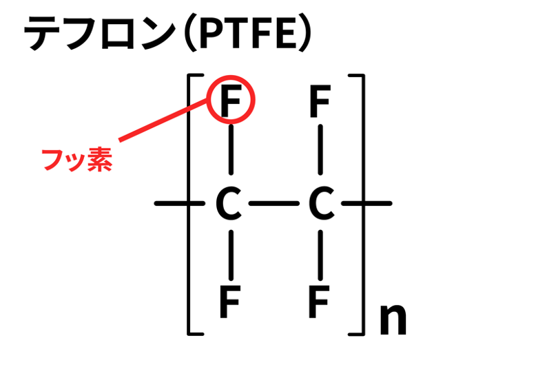

フッ素樹脂(fluorocarbon polymers)とは、高分子(ポリマー)の主鎖または側鎖の炭素原子にフッ素原子(F)が直接結合した構造を持つ合成樹脂の総称です。最も基本的な構造は、汎用プラスチックであるポリエチレン(CH₂-CH₂)ₙの水素原子(H)がすべてまたは一部フッ素原子(F)に置換したものとみなせます。代表的なフッ素樹脂であるテフロン(PTFE)は、テトラフルオロエチレン(CF₂=CF₂)のモノマーが重合したものであり、その繰り返し単位は(CF₂-CF₂)ₙで表されます。
図1 テフロン(PTFE)の分子構造模式図
フッ素樹脂は耐熱性・耐薬品性・非粘着性・低摩擦性・電気絶縁性を併せ持ちます。この多機能性は、C–F結合の高い結合エネルギーによる熱的・化学的安定性、フッ素原子の電気陰性度と立体障害による表面エネルギーの低さ、さらに分子間力の小ささと分子配向性に起因する摩擦抵抗の少なさによって支えられています。
