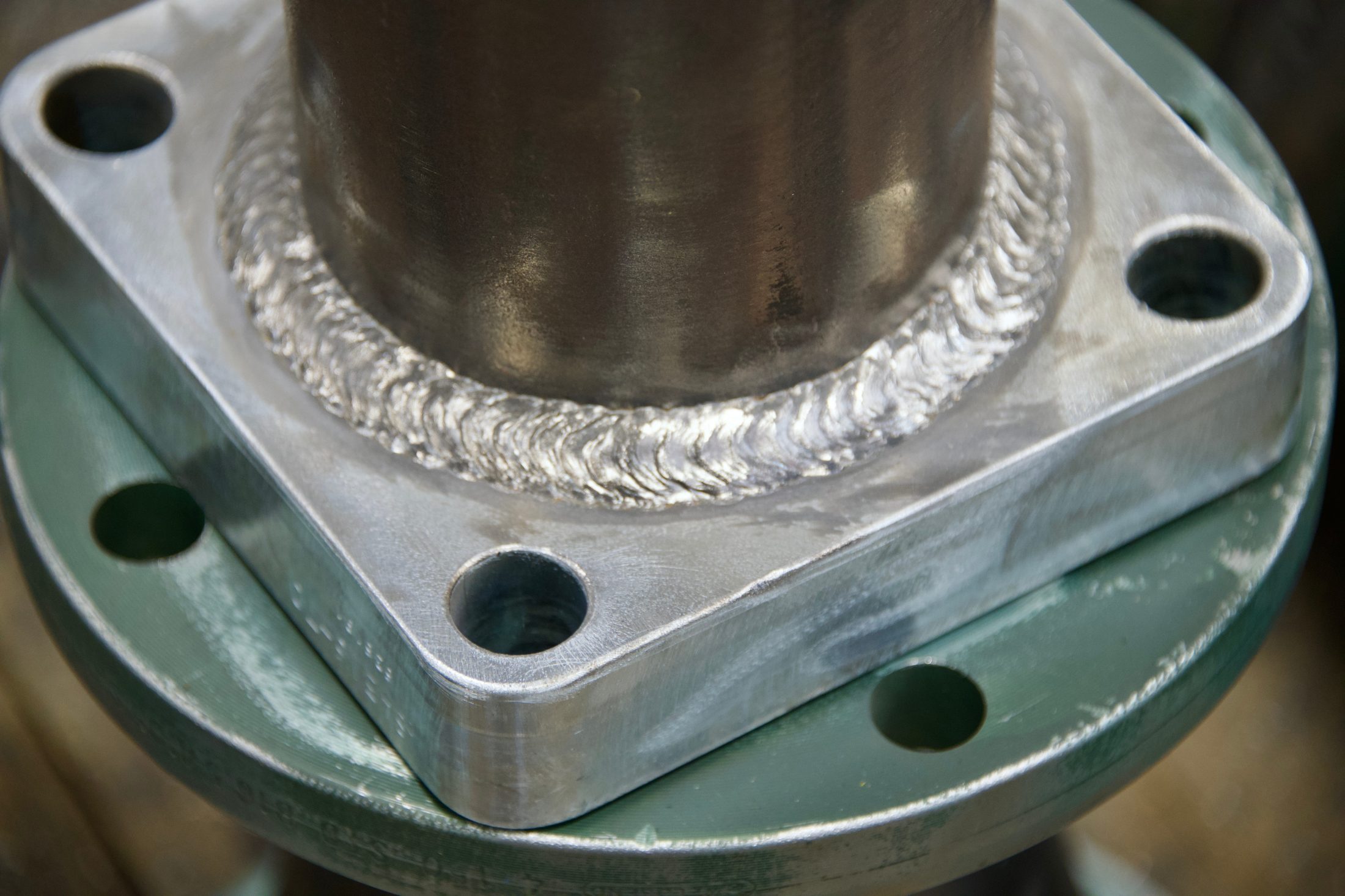

全周溶接の定義と特徴
全周溶接は、溶接箇所の全周(1周)にわたって連続的に施工する溶接を指します。連続した溶接により高い強度や気密性が得られる反面、熱影響によるひずみや作業時間の増加といったデメリットもあるため、設計段階で十分に理解しておくことが重要です。

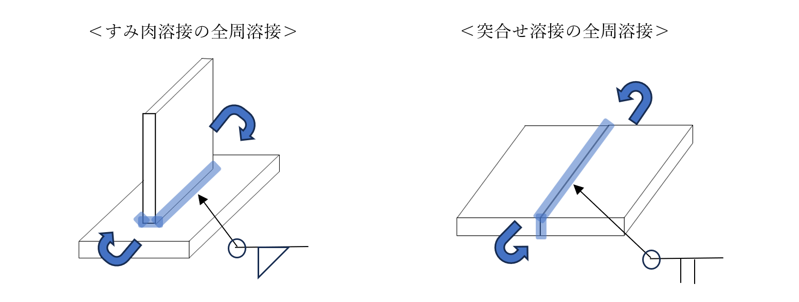

溶接方法の違いによる全周溶接比較(すみ肉溶接・突合せ溶接)
全周溶接は、「すみ肉溶接」と「突合せ溶接」の場合でそれぞれ特徴が異なります。以下の表は、基本的な違いをまとめたものです。
全周溶接の比較

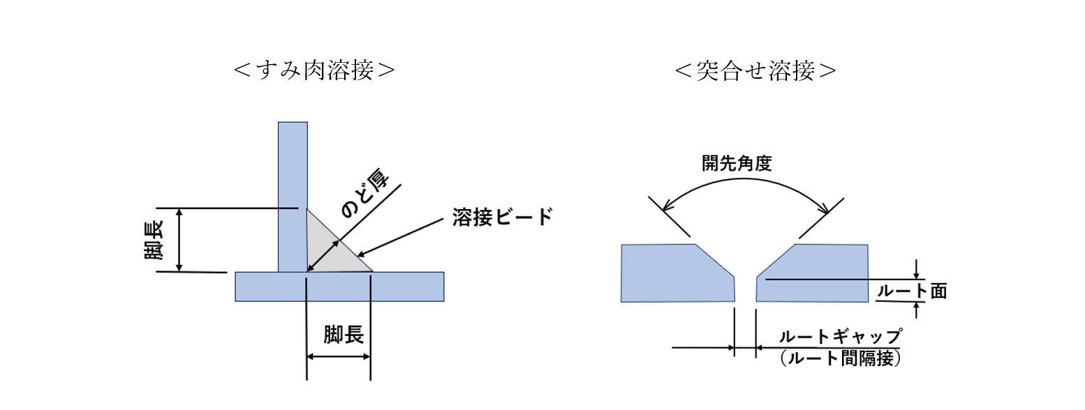

比較項目 すみ肉溶接での全周溶接 突合せ溶接での全周溶接
溶接記号の指示 溶接記号に「○」(全周記号)を付加する
ルートギャップの指定 不要
(接触または小さなギャップ)
必要
(ただし、配管溶接など不要な場合がある)
開先加工の有無 不要 必要(V形・U形・I形など)
溶接サイズの指示 脚長(例:6mm)などを記載 板厚に応じた開先と溶け込み深さを記載
強度特性 フィレット形状で応力集中がしやすくなる 連続的な溶け込みで強度が高い
溶接歪みの影響 比較的少ない 開先形状・溶け込み量の影響によっては大きくなる傾向
施工の難易度 比較的容易(作業性が良い) 難易度が高い(ズレやすい)
※実際の条件や材料によって異なる場合があります。
図_全周溶接比較(すみ肉溶接・突合せ溶接)
設計図面での指示方法は基本的に「全周溶接記号(○)」を付ける点では共通ですが、突合せ溶接では開先形状や溶け込み深さを明示する必要がある点が異なります。溶接記号で指示した反対面を含めて、溶接を1周します。
図_全周溶接比較(すみ肉溶接の全周溶接・突合せ溶接の全周溶接)

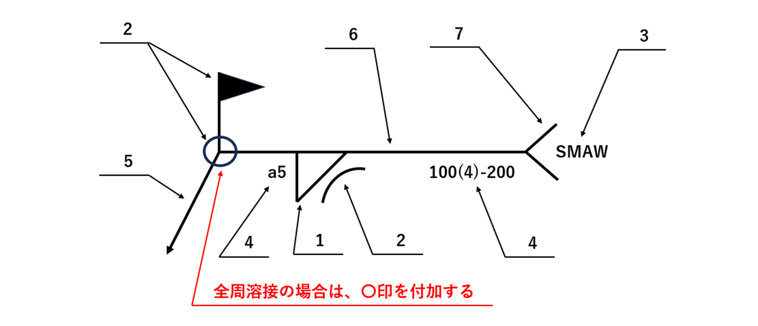

溶接記号はJIS Z 3021で規格化されており、すみ肉溶接や突合せ溶接をはじめ、溶接方法を示すために活用されます。下図は、すみ肉溶接記号の基本形を示す例です。
図_溶接記号の基本形
溶接記号の基本形
1 基本記号(すみ肉溶接)
2 補助記号(凹形仕上げ・現場溶接・全周溶接)
3 補助的指示(被覆アーク溶接)
4 溶接寸法(公称のど厚5㎜・溶接長100㎜・ビードの中心間隔200㎜・個数4の断続溶接)
5 矢
6 基線
7 尾

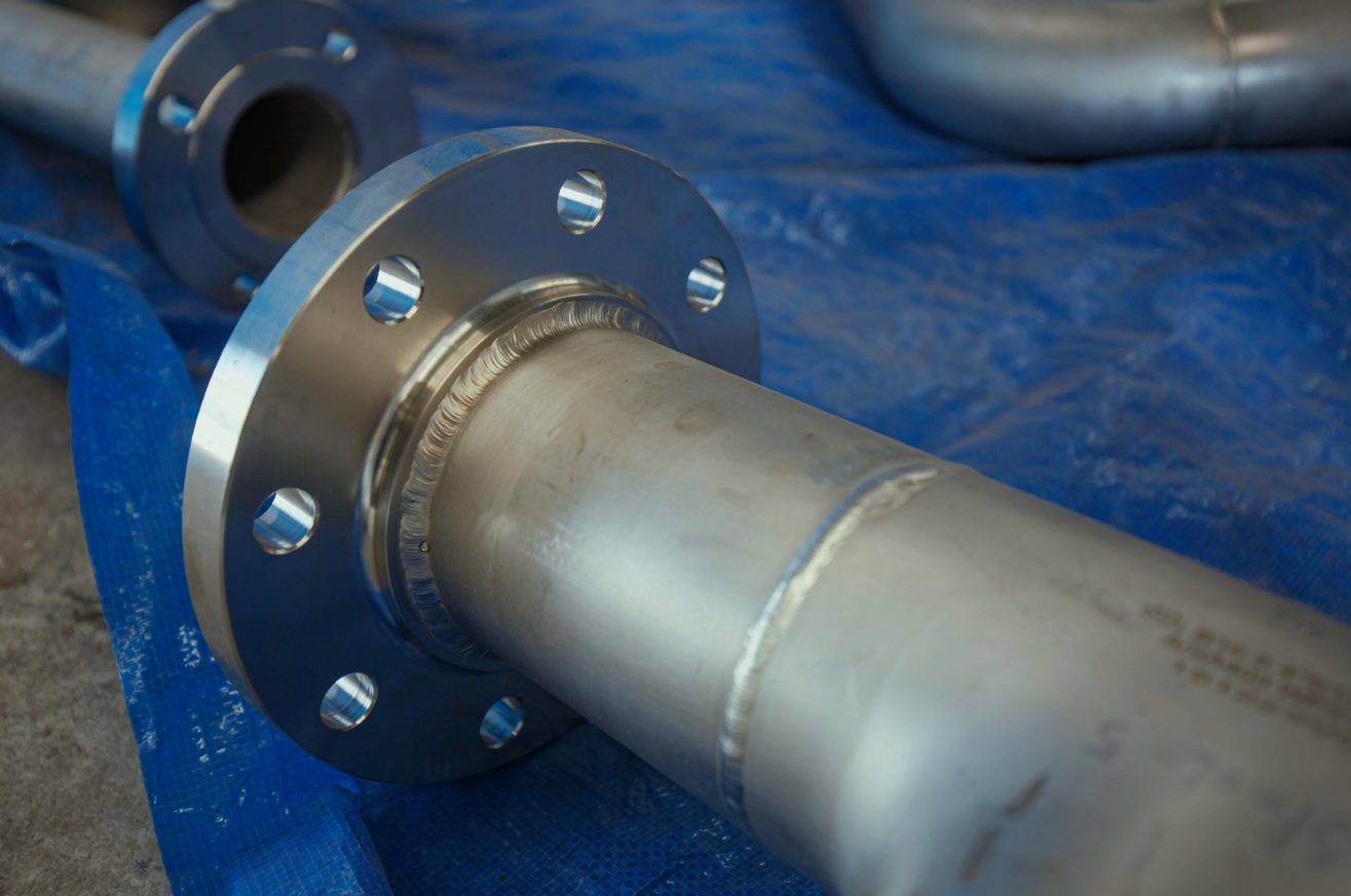

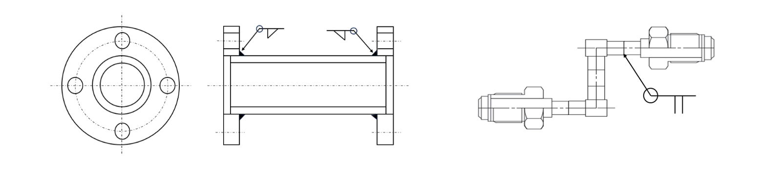

●配管システム
配管製作では、突合せ溶接による全周溶接が一般的です。気密性の確保や配管内面の裏波形成による耐久性向上を目的とし、多くの場合、自動溶接機が活用されています。
図_配管図面例
配管図面例

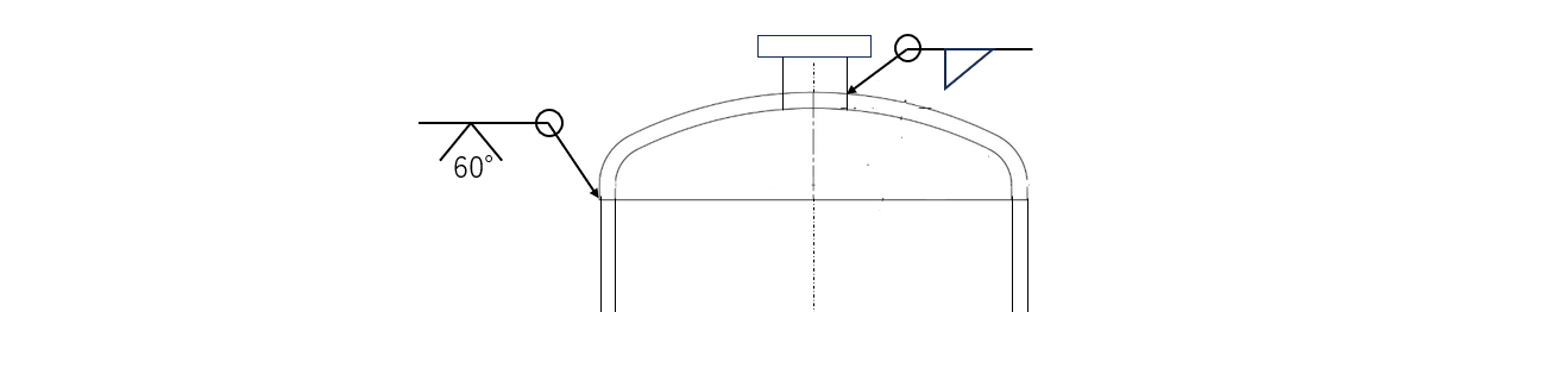

●圧力容器
A部では鏡板と胴の接合部を開先60°で全周溶接し、B部では鏡板にフランジ配管をすみ肉溶接で全周溶接するなど、圧力容器全体で気密性や強度を高める設計が行われます。

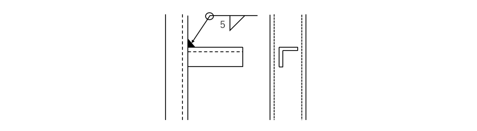

●H鋼への溶接
H鋼材にL鋼材を全周溶接で取り付けるケースもあります。すみ肉溶接の脚長を指定(例:5mm)し、周囲を連続的に溶接して一体化を図ります。

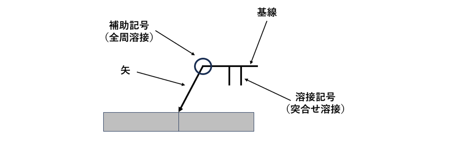

基線・矢の向き・補助記号の使い方
溶接部に溶接記号などを指示するときは、下図のように溶接個所を示す「矢」と水平に引いた「基線」を用います。基線に対して溶接記号を付けて、溶接の種類を示します。
表面形状や仕上げ方法の指示に補助記号を用います。補助記号の一つである全周溶接を指示する場合は、矢と基線の交点部分に「〇」を付けます。この場合、片側または両側を問わず接手を回る連続した溶接を示します。連続した接手は方向は変わっても良いが、同じ種類・寸法である必要があります。
図_基線と矢・補助記号(全周溶接)
基線と矢・補助記号(全周溶接)
また、以下の場合は使用できません。
  • 始点と終点が同じでない場合(連続していない場合)
  • 溶接の種類が異なる場合(例えば、すみ肉溶接と突合せ溶接の場合)
  • 寸法が異なる場合(例えば、すみ肉溶接の公称のど厚が変わる場合)
  • 中空断面図またはスロット溶接の周溶接には用いません。
