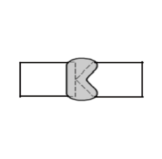

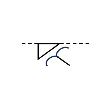

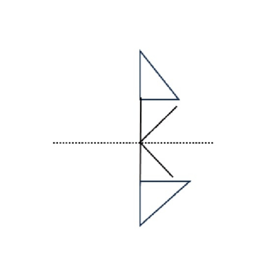

組み合わせ記号
複数の基本記号を組み合わせて、より複雑な溶接形状や施工順序を表す記号です。例えば、Ⅹ形開先やK形開先など、対称的な両面開先溶接を示す場合などに用います。

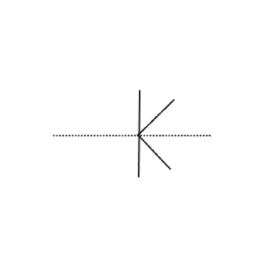

X形開先溶接 溶接記号における開先形状と記号_溶接部開先形状の図_X形開先溶接 溶接記号における開先形状と記号_溶接記号_X形開先溶接
K形開先溶接 溶接記号における開先形状と記号_溶接部開先形状の図_K形開先溶接 溶接記号における開先形状と記号_溶接記号_K形開先溶接
H形開先溶接 溶接記号における開先形状と記号_溶接部開先形状の図_H形開先溶接 溶接記号における開先形状と記号_溶接記号_H形開先溶接

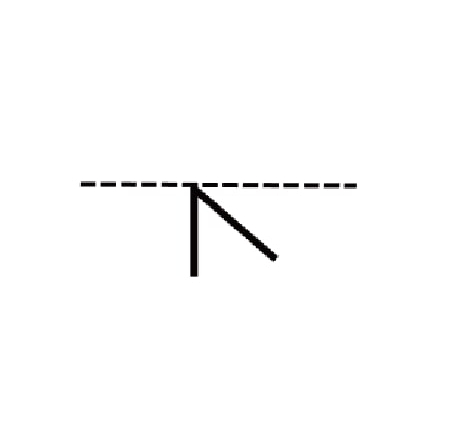

K形開先溶接
及び
すみ肉溶接
溶接記号における開先形状と記号_溶接部開先形状の図_K形開先溶接及びすみ肉溶接 溶接記号における開先形状と記号_溶接記号_K形開先溶接及びすみ肉溶接

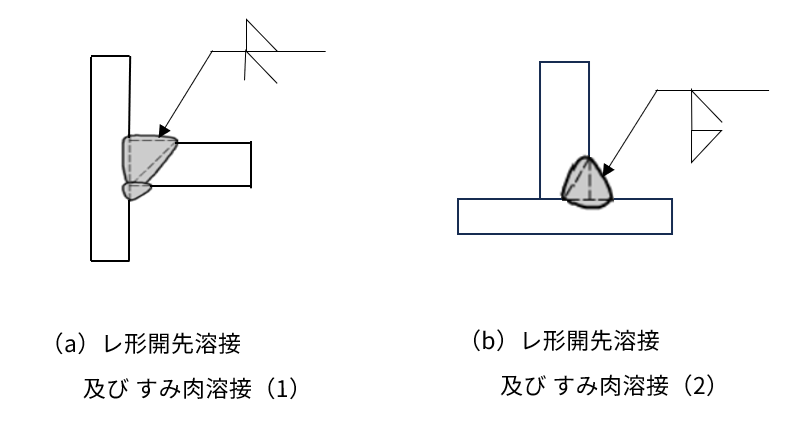

基本記号は,特定の形状を示すために組み合わせることができます。
下図は、使用例を示します。
図2  レ形開先溶接及びすみ肉溶接図面例
図2  レ形開先溶接及びすみ肉溶接図面例

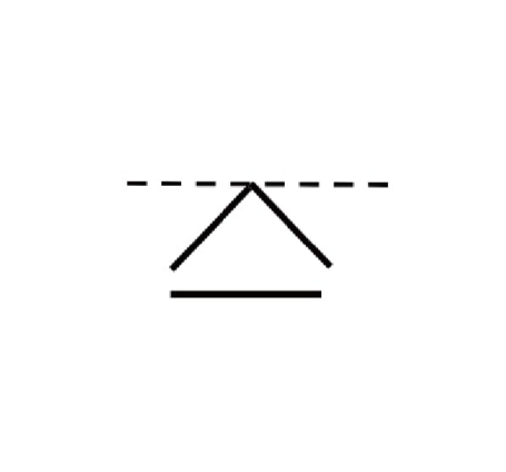

補助記号
溶接部の仕上げ状態・施工方法・検査条件などを補足的に指示する記号です。凸形・凹形・平らなどの表面形状、全周溶接(○)、現場溶接(旗)、裏波溶接(半円)など、施工現場での再現性や品質確保の要素となります。

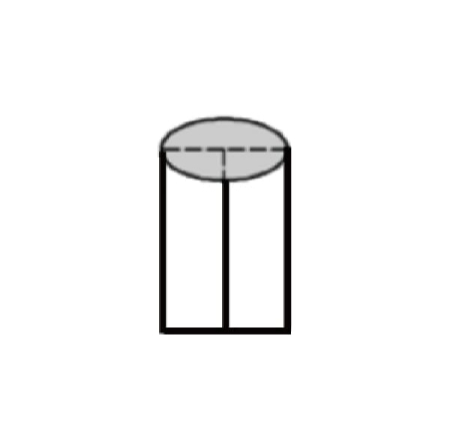

突合せ溶接の記号例

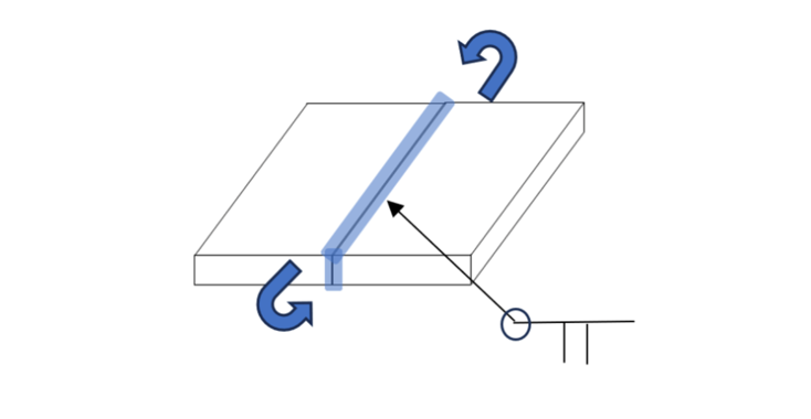

突合せ溶接とは、板や管同士を端面で突き合わせ突き合わせて行う溶接です。例えば配管製作では、管と管を突合せ溶接による全周溶接で接合するのが一般的です。
下図は、平板の突合せ溶接(全周溶接)例です。
溶接記号では、以下を指示します。
表7 突合せ溶接(全周溶接)図面説明
項目 解説

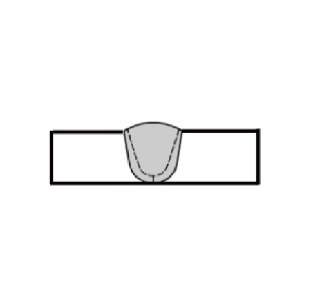

基本記号 I形開先溶接を示します。開先なしで、板厚が薄い場合などに用います。
溶接方向 基線の下側に基本記号を置くと、矢側に溶接を施すことを示します。
全周溶接 交点を丸で囲むことで、全周溶接を示します。
図3 突合せ溶接(全周溶接)図面例
図3 突合せ溶接(全周溶接)図面例

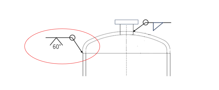

圧力容器例

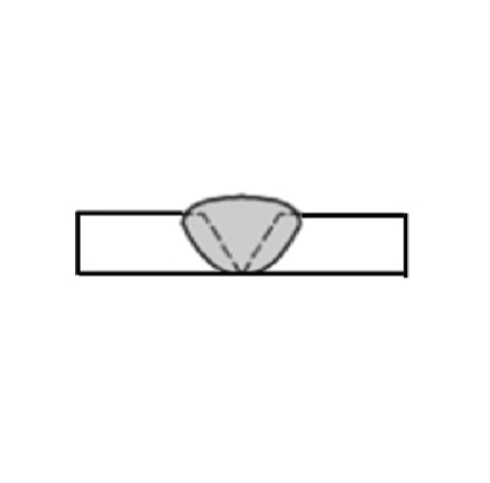

容器胴と曲げ板(鏡板)の接合部に開先角度60°の突合せ溶接指示(全周溶接)の例です。基線に沿い下側にV形開先溶接の溶接記号を記載し、開先角度の60°を数字で記載します。また全周溶接を指示するため、矢と基線の交点に○印を付加して、接合部の全周にわたる連続溶接であることを示します。基線の下側に記号を書くと矢側の溶接、上側に書くと反対側の溶接を意味します。
図4 圧力容器図面例
図4 圧力容器図面例

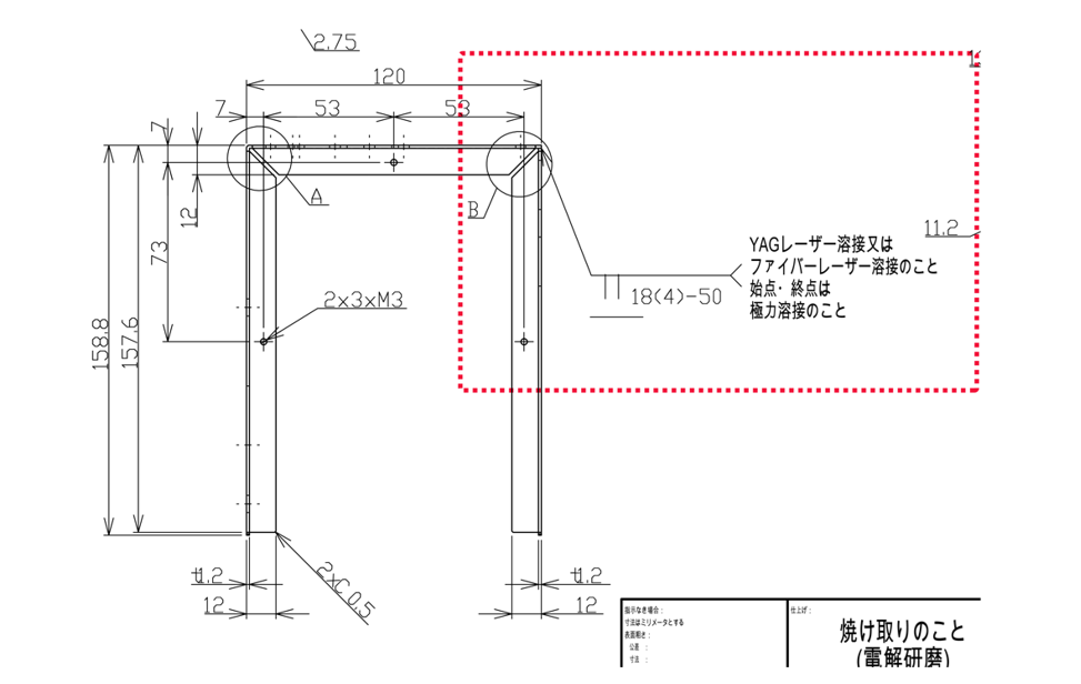

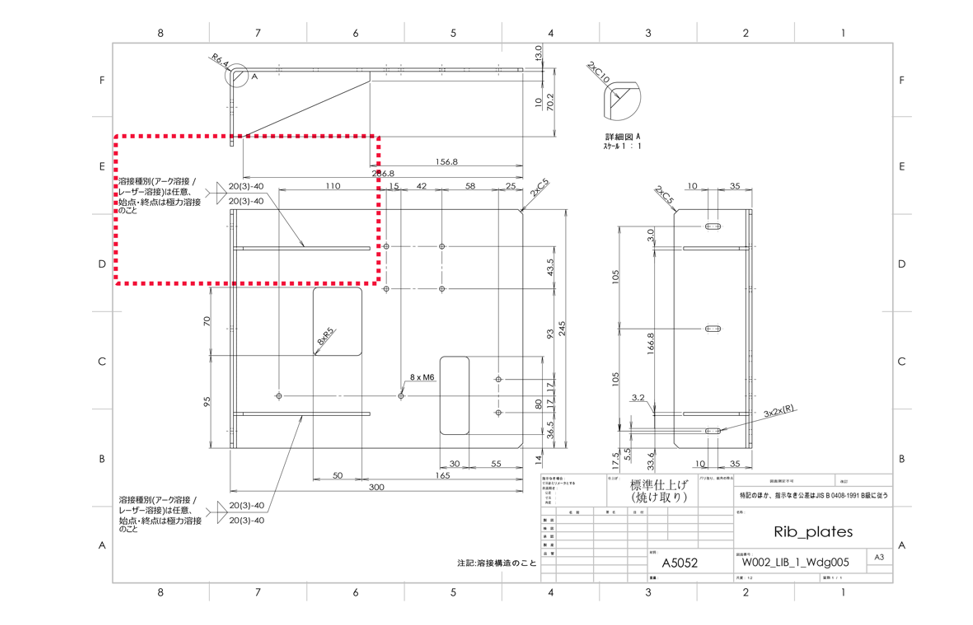

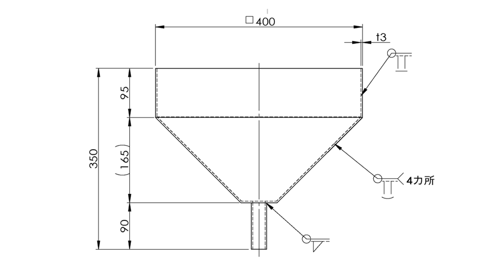

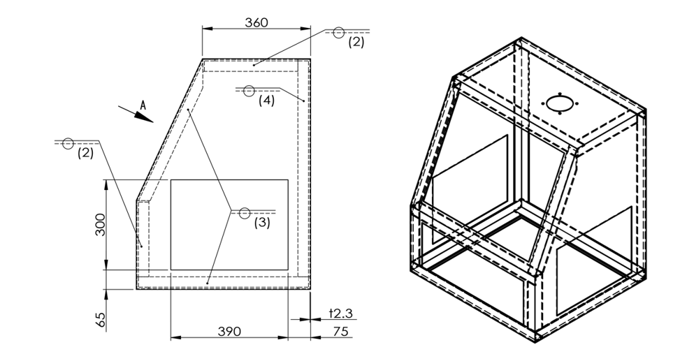

板金加工例
この溶接記号では、溶接長さ18mm、溶接の中心間距離50mmで4箇所の一定間隔を空けた断続溶接を施す指示です。使用する溶接方法は、YAGレーザー溶接またはファイバーレーザー溶接のいずれかを採用し、溶接の始点および終点は「極力溶接」の指示の通り、確実な溶接の施工が必要となります。
図5 板金部品の断続溶接図面例
図5 板金部品の断続溶接図面例
図6 図5の指示部拡大
図6 図5の指示部拡大

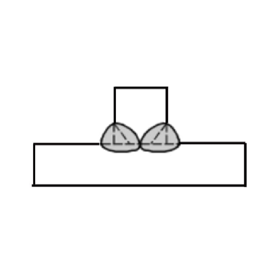

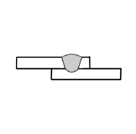

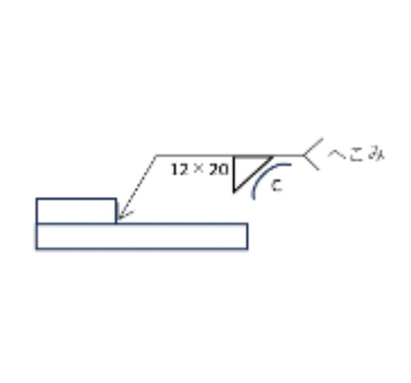

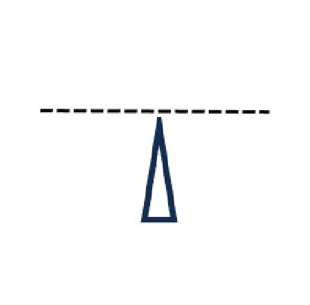

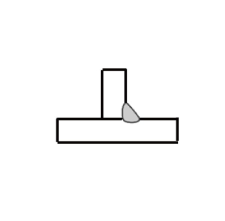

すみ肉溶接の記号例
すみ肉溶接は板や部材を直交または重ね合わせて接合する方法で、記号は直角二等辺三角形(△)で表します。基線の下側に△を描けば矢が指す側のすみ肉溶接、基線上側なら反対側を溶接する指示です。
下図は、平板のすみ肉溶接(全周溶接)例です。
溶接記号では、以下を指示します。
表8 平板のすみ肉溶接(全周溶接)図面説明
項目 解説
基本記号 I三角形の記号は、すみ肉溶接を示します。(板の角部に施される溶接で、開先加工は不要です)
溶接方向 基線の下側に基本記号(三角形)を記載することで、矢側に溶接を施すことを示します。
全周溶接 全周溶接:基線と矢の交点を〇で囲うことで、接合部の全周にわたって溶接を施すことを示します。
図7 すみ肉溶接の全周溶接図面例
図7 すみ肉溶接の全周溶接図面例
鋼材溶接例
矢印で示された側に対して脚長5mmのすみ肉溶接を行う指示です。基線に沿って下側にすみ肉溶接の記号が記載されているので、矢側のみに溶接を施します。溶接法は、記載されていないので一般的に鋼材を溶接する際に用いる被覆アーク溶接、CO₂溶接、またはMAG溶接などで施工します。
なお、図面上に仕上げ加工や開先加工に関する追加指示は記載されていないため、溶接後のビード面の仕上げ加工は行いません。
図8 鋼材の片側すみ肉溶接図面例
図8 鋼材の片側すみ肉溶接図面例

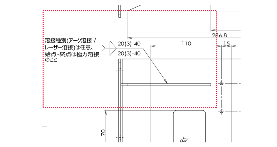

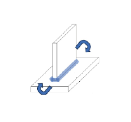

「すみ肉溶接」を断続的に施工する例
図の溶接は、断続溶接を施す指示です。溶接長さ20mm、溶接の中心間距離40mmで3箇所の溶接を施します。すみ肉溶接記号が、基線に沿って上段と下段に記載され、正反対の位置(ズレていない)での指示より矢側および反対側の同じ位置に指定された断続溶接を施します。
溶接の種類については、溶接記号で「アーク溶接/レーザー溶接は任意」と記載されています。よって、使用する設備や製造ラインの条件などに応じて、アーク溶接もしくはレーザー溶接のいずれかの方法を選択します。ただし、どちらの溶接方法を採用する場合でも、始点および終点は「極力溶接」の指示の通り、確実な溶接の施工が必要となります。
また、溶接の脚長などについては明示されていないため、標準的な脚長(例えば部材厚や応力条件に応じた5~6mm程度)で施工を行います。ただし、必要に応じて事前に設計者との調整を行うことも必要となります。
図9 すみ肉溶接を断続的に施工する図面例
図10 図9の指示部拡大
図10 図9の指示部拡大

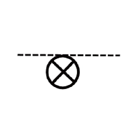

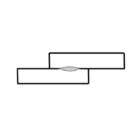

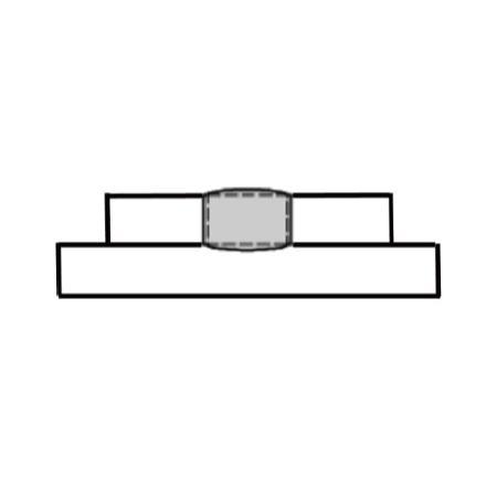

スポット溶接の記号例
金属板同士を電極で挟み、通電によって発生する抵抗熱によって、接触部を局所的に加熱・溶融し、接合する溶接方法です。作業時間が短く、効率が高いため、自動車や家電などの薄板部品の量産工程に広く採用されています。
下図の溶接記号は、スポット溶接(抵抗溶接)を使用して接合を表します。記号上の丸印はスポット溶接を示し、( )内の数値(例:(2))は該当箇所のスポットの個数を示します。
例:(2)の場合は、2か所の溶接点を施工します。
溶接位置は、矢側の母材表面に対して行います。
スポットの所要直径や中心間隔の記載はないため、一般的な要領で施工されます。
図11 スポット溶接図面例
図11 スポット溶接図面例

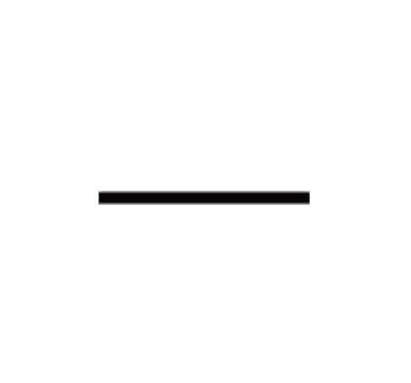

溶接記号における表面形状の補助記号は、溶接後に現れるビード(溶接盛り)の見た目を示すもので、平ら・凸形・凹形などの形状を記号で表現します。

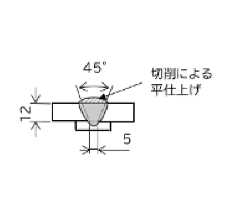

表9 表面形状の補助記号
名称 記号
平ら ―
凸形 ∩
凹形 ∪

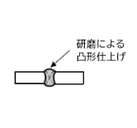

表面形状の使用例
下図の例では、溶接記号に平ら、凹形の補助記号が記載されています。
しかし、JIS Z 3021の規定では、「溶接後仕上げ加工を行わないときは、平らまたは凹みの記号で指示する」とあります。以下の例では、各溶接後は、ビード表面の仕上げ加工は行わない指示となります。
図12 表面形状の補助記号使用例
図12 表面形状の補助記号使用例

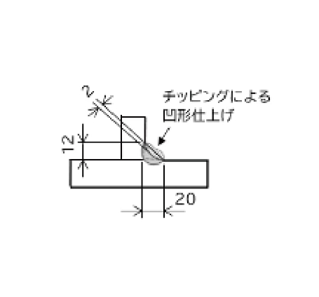

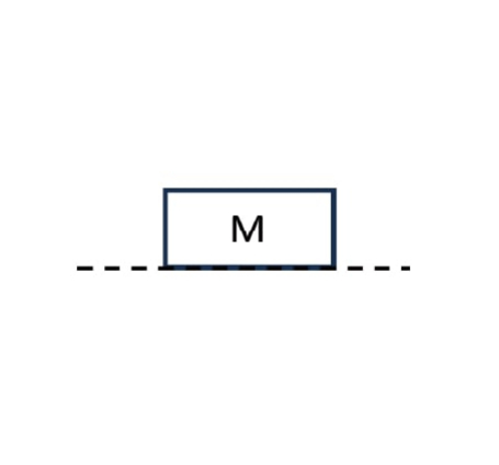

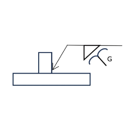

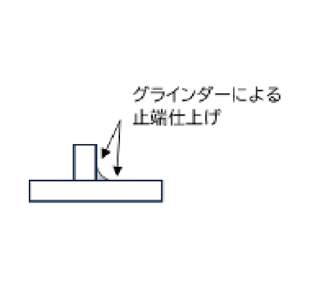

仕上げ方法の補助記号
上記の表面形状をどのような方法で実現するかを、アルファベットで指示します。
  • G:グラインダー仕上げ(Grinding)
  • C:チッピング(Chipping)
  • M:切削(Machining)
  • P:研磨(Polishing)
記号は、尾部(テール)や補助線部に付記されます。

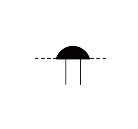

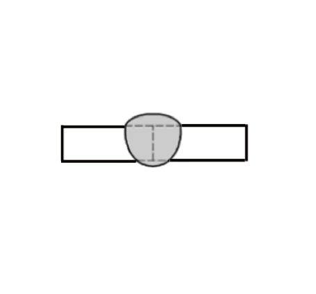

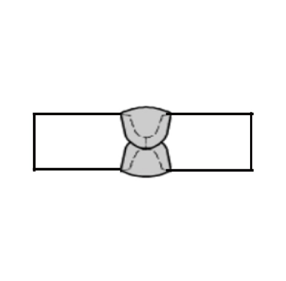

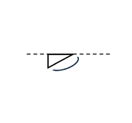

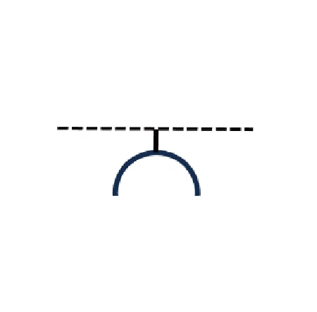

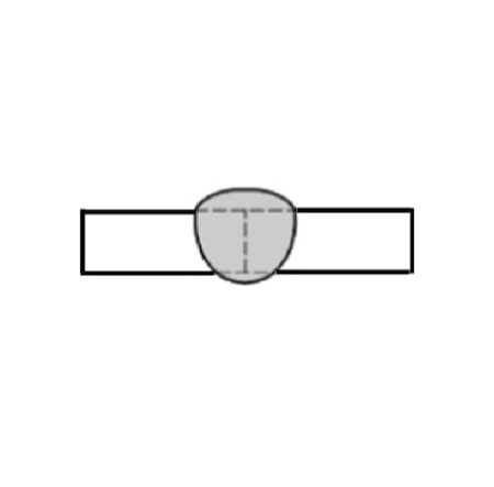

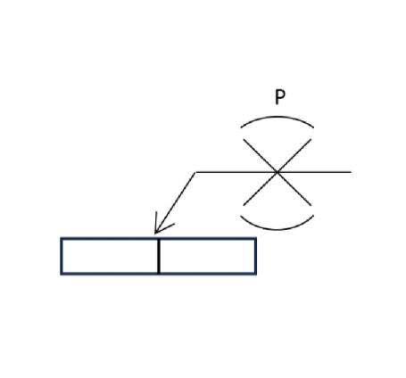

裏波溶接(バックビード)の記号

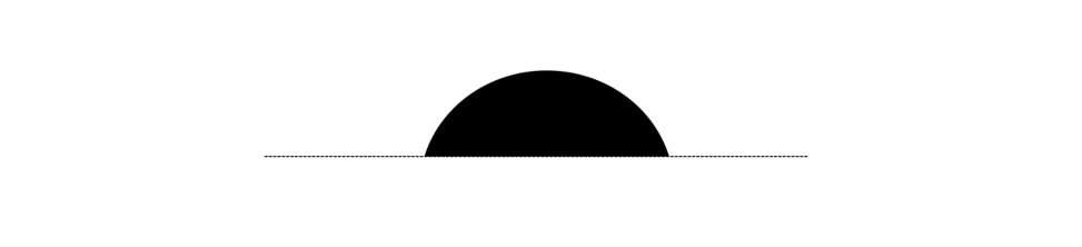

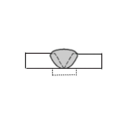

片側からの溶接で裏面にもビードを形成し、完全な溶け込みを得る溶接方法を「裏波溶接」と呼びます。高強度や気密性が求められる箇所に用いられます。
記号:基本記号の反対側に黒半円を付加します。
図13 裏波溶接(バックビード)の記号
図13 裏波溶接(バックビード)の記号

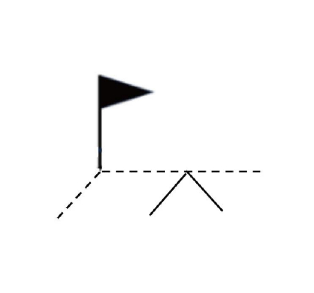

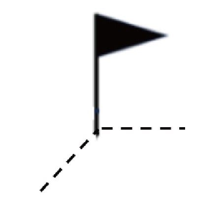

現場溶接(フィールド溶接)の記号
組立現場で溶接を行うことを示す記号です。通常の工場溶接と区別するために使用します。
記号:基線と矢の交点に小さな旗(旗印)を付加
図15 現場溶接の記号
図15 現場溶接の記号

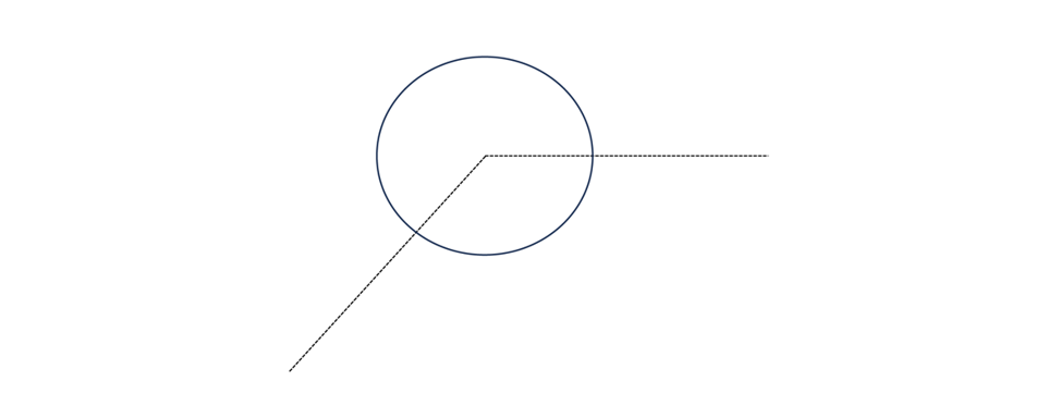

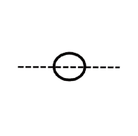

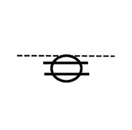

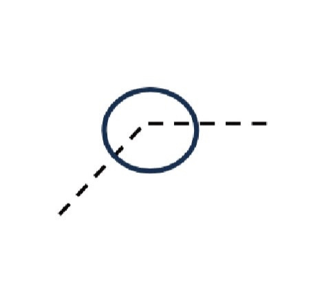

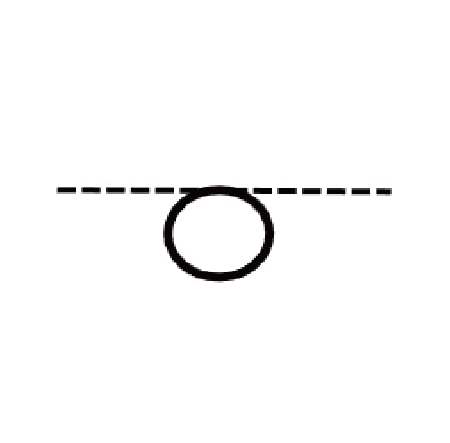

全周溶接記号
接合部を一周ぐるりと溶接する場合に使用します。箱物部品のコーナーやパイプの周囲などで使用されます。
記号:矢と基線の交点に小さな○(丸)を付加
図16 全周溶接の記号
図16 全周溶接の記号

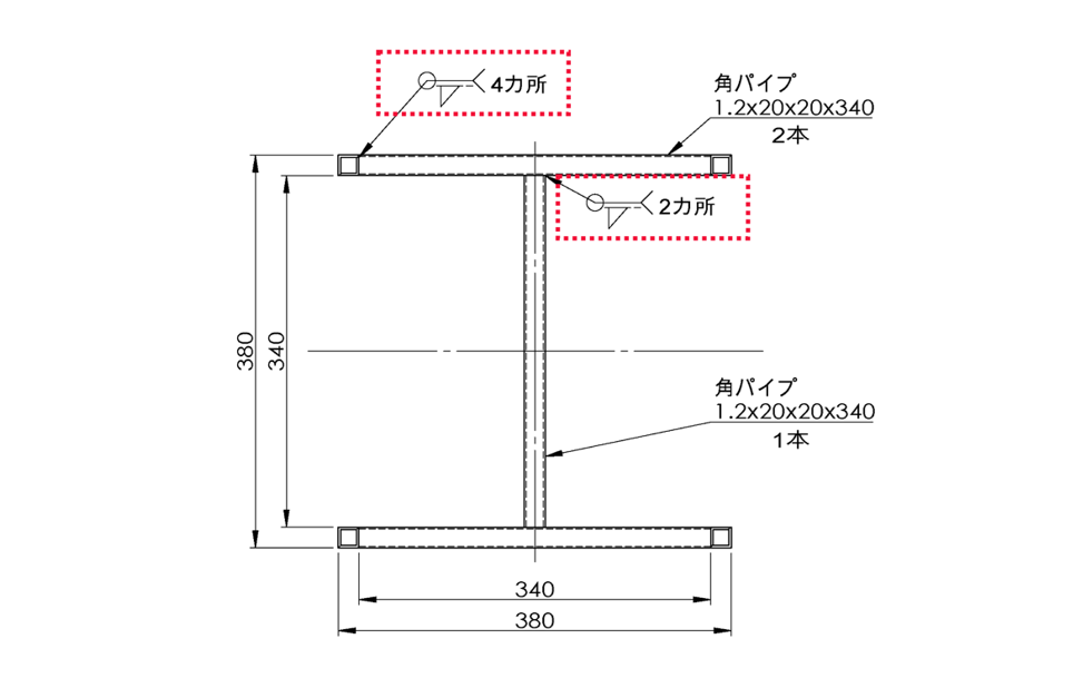

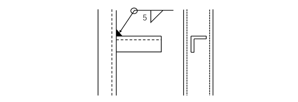

全周溶接記号の使用例
下図の例はそれぞれ、全周溶接を4箇所と2箇所を施す指示です。
溶接は、すみ肉溶接で全周を溶接します。
図17 全周溶接記号の適用例
図17 全周溶接記号の適用例

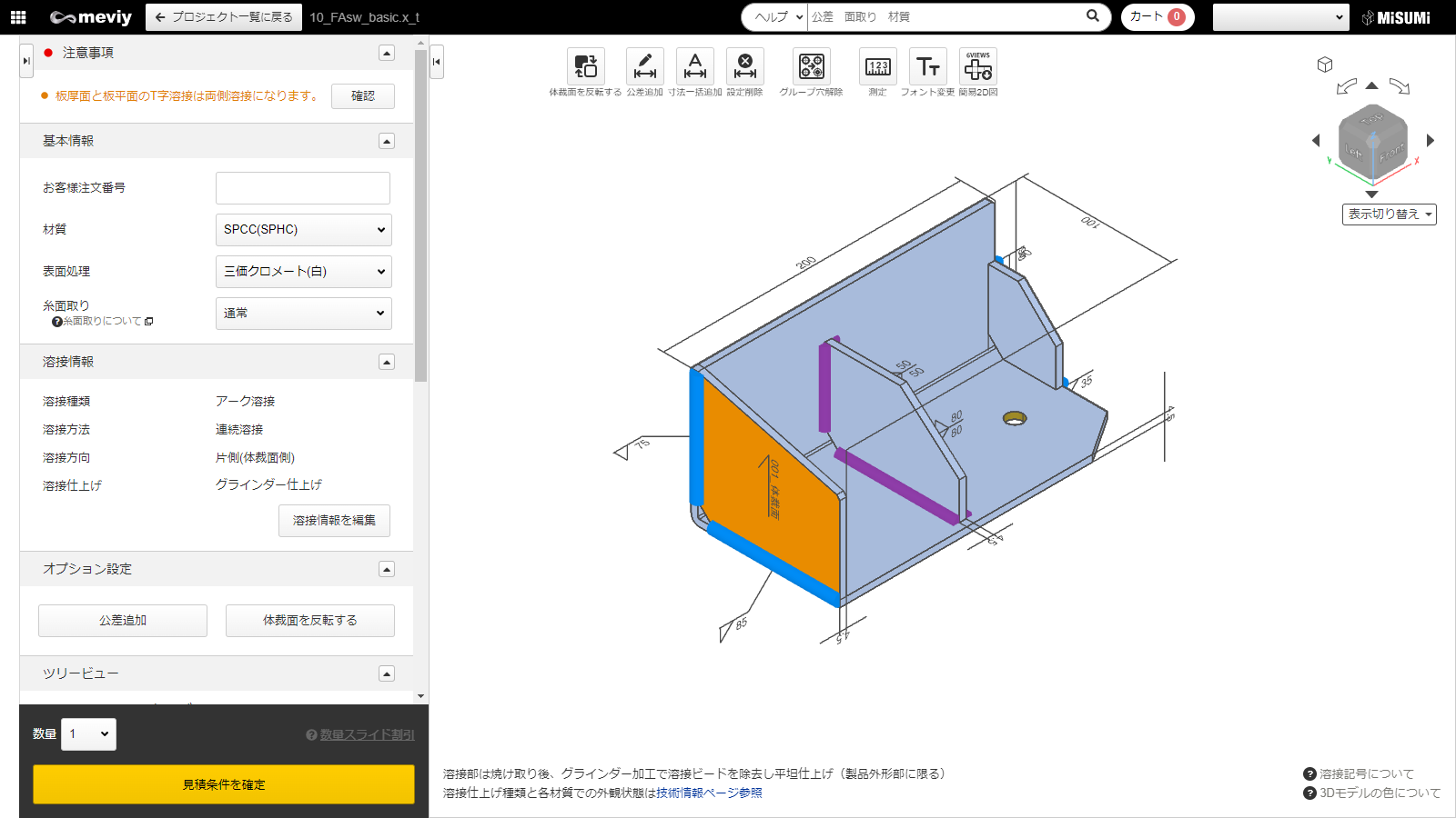

溶接記号の3Dモデル活用
近年では、3D CADモデル上に溶接記号を直接配置して共有する設計フローが広がりつつあります。この手法では2D図面を介さずに3Dモデル上で溶接情報を指示できるため、モデルのどの面やエッジを溶接するかを空間的に直感的に把握でき、製造・検査部門とのコミュニケーションロスを大幅に削減できるというメリットがあります。
メビーの場合は、溶接記号が入っていない3Dモデルをそのままアップロードし、ブラウザ上で溶接加工の指示を設定できます。つまり、CAD上で個別に溶接指示を書き込む必要がありません。さらにメビーなら、ブラウザで溶接指示を入力するだけでよく、溶接指示を反映した2D図面を別途用意する必要もありません。図面レスの運用でも、工程間で溶接条件を確実に共有できます。
図18 メビーの3Dビューワー画面で溶接指示を設定

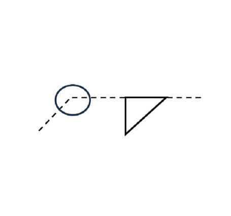

全周溶接記号とは何ですか?
全周溶接記号は、溶接記号の矢と基線が交差する位置に付加される小円(〇)であり、接合部の周囲全体にわたって、同一の溶接方法で連続的に施工することを指示する補助記号です。
この記号が付されている場合、設計者は「接合部を途切れることなく一周すべて溶接する」ことを明示しており、強度・気密性・防水性などの性能確保が必要な箇所に使用されます。代表的な適用例としては、パイプとフランジの接合部、圧力容器、密閉構造の筐体などが挙げられます。
なお、JIS Z 3021:2016 においては、全周溶接記号は補助記号の一種として定義されており、片側または両側の溶接に対して、継手の全周にわたる連続溶接を指示となります。
