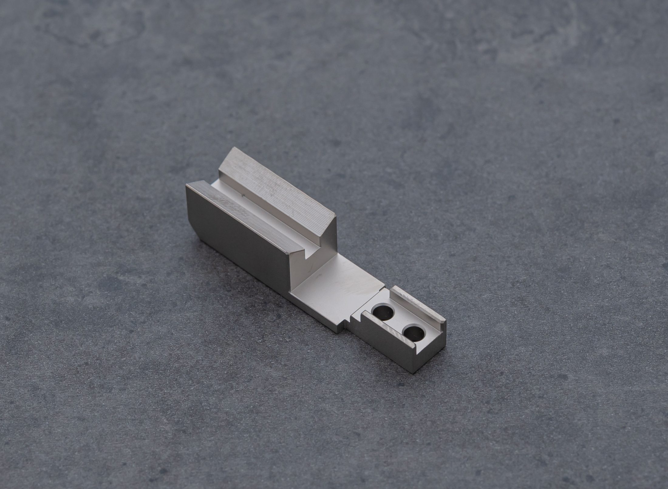

【切削角物】チャックの爪
材質 | SKD11 |
| 表面処理 | 無電解ニッケル | |
| サイズ | W41.5×D10×H9.9 | |
| 焼入れ指示 | 真空焼入れ(HTC58-63) | |
| 出荷日 | 14日目 | |
| 参考価格 | 12,339円 |

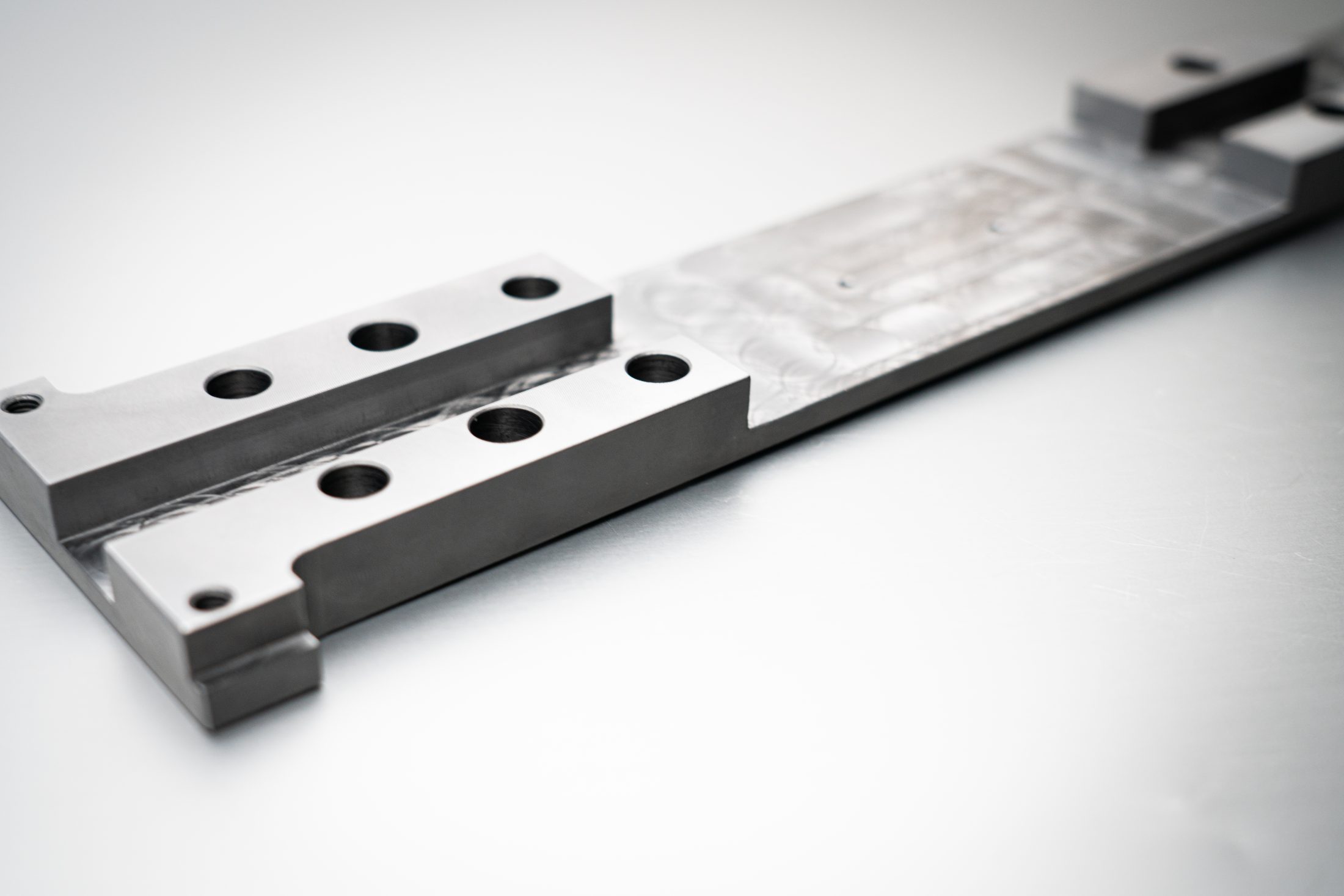

【切削角物】リニアガイドレール
材質 | SS400焼鈍材 |
| 表面処理 | なし | |
| サイズ | W536×D78×H15 | |
| 焼入れ指示 | ― | |
| 出荷日 | 9日目 | |
| 参考価格 | 43,918円 |

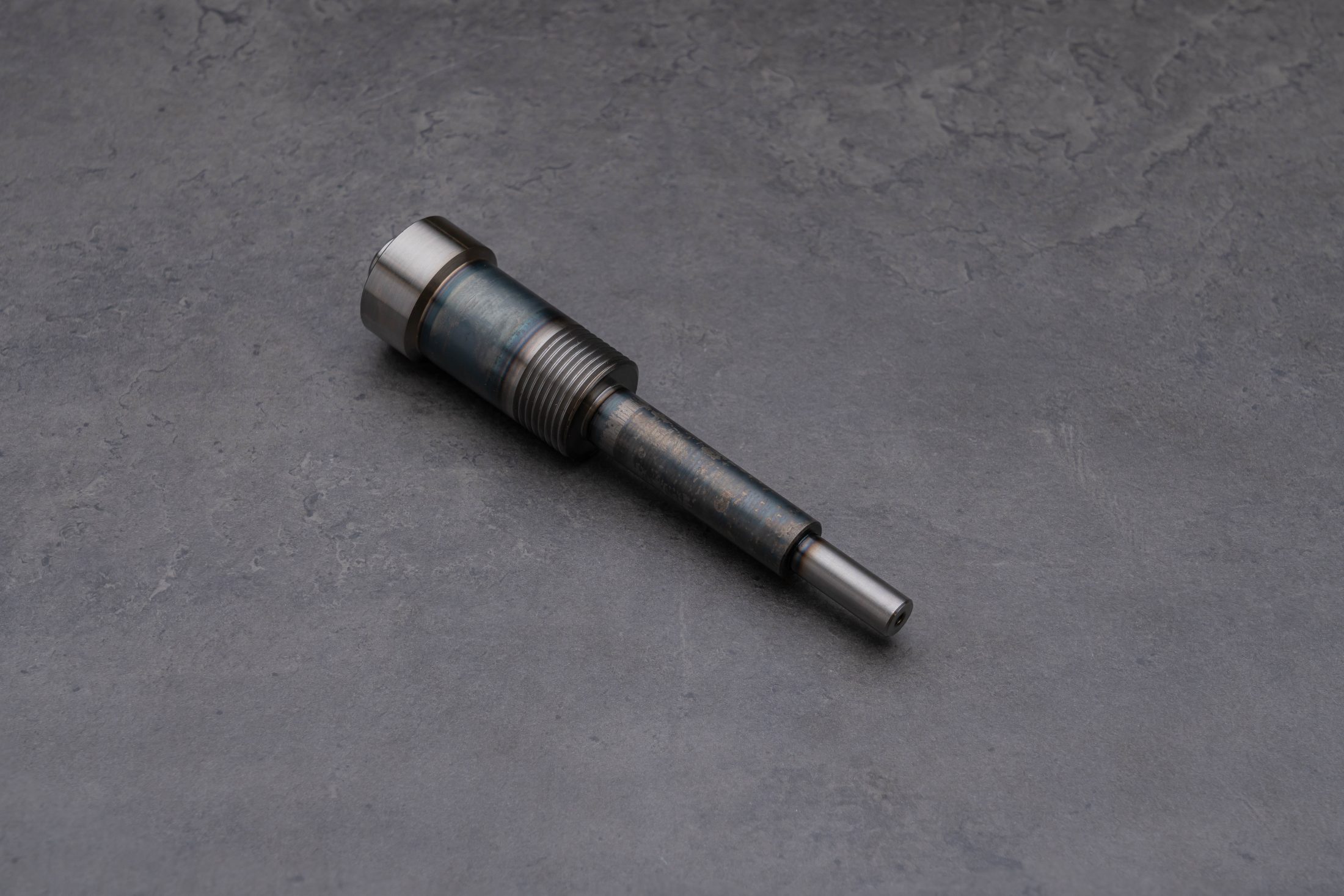

【切削丸物】多段付き回転軸
材質 | S45C |
| 表面処理 | なし | |
| サイズ | Φ32×L155.2 | |
| 焼入れ指示 | 部分焼入れ(高周波) 硬度:HRC52~58 |
| 出荷日 | 10日目 | |
| 参考価格 | 9,063円 |
