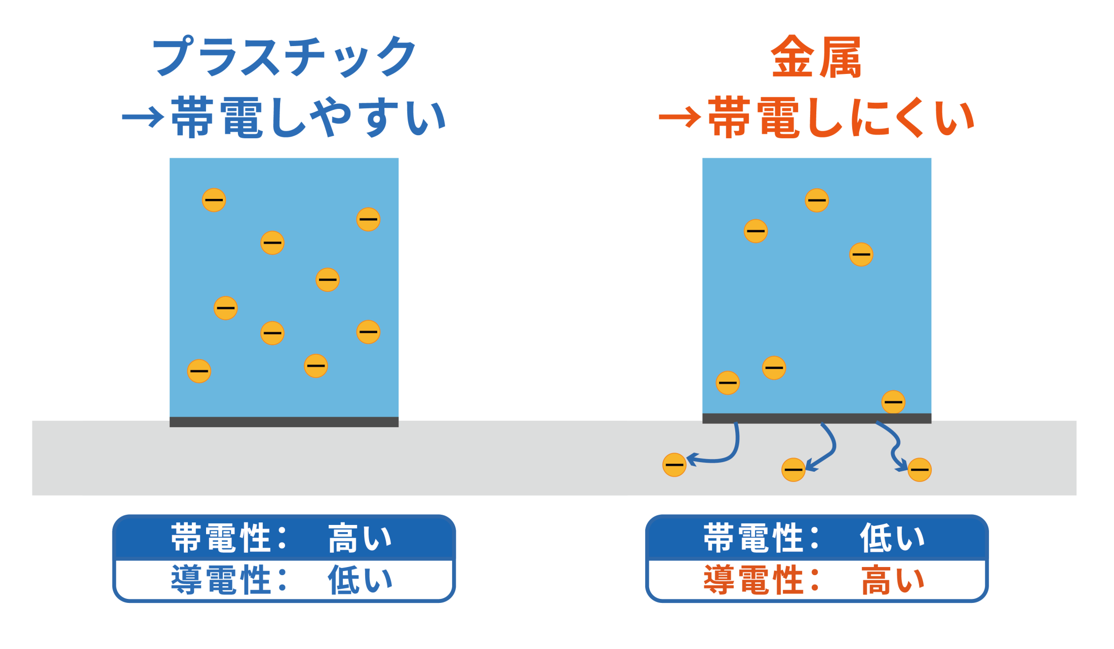

帯電性との違い
導電性と混同されやすい用語に帯電性がありますが、これらは視点が異なります。導電性が電気を流す能力を指すのに対し、帯電性は静電気が物質に留まりやすいか(蓄積しやすいか)を表す指標です。
一般的に、導電性が高い材料は、発生した静電気を瞬時に外部へ逃がすことができるため、「帯電しにくい」という性質を持ちます。逆に、プラスチックのように導電性が低い材料は、静電気が逃げ場を失って表面に蓄積するため「帯電しやすい」といえるのです。
図1 導電性と帯電性の違い_左:→帯電しやすい_帯電性:高い/導電性:低い|右:→帯電しにくい_帯電性:低い/導電性:高い
図1 導電性と帯電性の違い

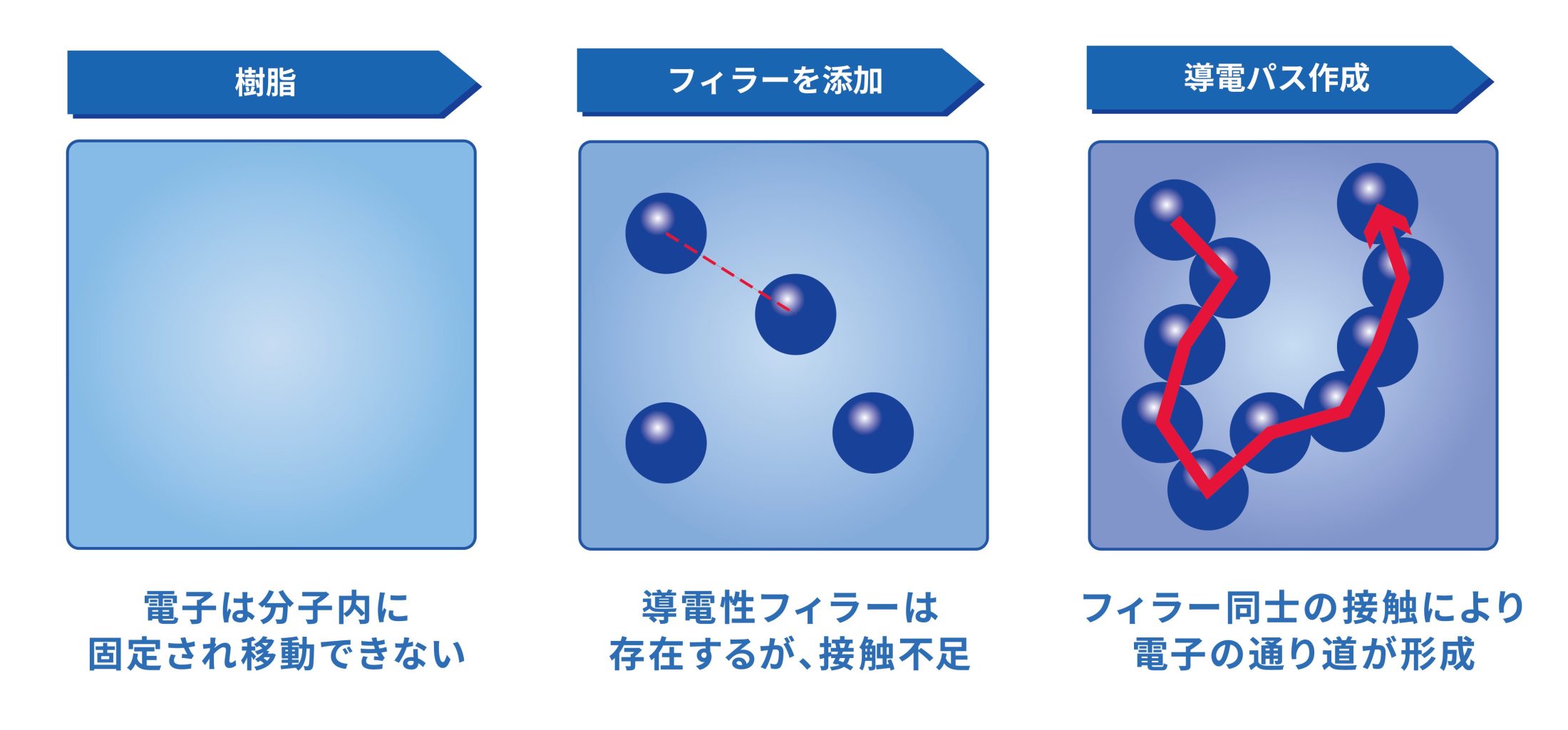

樹脂
通常、樹脂は電子が固定されているため電気を通さない「絶縁体」です。しかし、カーボンや金属粉などの導電性充填材(フィラー)を添加することで、導電性を持たせることが可能です。
樹脂内部でフィラー同士が接触し、電気の通り道となる経路(導電パス)が形成されるため、電気が流れるようになります。配合量を調整することで、帯電防止レベルから導電レベルまで抵抗値を制御できます。
図2 樹脂に導電性フィラーを添加し、導電パスを形成する過程_左:樹脂単体では電子は固定され、電気を通さない。|中央:導電性フィラーを添加すると電子移動の可能性が生じるが、接触不足で導電性は不十分。|右:フィラー同士が接触し、電子の通り道(導電パス)が形成され、電気が流れるようになる

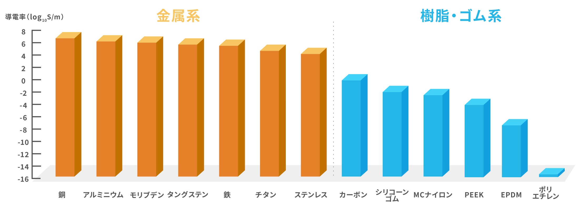

材料別の導電性ランキング
主な材料の導電性の傾向を、概ね高い順にまとめると次のとおりです。
図3 材質別の導電性ランキング(金属系、樹脂・ゴム系)
表1 材質別の導電性まとめ(金属系)
順位 材料名 導電率(×10⁶・S/m) 体積抵抗率(×10-8Ω・m)
1 銅 43.5~62.5 1.6~2.3
2 アルミニウム 32.3~33.3 3.0~3.1
3 モリブデン 17.9~19.2 5.2~5.6
4 タングステン 18.2 5.5
5 鉄 9.8~10.0 10
6 チタン 0.59~2.34 42.7~169.5
7 ステンレス 1.4 71.4
表2 材質別の導電性まとめ(樹脂・ゴム)
順位 材料名 導電率(S/m) 体積抵抗率(Ω・m)
1 カーボン(CNT) 10 10
2 シリコーンゴム
(導電性シリコーンゴム)
10-1 10-2
3 MCナイロン
(導電グレードMCナイロン)
10-4 1×104
4 PEEK
(導電性PEEK)
10-3 102
5 EPDM 10-6 106
6 ポリエチレン <10-16 >1016
※値は一般的な目安であり、合金の種類や材質、温度によって変動します。
金属は基本的に電気を通しやすい一方、樹脂やゴムは導電性グレードであっても抵抗値が高くなる傾向があり、主に静電気対策(ESD)や電磁波シールド用途で選定されます。
