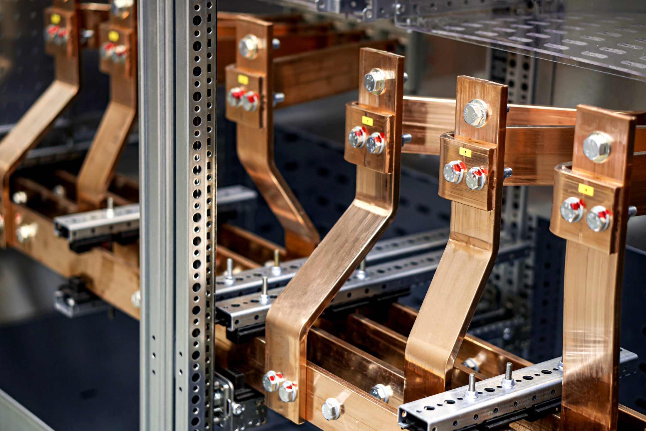

産業機械
工場の生産ラインを構成する産業機械では、制御盤や配電盤内部で、動力源となる電力を各機能へ分配する要としてバスバーが不可欠です。主に使用されるパーツは以下のとおりです。
| 使用されるパーツ |
概要 |
制御盤・配電盤 |
・主幹ブレーカーから各分岐回路(モータードライバー、ヒーターなど)へ電力を分配する主回路に用いられる ・太いケーブルを多数配線するのに比べ、省スペースで信頼性の高い電力経路を構築可能 |
サーボアンプ・インバータ |
・モーターを駆動させるための電力供給部で使用 ・安定した低インピーダンスの電力供給を実現し、精密な位置決めや速度制御を支える |
大型電源ユニット |
・ユニット内部の回路接続や、大電流を取り出すための出力端子として使用される |

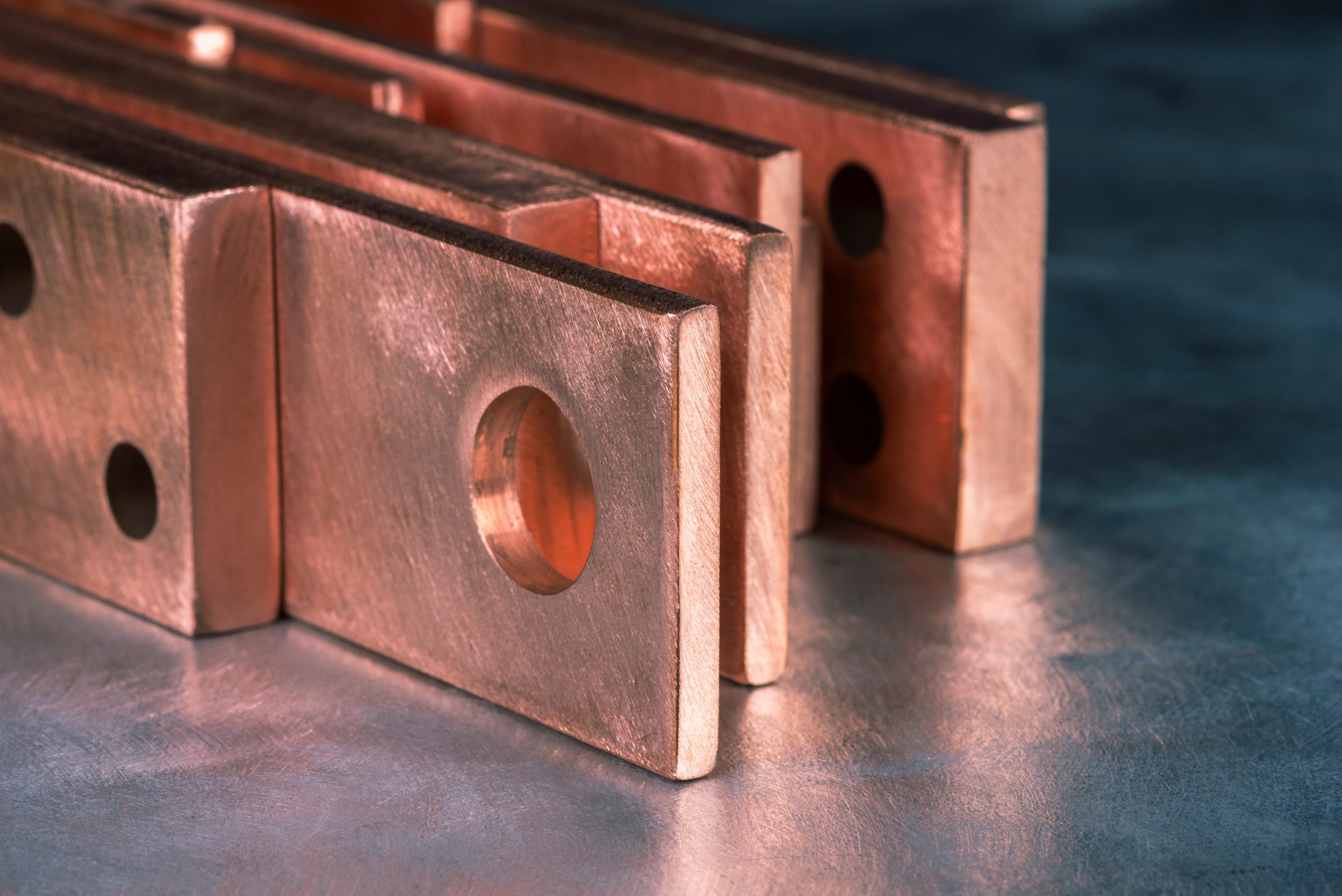

銅バスバー
優れた物性値を持つ銅は、バスバーに最も広く利用される材質です。比重が約8.9と重い一方で、導電率は43.5〜71.4(106S/m)と高く、電気抵抗が非常に小さいため電力損失を最小限に抑えられます。
この特性により、同じ電流量を流す場合、後述するアルミに比べて断面積を小さく設計できるため省スペース化が可能です。信頼性や性能が最優先される産業用配電盤や、発熱を嫌う精密機器の内部配線に不可欠です。

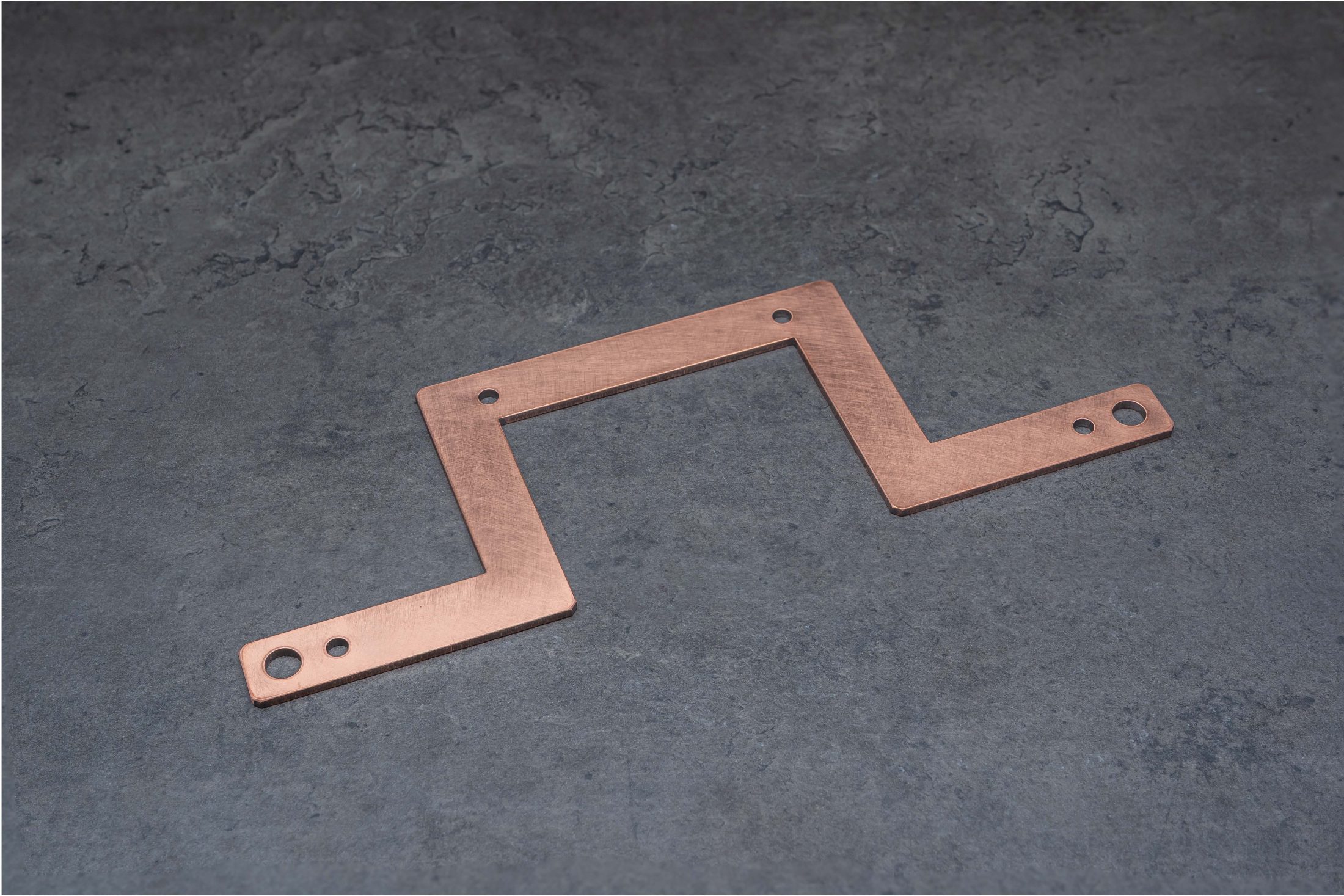

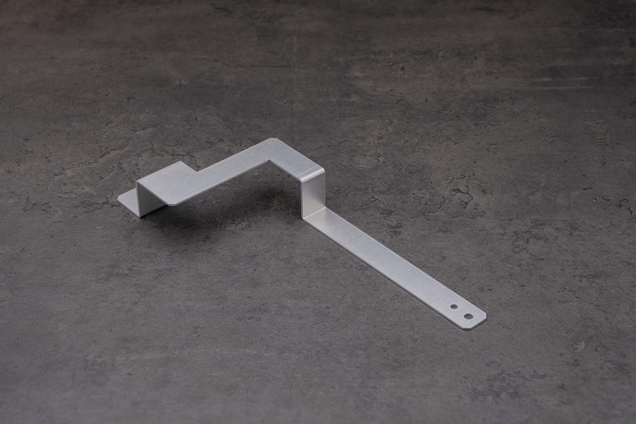

メビーの部品加工事例
実際の加工事例として、メビーでは多様な用途に応じたバスバーの製作が可能です。ここでは、軽量性と耐食性を両立するA5052アルミ材にアロジン処理を施したバスバーと、高い導電性と信頼性を誇る銅材バスバーの2種類を紹介します。
| 写真 | ![]() |
| 材質 | A5052 | C1020(無酸素銅) |
| 表面処理 | アロジン処理相当
(三価クロム化成処理) |
なし |
| サイズ | 板厚:1.5mm
W250×D100×H31.5 |
板厚:3.0mm
W257.54×D88×H3 |
| 出荷日 | 8日目~ | 担当者見積にて対応 |
| 参考価格 | 4,448円 |
※表中は2025年10月時点の情報
