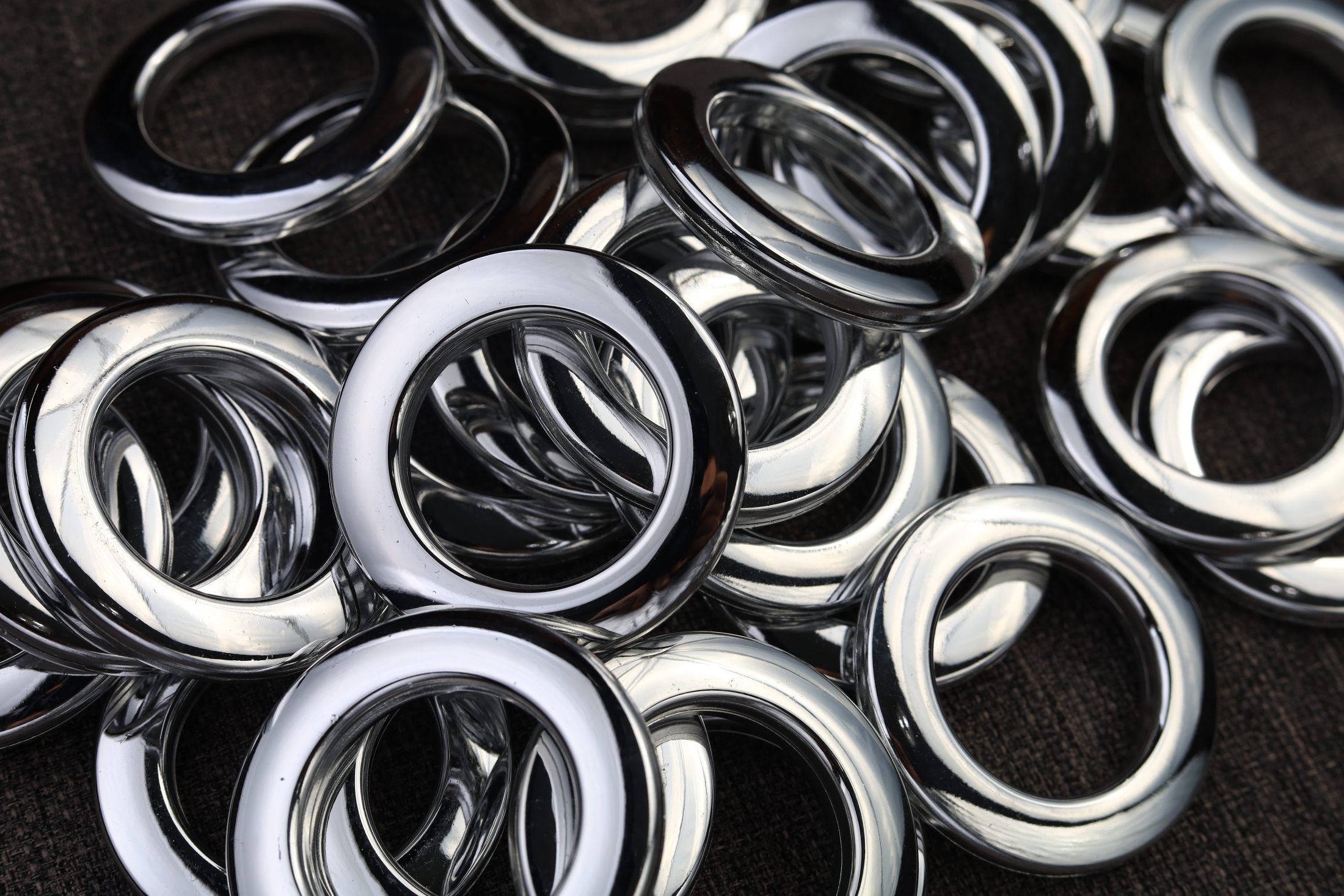

装飾クロムメッキ
光沢ニッケルメッキなどの下地の上にごく薄くクロムをメッキするもので、外観の美しさと耐食性を狙った処理です。鏡のような光沢と高級感を演出する用途で広く使われています。また、薄膜であるため素材の寸法精度への影響が小さく、精密部品の外観仕上げにも適します。通常は下地にニッケル層を設けることで平滑性と防錆性を高め、その上にクロムを載せる多層構造で使用されます。
装飾クロムメッキ

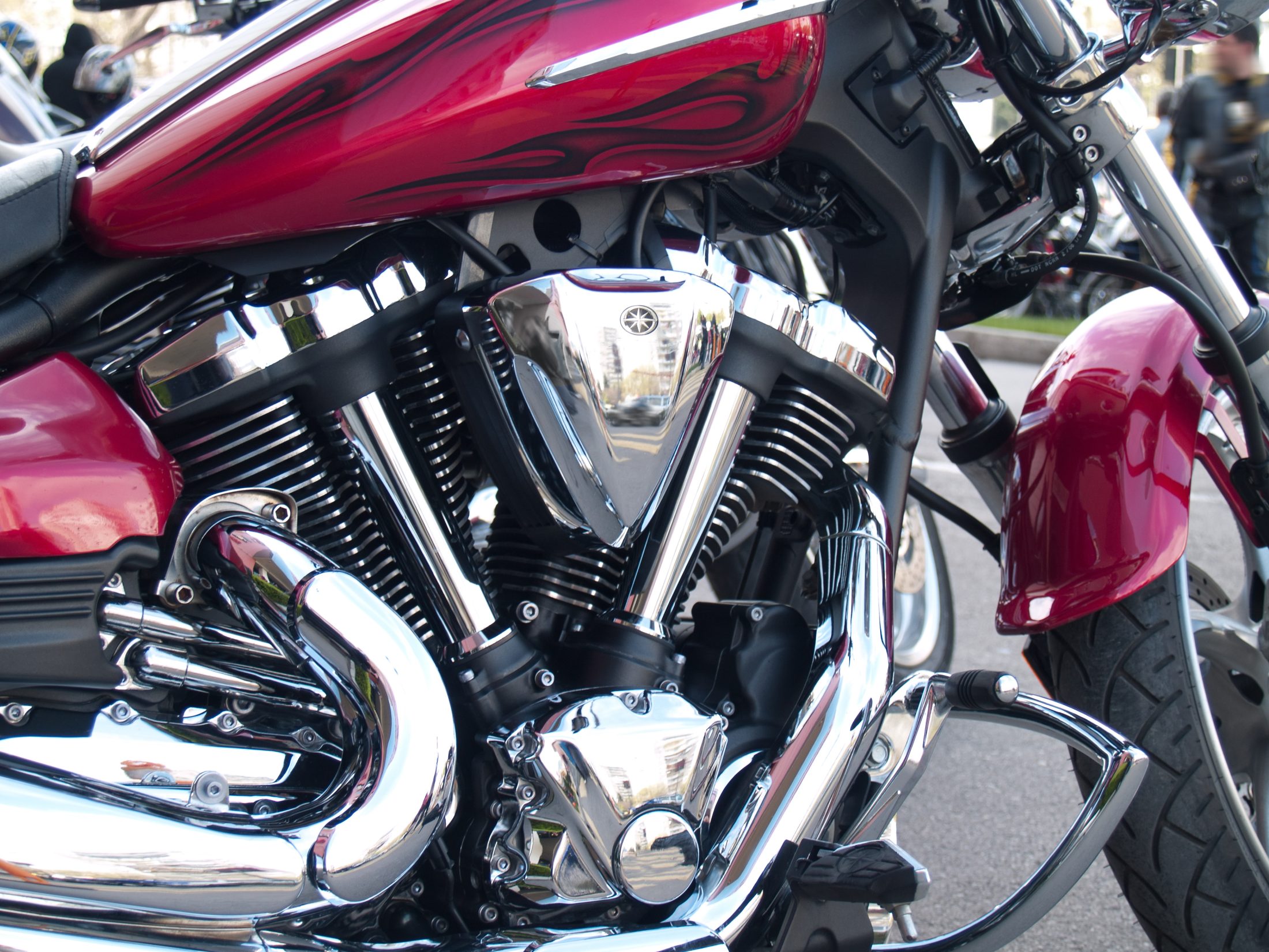

美観、装飾性の向上
クロムメッキは青みを帯びた銀白色の鏡面仕上げが特長で、装飾用途に長く用いられてきました。研磨すると景色が映り込むほど反射率が高く、自動車外装や家庭用品など多彩な製品に採用されています。ニッケル下地に薄膜クロムを重ねることで変色を抑え、光沢を長く保持できます。漆黒の黒色クロムも独特の意匠性を持ちます。
