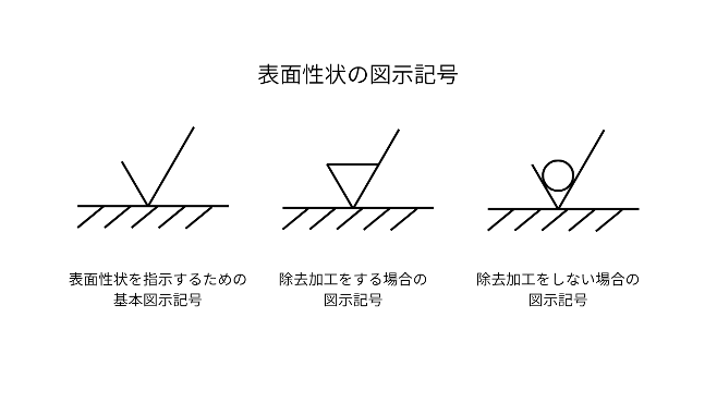

基本記号と除去加工の指示
表面粗さの指示では、除去加工の要否によって記号の形状を使い分ける必要があります。形状ひとつで「削るべきか、素材のまま残すべきか」という加工指示が決定づけられます。
例えば、切削が必要な面にはチェックマークを閉じた「除去加工あり」の記号を用い、鋳肌や黒皮を維持したい面には「除去加工なし(丸付き)」を指定します。この使い分けを誤ると、必要な強度が損なわれたり不必要な工程が増えたりするため、JIS B 0031に基づいた正確な形状選択が不可欠です。

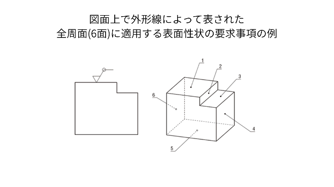

図面上で全周記号を付けた場合は、その指示が特定の一面だけでなく、対象形状を構成するすべての周囲面に適用されます。例えば角柱形状であれば、図のように6面すべてに同一の表面性状要求を指示する意味となります。部分的な面だけに適用したい場合は全周記号を用いず、対象面を個別に指定する必要があります。

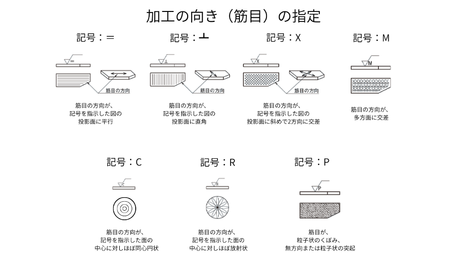

加工の向き(筋目)の指定
部品の機能性を引き出すためには、記号の右下に補助記号を添えて「加工の向き(筋目)」を指定することが重要です。軸の回転方向やシールの摺動方向に対して加工目がどう付くかは、摩擦抵抗や気密性に直接的な影響を及ぼします。
具体的には、筋目が平行なら「=」、直角なら「⊥」、放射状なら「R」といった記号を併記します。特に油漏れを防ぐ必要がある油圧部品のシール面などでは、加工目の向きが性能の要となるため、数値だけでなく筋目の指示まで徹底することが求められます。

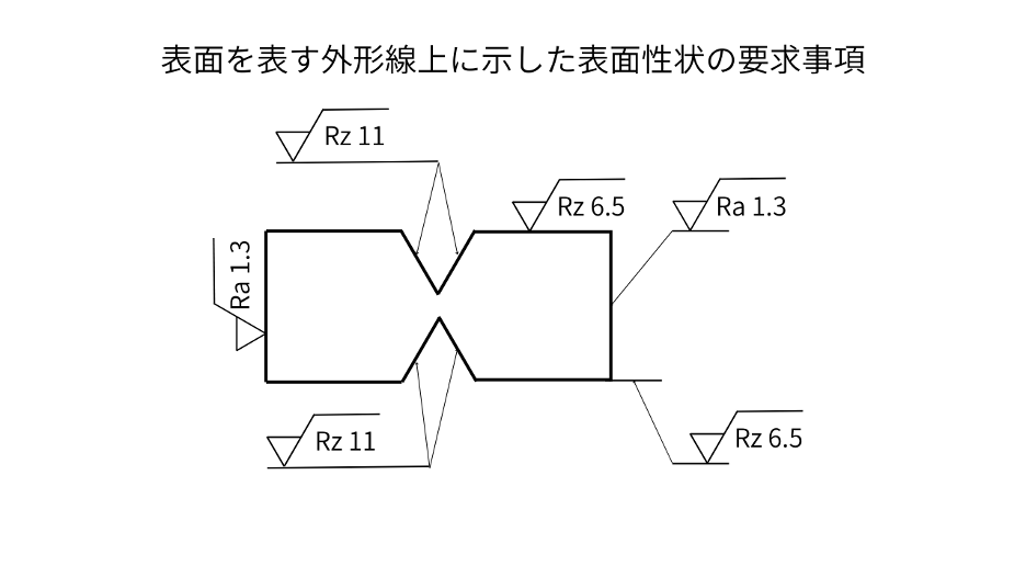

記号を記入する位置と向きのルール
表面粗さの記号を記入する際は、配置場所と向きに関する図面上のルールを遵守しなければなりません。指示対象の面を明確にし、加工現場での読み間違いによる手戻りを防ぐ必要があるためです。
原則として記号は対象の外形線上、またはその延長である寸法補助線上に配置し、図面の「下または右」から(文字と同じ向きで)読める向きに描きます。

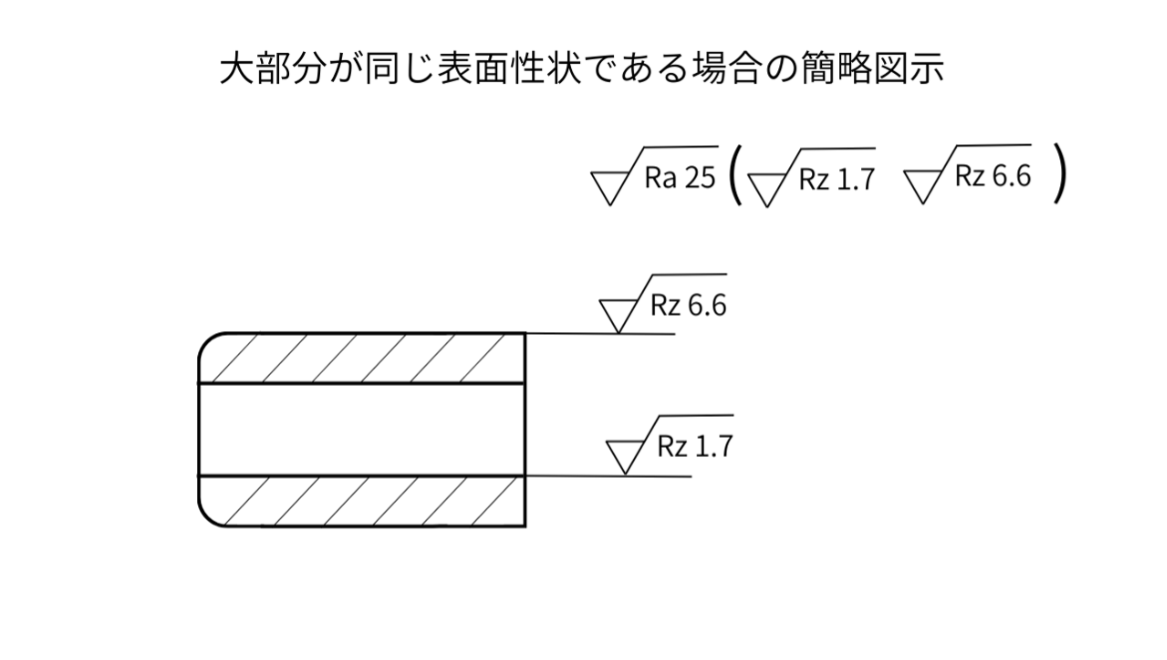

また、部品全体に共通の粗さを適用する場合は、図面枠の表題欄付近や注記欄にまとめて示すのが一般的です。正しい配置ルールを守ることは、設計者の意図を正確に伝えるための基本マナーといえます。
