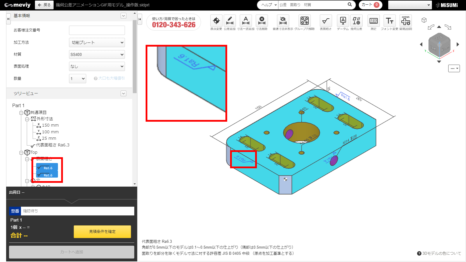

7.追加された表面粗さはツリービューとビューワー画面上に表示されます。
![](https://jp.meviy.misumi-ec.com/help/ja/wp-content/uploads/2024/01/9416_13_A.png)
8.設定した表面粗さの内容を変更する場合は、ツリービュー又はビューワー上の表面粗さ記号をクリックし、表面粗さダイアログを表示させて変更してください。
