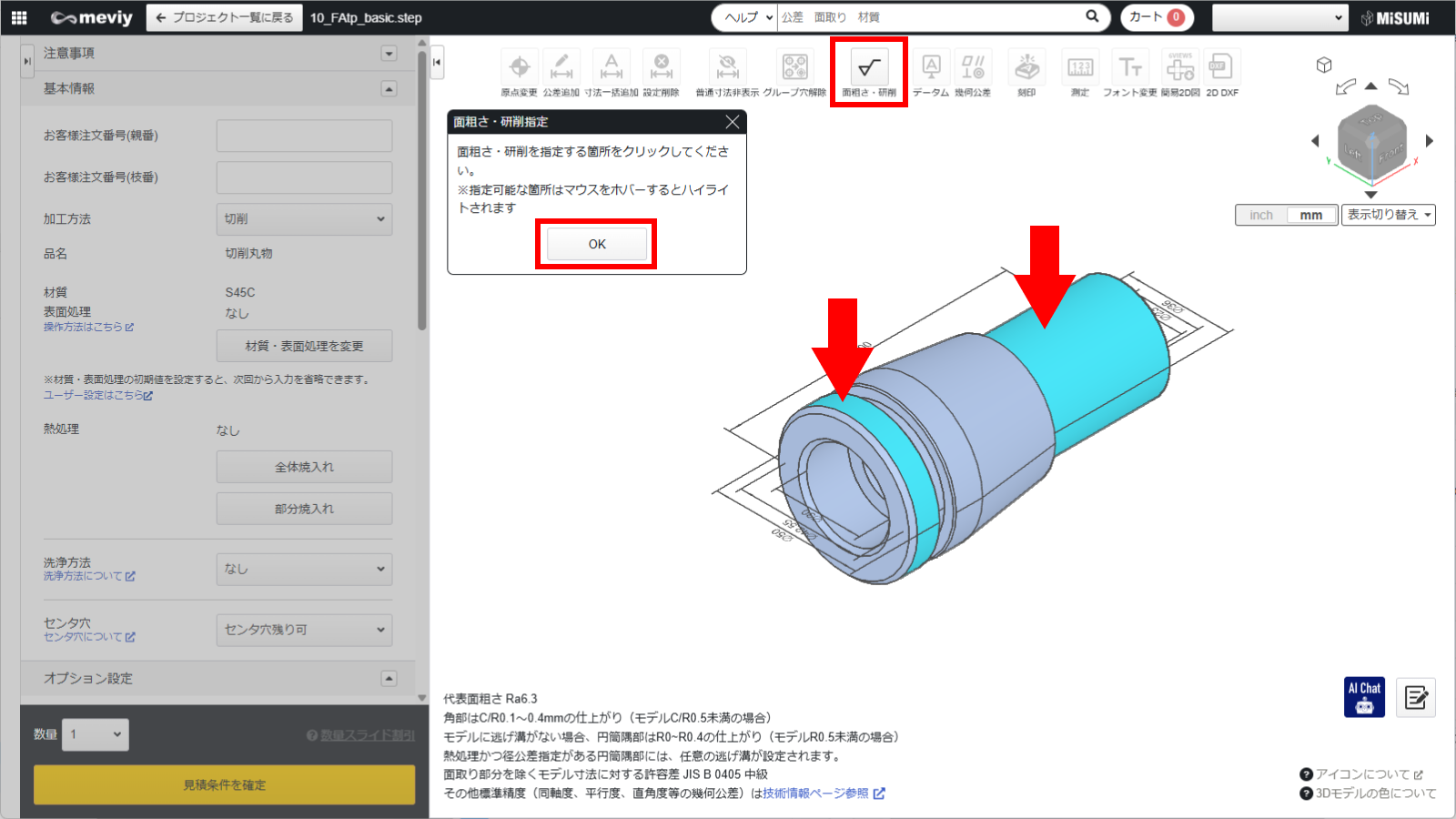

1. 面粗さ・研削をクリックし、対象面を選択し「OK」をクリックします。
対象面は複数面選択も可能です。
not-allowedアイコンは「選択不可」を表します。

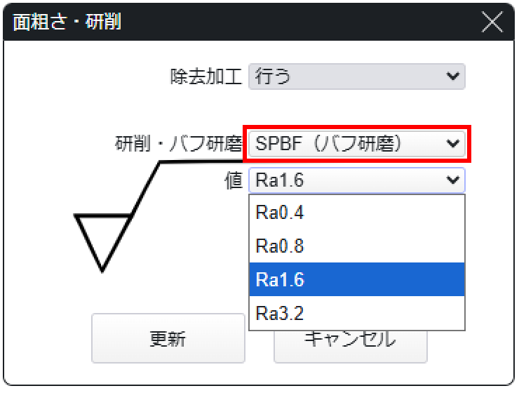

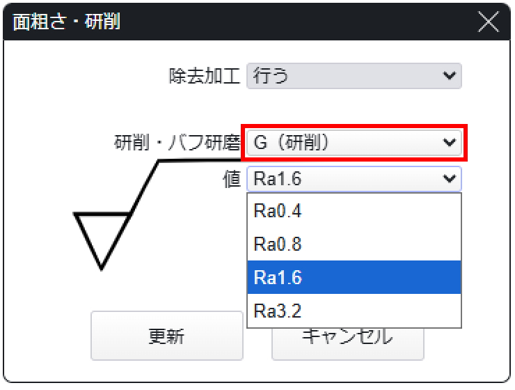

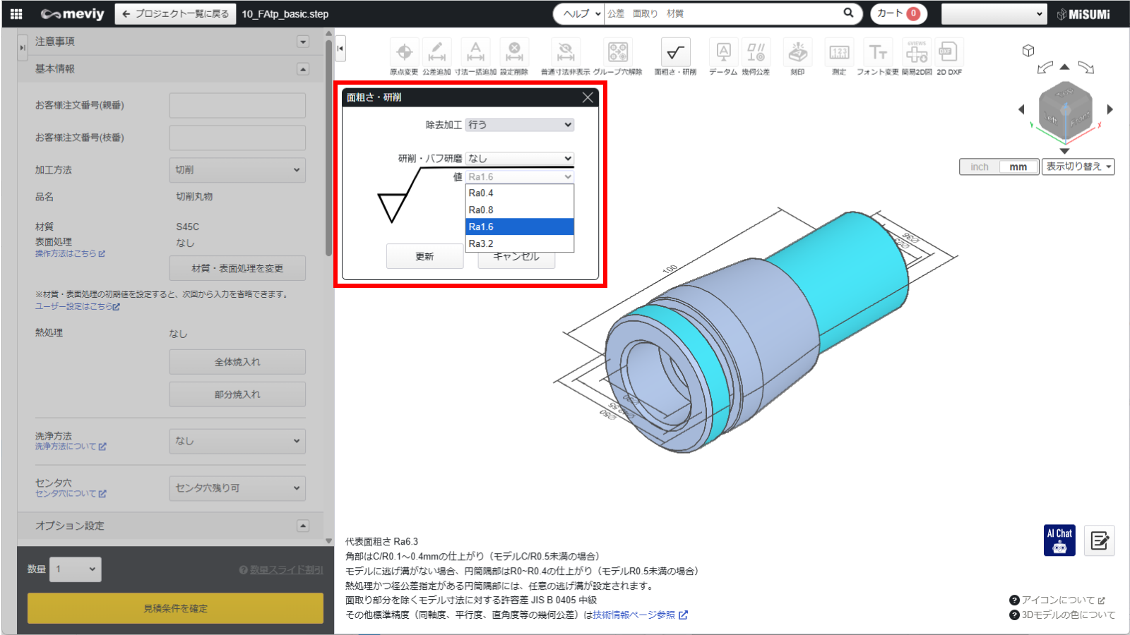

2. 表示された[指定表面粗さ]ダイアログから「値」を選択し、[更新]をクリックします。
加工オプションを選択可能です。​
・G(研削)​
・SPBF(バフ研磨)​
  • 材質・形状によっては選択できないものがあります。​
  • 研削の場合、逃げ形状が必要になる場合があります。​​
  • 研削・研磨の加工は表面処理前の加工となり、 面粗さも表面処理前となります。​​
  • 焼き入れと合わせて研削指示がある場合は焼き入れ後に研削加工します。​

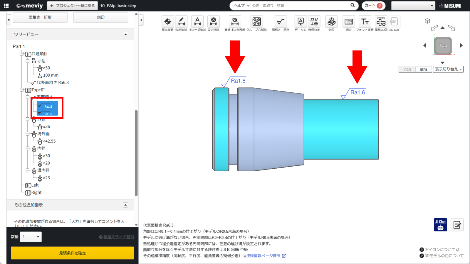

3. 追加された表面粗さを、3Dモデルまたはツリービューで確認することができます。

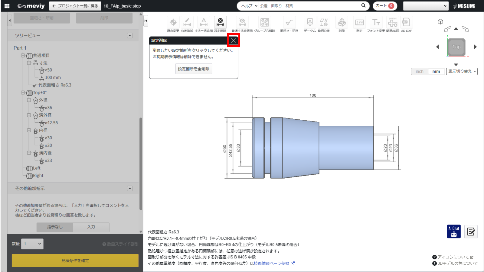

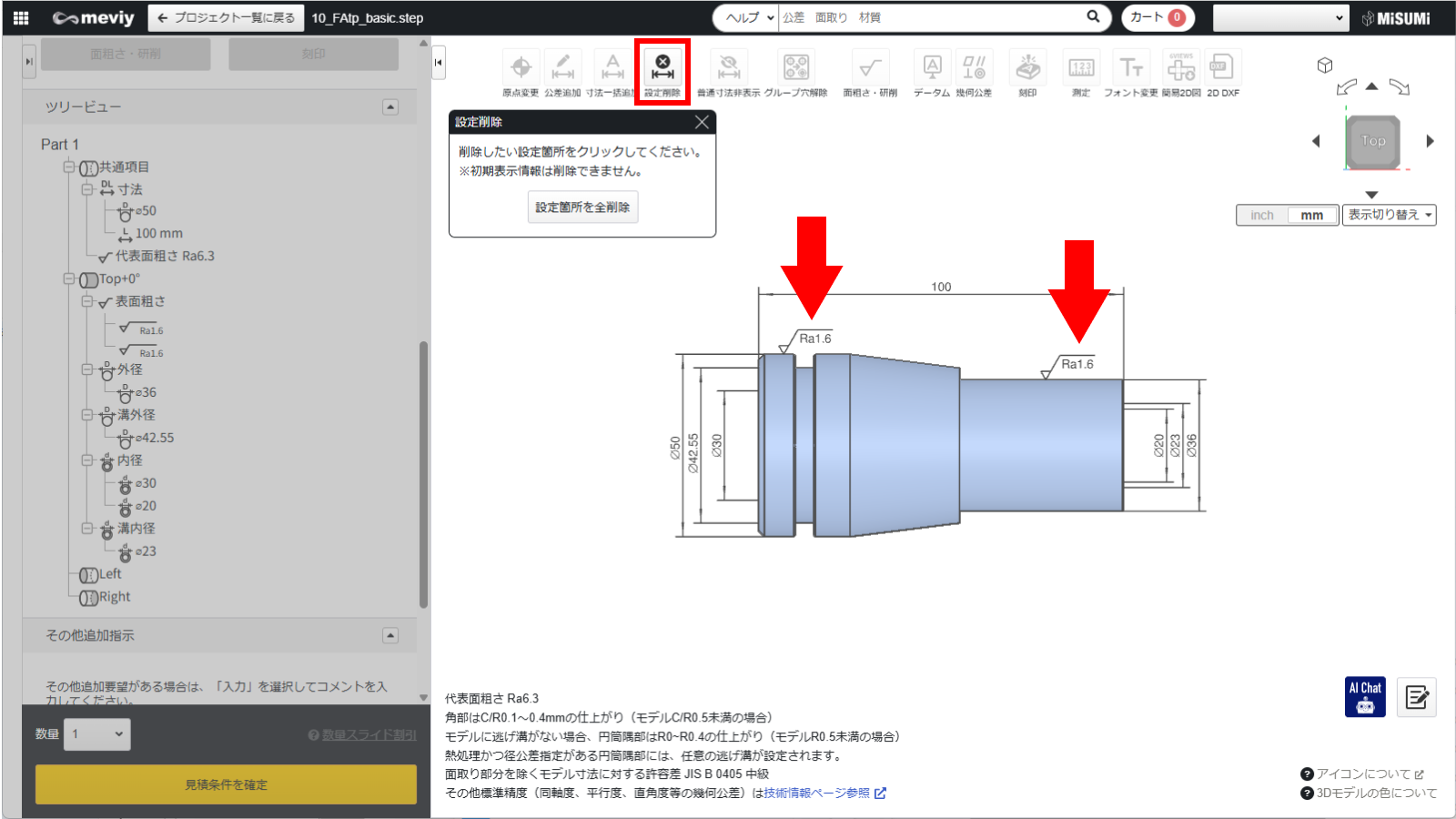

表面粗さを削除する
1.寸法削除をクリックし、削除したい表面粗さを選択します。
2.削除が完了しました。Escキーまたは×ボタンを押すと、寸法削除を終了します。
  • 「設定箇所を全削除」のボタンをクリックすると、初期表示を除くすべての設定が削除されますので、ご注意ください。
