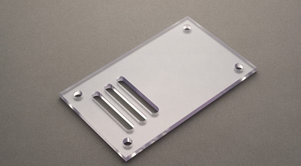

ポリエステル樹脂の用途のうち、装置の透明カバーや監視窓に使うPET製パネルは、meviy(メビー)で見積もり・発注できます。3D CADデータをアップロードするだけで即時に製造可否や価格・出荷日がわかりますので、ぜひご活用ください!
FRPの成形や液状樹脂の調達と、PET製透明パネルの手配は区別してください。ここでは、メビーの透明樹脂加工で対応するPET製平板パネルを紹介します。
メビーの透明樹脂加工は平板形状を対象とし、通し穴、タップ穴、皿穴、インサート、長穴、角穴、自由形状穴に対応しています。PETにはスタンダードグレードと制電グレードがあり、それぞれ透明色とブラウンスモーク色があります。用途に合わせて、ぜひ見積もりをお試しください。
