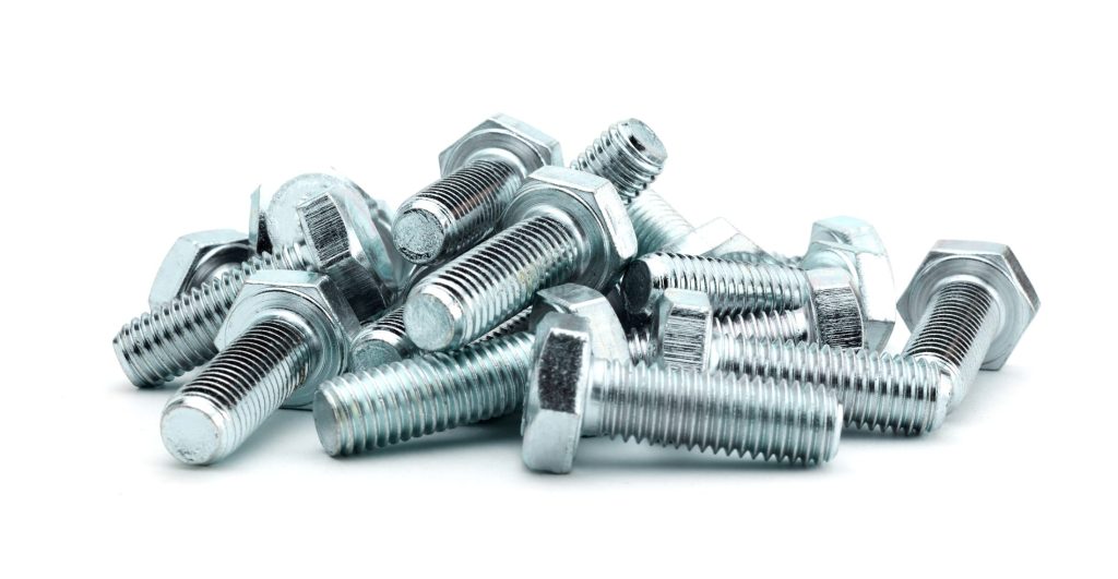

精密部品や板金に最適「電気亜鉛メッキ」
電気亜鉛メッキは、亜鉛イオンを含む水溶液中で部品を陰極側に接続し、直流電流を流して表面に亜鉛を析出させる方法です。JIS H 8610では最小膜厚に応じて1級(2µm)〜6級(25µm)の等級が規定されています。溶融亜鉛メッキよりも寸法変化を抑えやすいため、ブラケット、プレート、ボルト、シャフト、小型金具などに広く使われます。
電気亜鉛メッキのメリット
  • 比較的薄い皮膜(数µm~20µm前後)を形成できる
  • 溶融亜鉛メッキより寸法への影響を抑えやすい
  • 表面が比較的平滑で外観を整えやすい
  • 三価クロメートなどの後処理により色調や耐食性を調整できる
  • 複数部品をまとめて処理しやすく、量産部品にも適用しやすい
図面上で単に「亜鉛メッキ」とだけ記載するのではなく、必要に応じて膜厚、後処理、有効面を明確にすることが重要です。
電気亜鉛メッキの注意点
電気メッキでは、部品形状によって電流密度が変わります。凸部や角部には皮膜が厚くつきやすく、深い凹部、袋穴の奥、部品が治具と接触する箇所にはつきにくい傾向があります。膜厚保証が必要な面や外観面、治具痕を避けたい面がある場合は、図面で有効面や外観面を指定し、加工先と事前に取り決めましょう。
