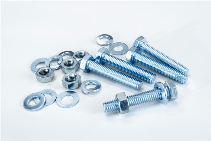

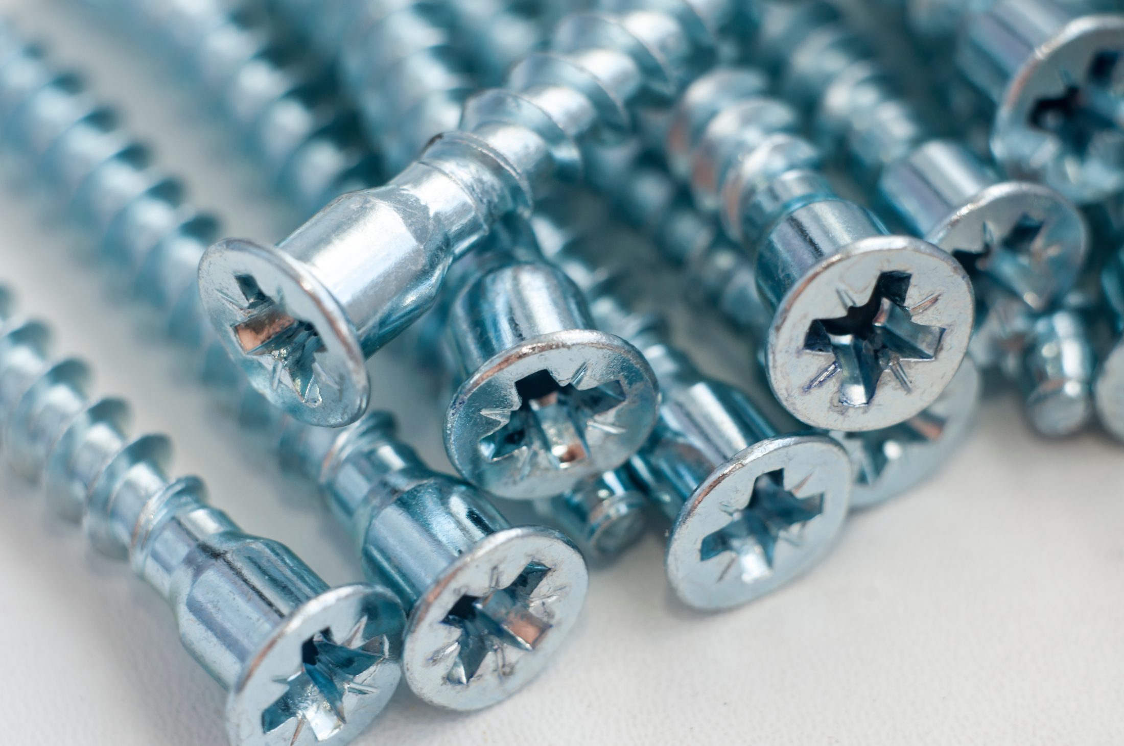

ユニクロメッキの特性_ユニクロメッキのねじ
外観(美観)
ユニクロメッキは青みがかった銀白色の光沢を有し、美しい外観が得られます。その光沢から装飾目的に用いられることもあります。ニッケルクロムメッキのように鏡面状にはならず、少し青味を帯びたシルバー調に仕上がります。
従来の六価クロムを使ったメッキはやや明るい青白色でしたが、現在主流の三価クロメート仕上げでも肉眼ではほとんど差がありません。
耐食性(防錆性)
ユニクロメッキは、亜鉛メッキ層の上に形成される薄いクロメート皮膜が腐食を抑えることで一定の防錆性を発揮します。ただし、耐食性能は緑色クロメート→黒色クロメート→有色クロメート→ユニクロメッキ→亜鉛メッキ(クロメートなし)の順で低下するため、屋外や多湿環境で長期に使用する場合は性能が不足しがちです。こうした条件下では、三価有色クロメート処理やステンレス材など、より耐食性に優れた表面処理・材料の採用を検討してください。
