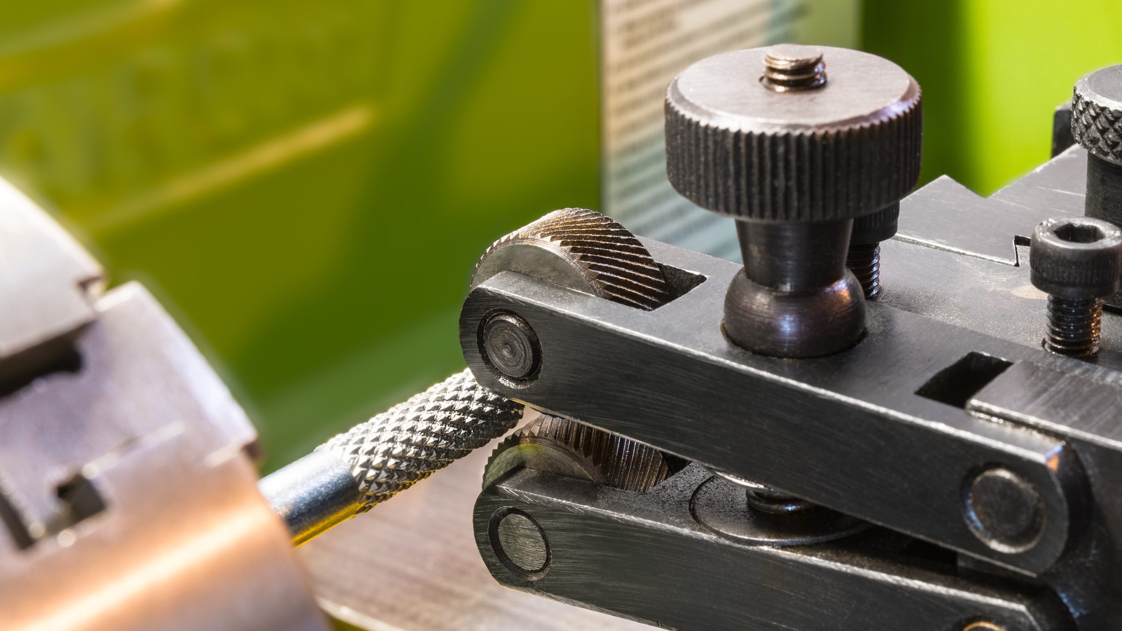

ローレット加工とは、金属や樹脂の部品表面に、滑り止めや装飾を目的に細かな凹凸模様を刻む加工方法です。ナーリングとも呼ばれ、一般的には旋盤にローレット工具(駒)を取り付けて、工作物を回転させながら模様を転写・成形します。
代表的な模様は、斜めに交差する網目状の「アヤ目(菱目模様)」と、平行な筋状の「平目(筋目模様)」の2種類です。この凹凸により摩擦抵抗が増すため、工具のつまみやネジ頭、ハンドルなどで握りやすく操作性を向上させるために利用されています。

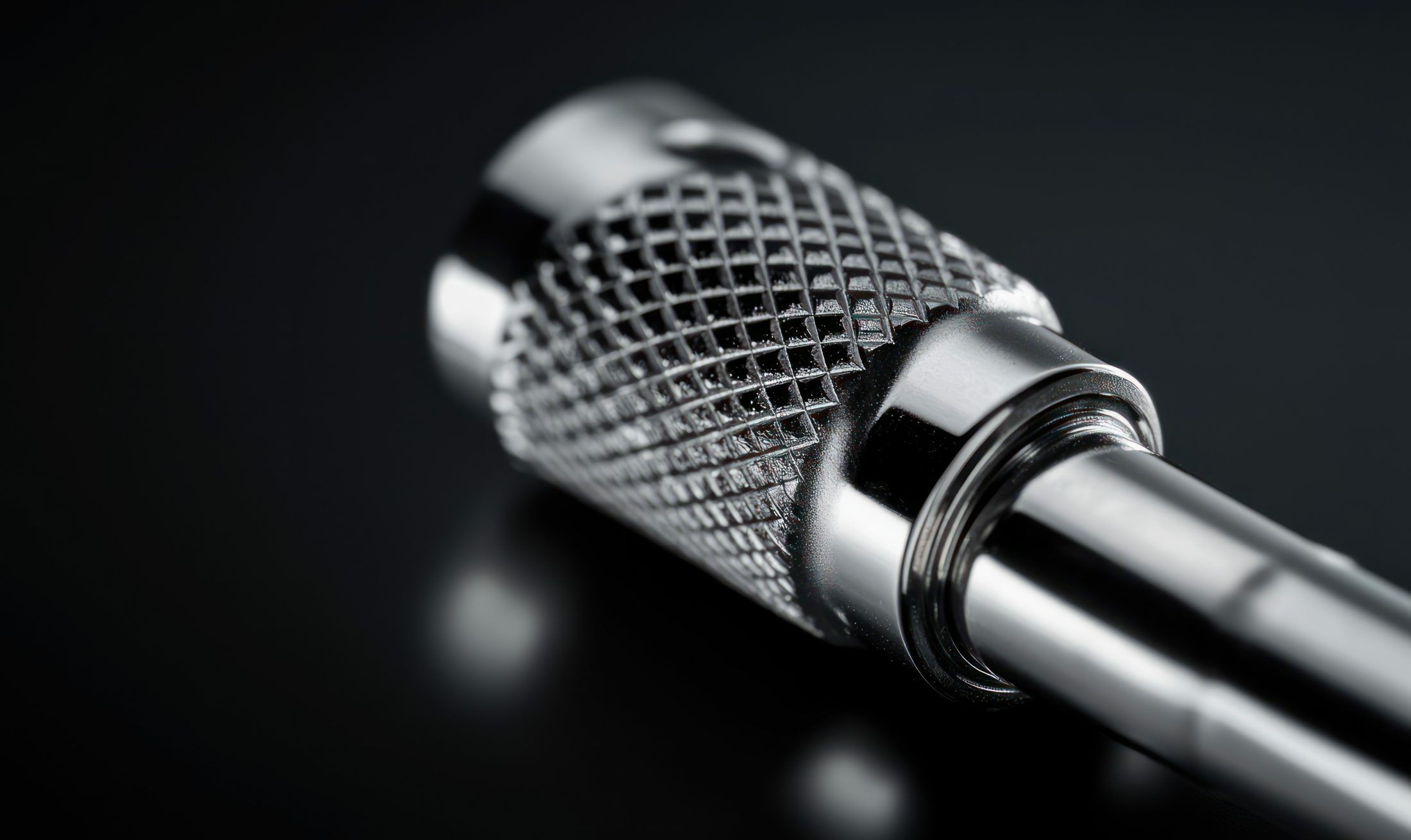

アヤ目(菱目模様)
ローレットの種類と模様_アヤ目(菱目模様
アヤ目(菱目模様)とは、対角線方向の溝が交差してできる菱形(ダイヤモンド形状)の模様です。溝が斜めに交差しているため、縦・横・斜めの全方向に対して高い滑り止め効果が期待できます。
手でしっかりと握り込んで使用する工具のグリップや、大きな力をかけるハンドルなど、確実な保持力が求められる用途に最適です。見た目にも重厚感や力強さを与えるため、工業製品のデザインとしても広く採用されています。

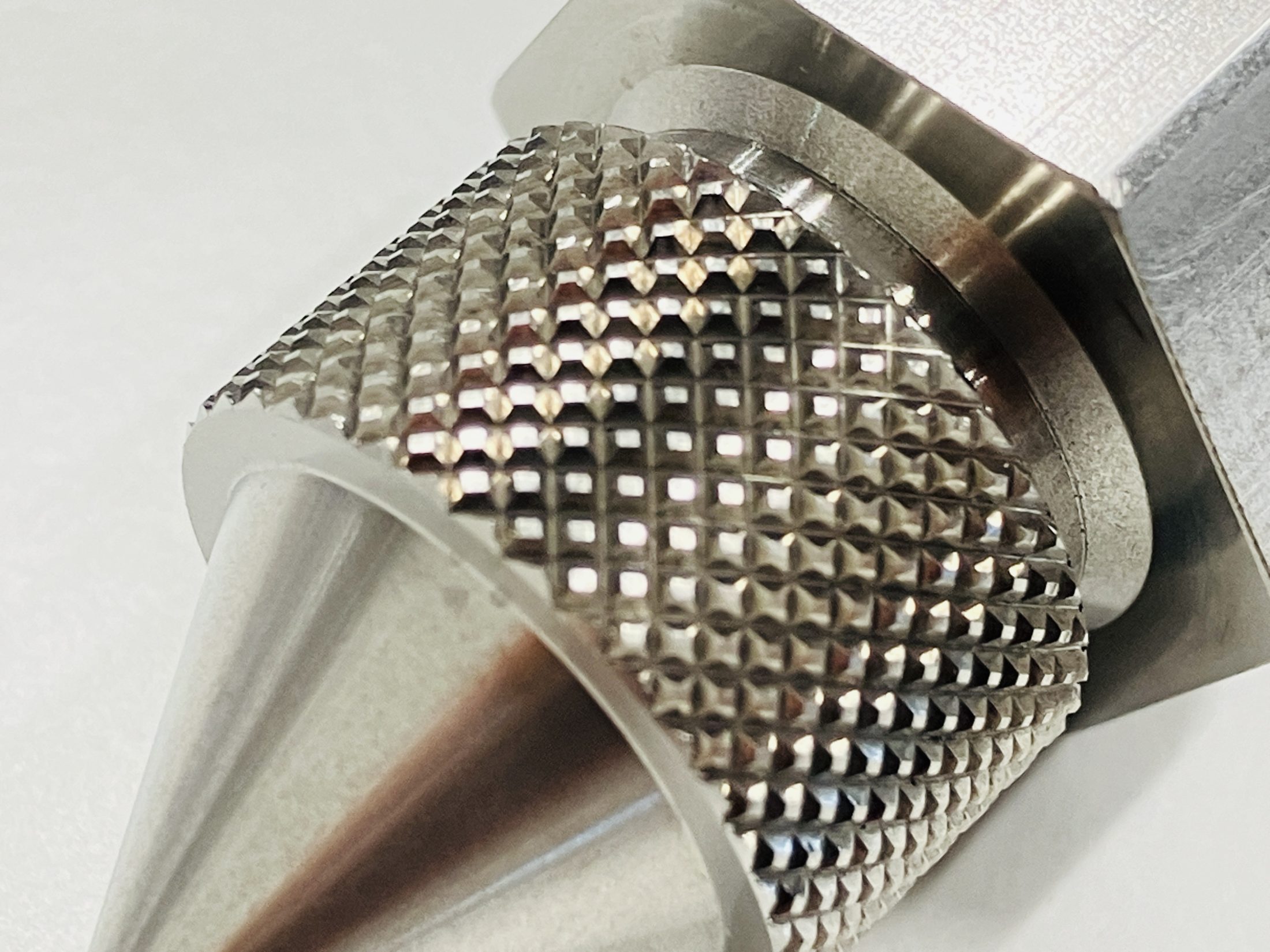

切削ローレット方式
切削ローレットは、刃物(駒)で材料の表面を削り取って凹凸の模様を成形する加工方法です。加工時の負荷が比較的小さいため、薄肉の部品や細長い軸物、ステンレスなどの硬質材や樹脂にも適用しやすいのが特長です。
切りくずが発生するものの、シャープでエッジの立った綺麗な模様が得られます。ただし、加工後の外径は削った分だけ元の寸法よりわずかに小さくなるため、設計時にはその寸法変化を考慮しなければなりません。

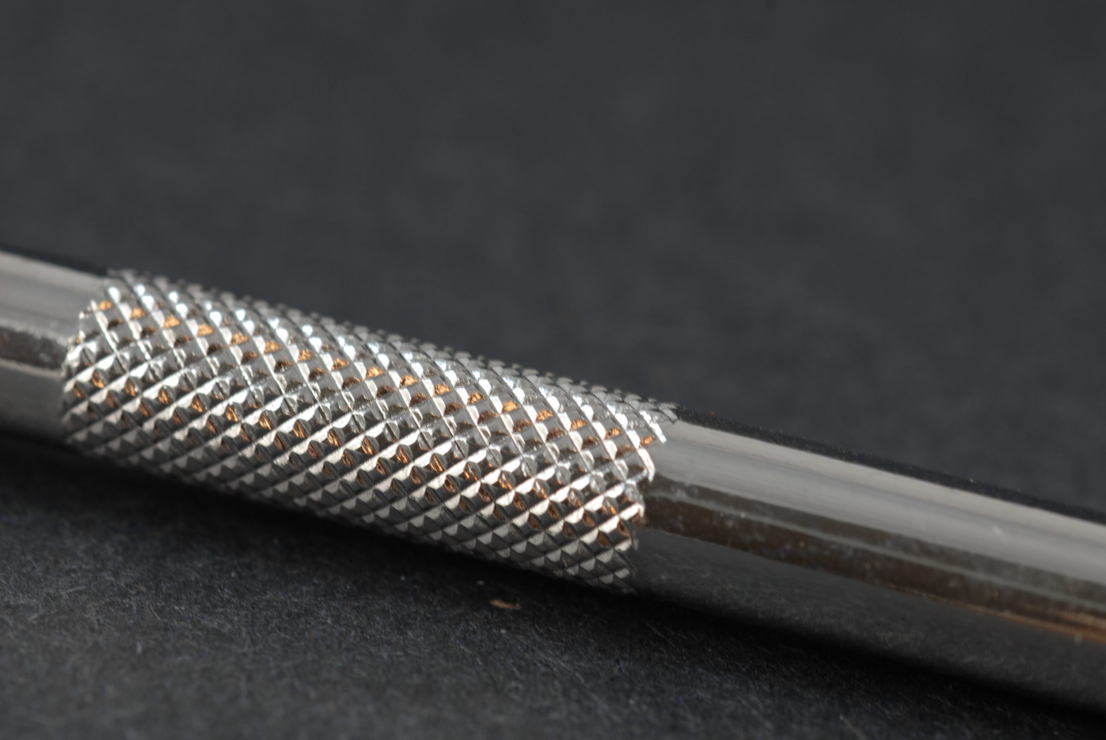

転造ローレット方式(塑性加工タイプ)
ローレット加工方法_転造ローレット方式(塑性加工タイプ)
転造ローレットは、模様が刻まれたローラーを加工対象に強く押し当て、材料を盛り上がらせる(塑性変形させる)ことで凹凸を成形する方法です。材料を削らないため切りくずが発生せず、短時間での加工が可能で生産性に優れます。
加工硬化により表面硬度が向上する反面、加工圧が大きく強度の低い部品や硬質材には不向きです。加工後は山が盛り上がった分だけ外径が元の寸法より大きくなる点に注意しなければなりません。

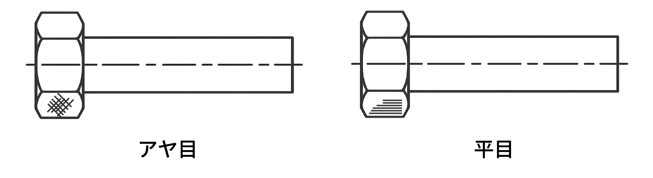

ローレット加工の図面指示の書き方
ローレット加工を図面で指示する際は、JIS規格に基づき、加工範囲と仕様を明確に伝えることが不可欠です。JIS B 0001「機械製図」では、加工部分の輪郭に斜線や網目を描く簡略図法で表現することが認められており、実際の凹凸を正確に作図する必要はありません。
ローレット加工の図面指示の書き方_アヤ目と平目
実際のピッチや山形を正確に作図する必要はなく、見やすく区別できるように簡略に描けば十分とされています。図面中には「ローレット加工部」であることを注記し、詳細は指示記号や備考欄に記載します。

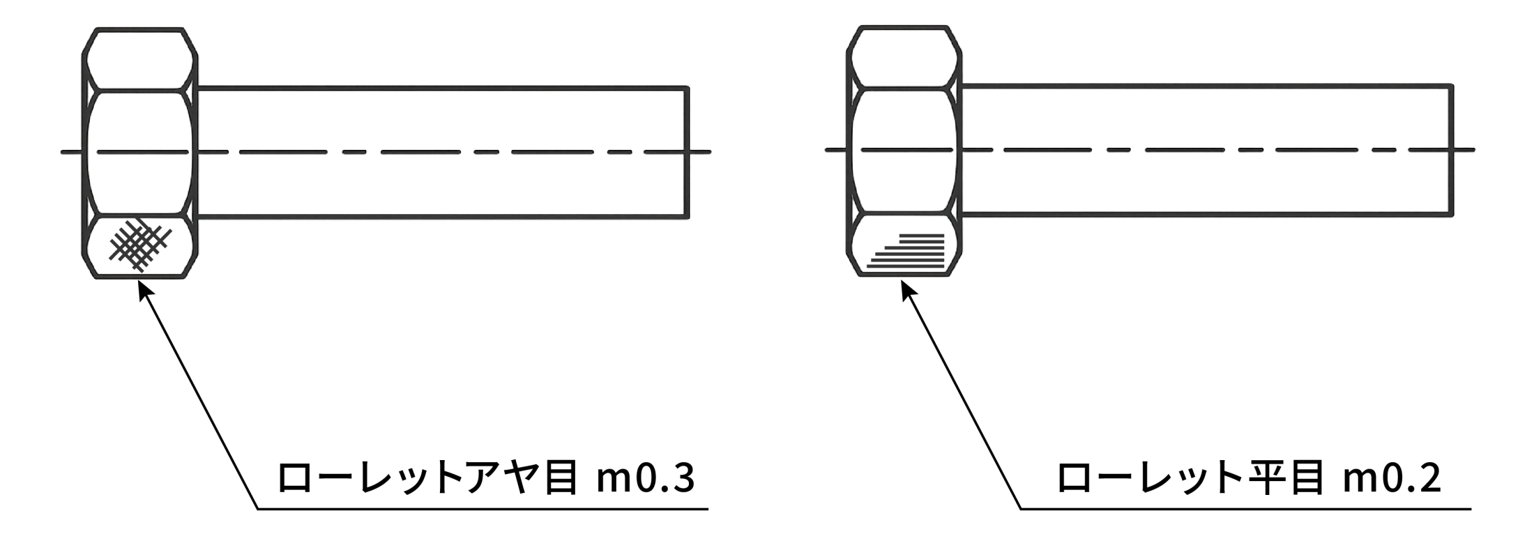

図面注記の例
ローレット加工の図面指示の書き方_図面注記の例_ローレットアヤ目m0.3とローレット平目m0.2
ローレット加工の模様を図示しただけでは、実際の加工はできません。ローレット加工の模様に加えて、モジュールを図に示すことが一般的です。モジュールは「JIS B 0951」規格で、以下のように定められています。
表2 ローレット目の寸法
単位(mm)
モジュール m ピッチ t r h
0.2 0.628 0.06 0.132
0.3 0.942 0.09 0.198
0.5 1.571 0.16 0.326
引用:JIS B 0951
図面には、模様の種類とモジュールを具体的に注記しましょう。「平目 m0.2」や「アヤ目 m0.3」のように種類とモジュール値で目の粗さを指示し、これに加工範囲を加え、「ローレット(アヤ目)m0.3 全周」や「ローレット(平目)m0.5 幅20mm」のように記載します。

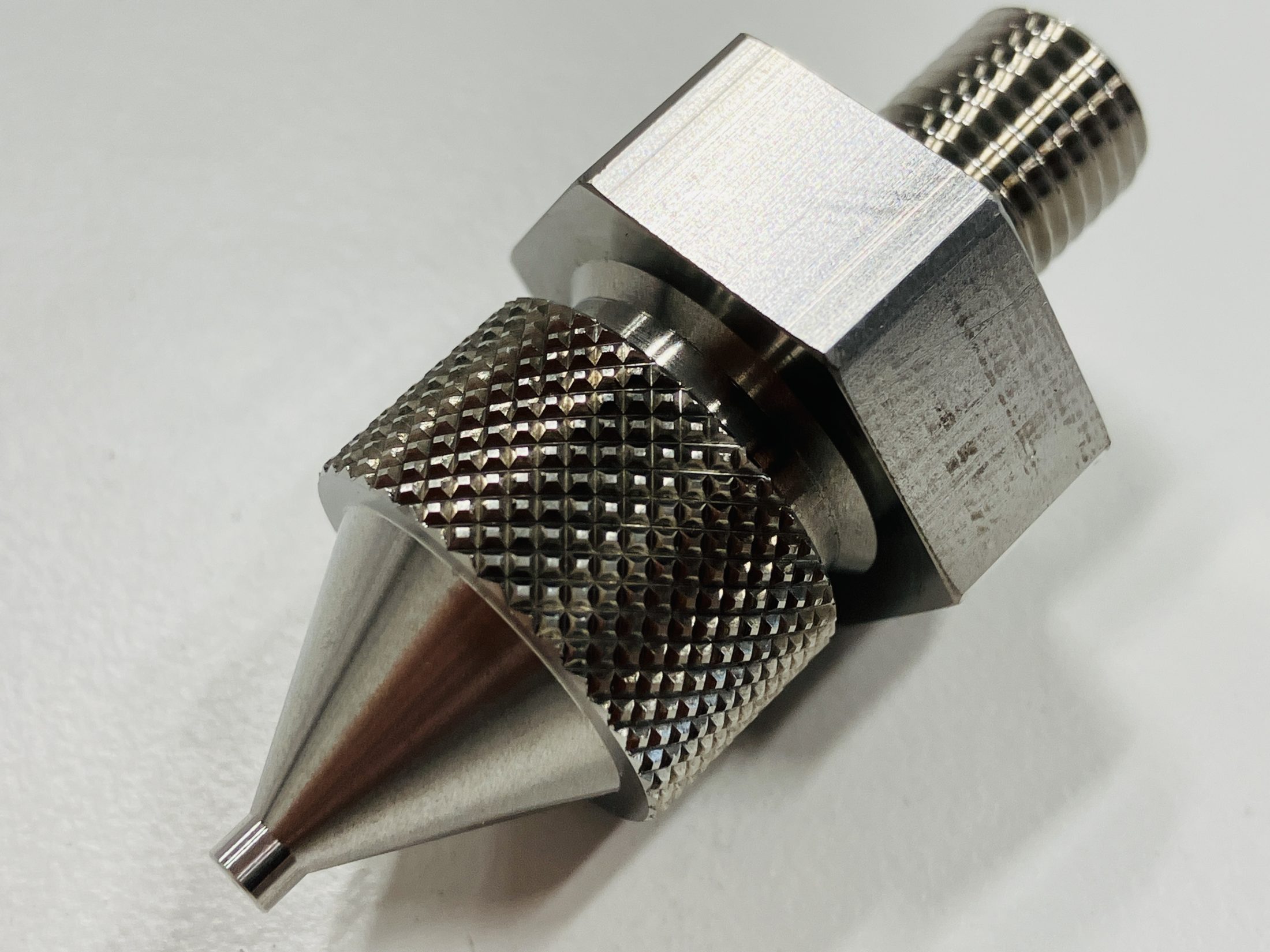

メビーマーケットプレイスの加工事例
品名 ノズル
材質 SUS303
サイズ HEX21xL46mm
精度 最小公差:0.01mm
特長 ローレット加工、ノズル形状(細穴加工)
出荷日 3日目
参考価格 36,000円
写真 メビーマーケットプレイスの加工事例_ローレット加工、ノズル形状(細穴加工)1 メビーマーケットプレイスの加工事例_ローレット加工、ノズル形状(細穴加工)2
