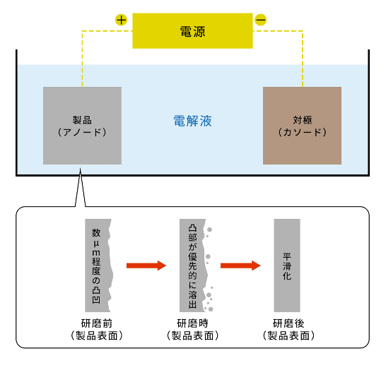

電解研磨の基本原理は、「電気分解による金属の表面溶解」です。加工対象を陽極にして電解液中で直流電流を流すと、陽極表面では金属がイオンとなって溶け出します。このとき表面の出っ張った部分ほど電流密度が高くなり多く溶解し、凹んだ部分は溶解が抑えられる傾向があります。その結果、表面全体が平滑化されるとともに光沢が向上します。
図_電解研磨の原理と工程
また、研磨中に表面近傍にできる反応生成物の膜が溶解速度を調整し、微細形状の平坦化に寄与します。電解研磨工程は大きく前処理 → 主工程(電解研磨) → 後処理のステップに分かれます。それぞれの段階で行われる主な作業は次の通りです。

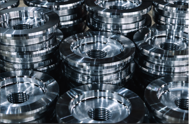

機械研磨では表面に残留しがちな微細なバリや砥粒・油分も電解研磨であれば一掃できます。そのため食品・医薬品のタンクや配管内部の洗浄性向上、真空装置部品のガス放出低減など、衛生・クリーン性が重視される用途に適しています。
表面の平滑化と光沢向上
微小凸部のみを除去するため、バフ研磨以上の鏡面と平坦度が得られます。その結果、光の反射が均一になり美しい光沢が得られます。装置部品の内面を鏡面仕上げすることで流体の流れを滑らかにしたり、製品の見栄えを向上させたりできる点も設計上の利点です。
