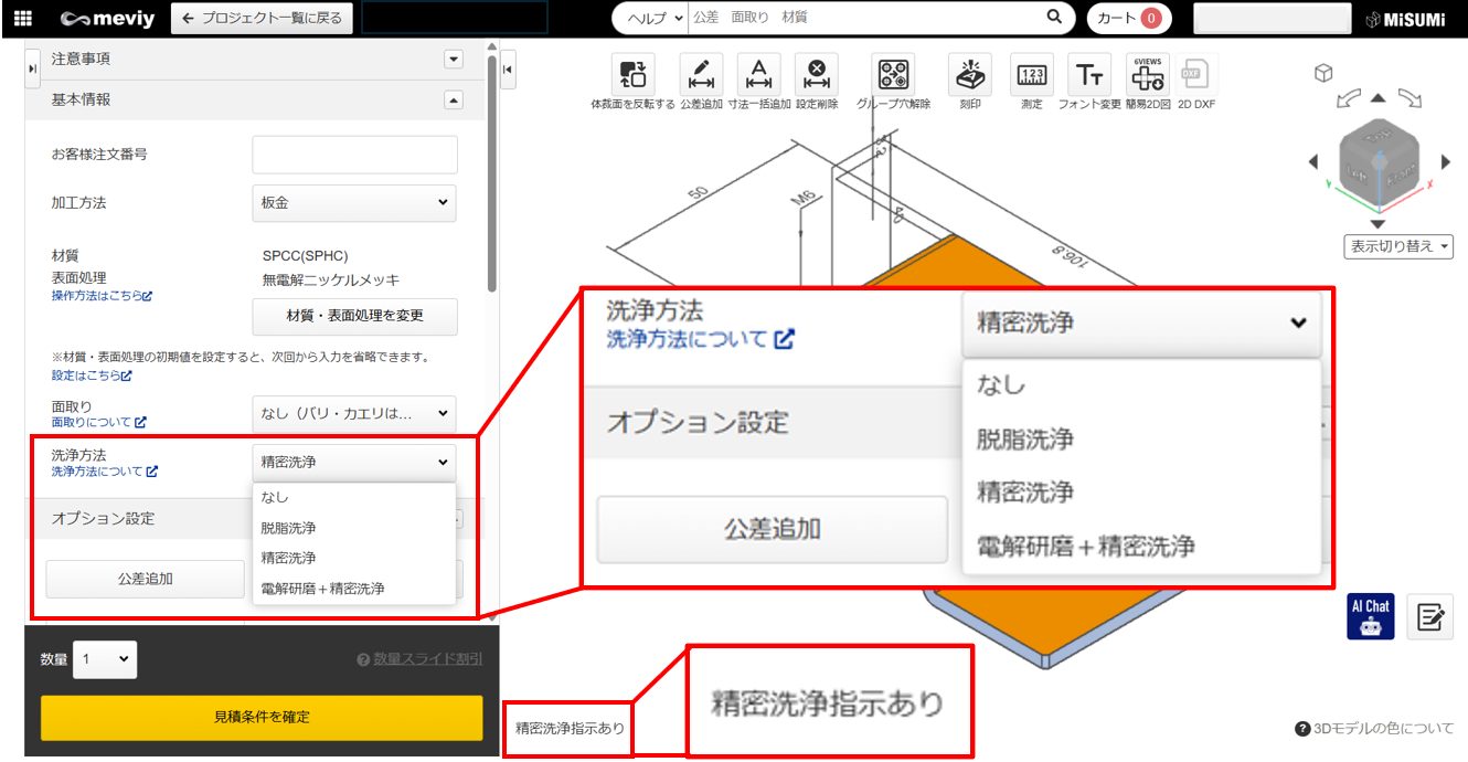

設定方法
3Dビューワー左側にある基本情報から洗浄方法を選択できます。
選択中の洗浄方法は左下に表示されます。
