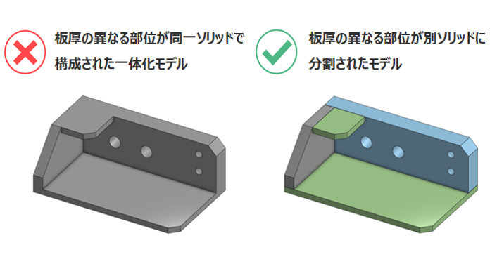

対象モデル
複数の板厚で構成される板厚違いの溶接品をアップロードする際、一体化されたモデルは自動認識されません。板厚ごとにソリッドを分けてモデリングしてください。
