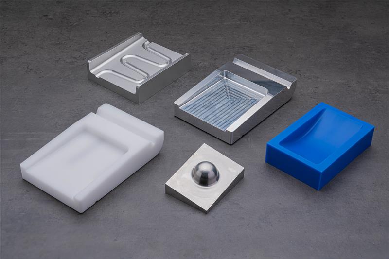

メビーの切削角物サービスでは、自由曲面・底R・斜め面・斜め穴などの複雑形状を含む部品でも、最短3日目出荷で提供しています。
このたび、これらの複雑形状を含む部品においても、寸法公差や表面粗さなどのPMI指示に対応しました。
  • PMI(寸法公差/表面粗さ/幾何公差/研削・研磨)の指示が可能
  • 寸法公差・表面粗さは自動見積もりに対応
  • 研削・研磨や幾何公差は担当者見積で対応可能
これにより、寸法公差や表面粗さなどの製造要件をPMIで指示したい複雑形状の部品についても、メビーで手配できるようになりました。

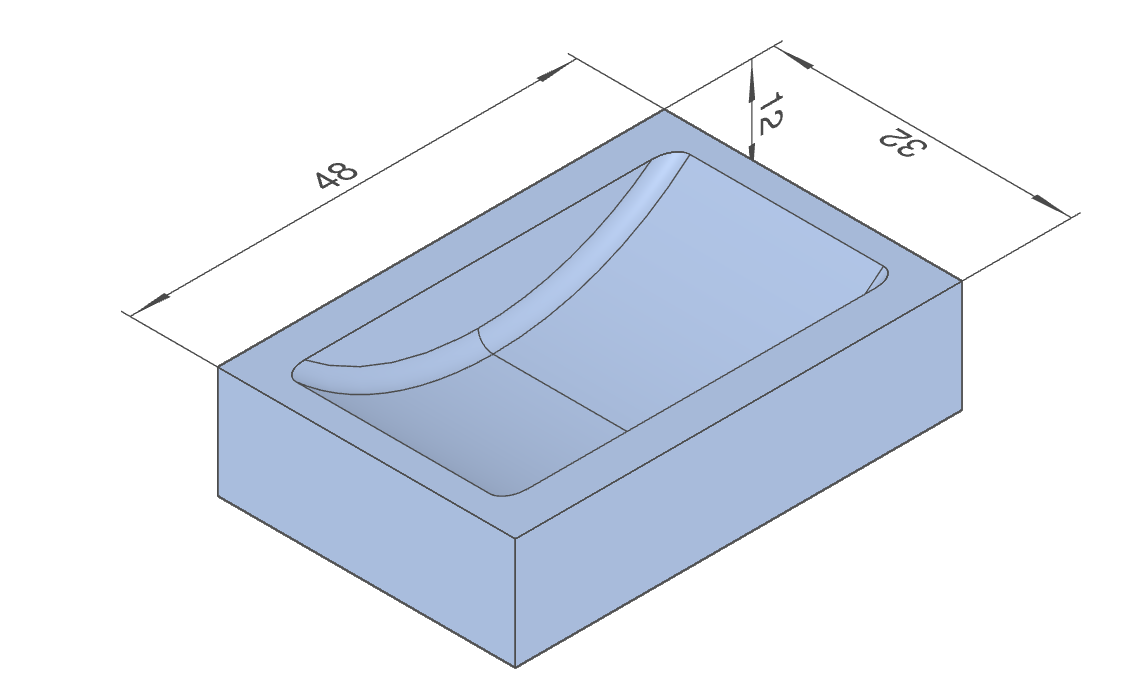

球面形状ブロック(曲面形状)
部品加工事例_球面形状ブロック(曲面形状) 材質 SS400
表面処理 なし
参考価格 標準納期 6,112円
短納期 10,390円
出荷日 標準納期 6日目出荷
短納期 3日目出荷

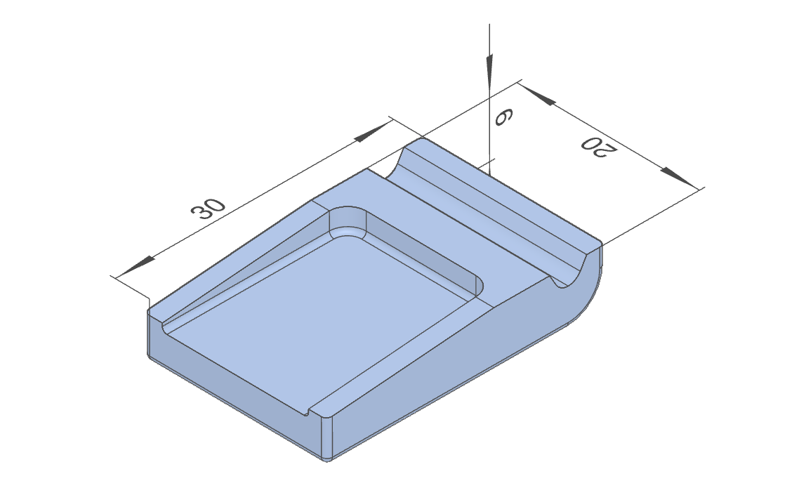

ワーク受け(底R)
部品加工事例_ワーク受け(底R) 材質 MCナイロン青
表面処理 なし
参考価格 標準納期 5,415円
短納期 9,205円
出荷日 標準納期 6日目出荷
短納期 3日目出荷

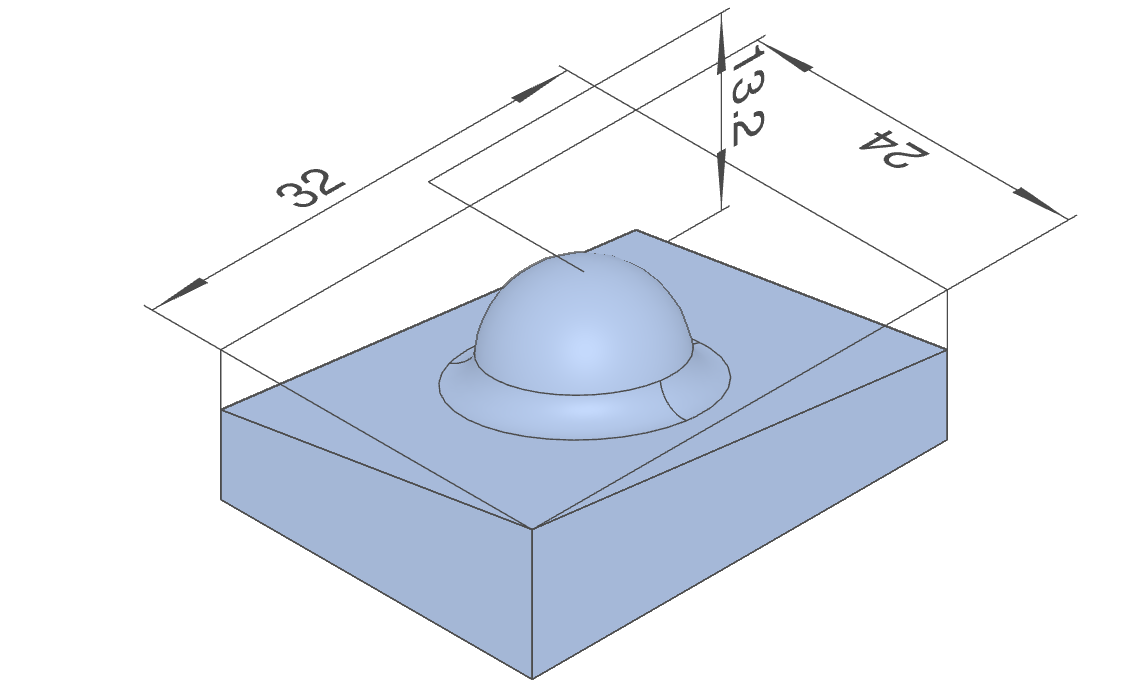

シャフト受け(球面ポケット)
部品加工事例_シャフト受け(球面ポケット) 材質 SS400
表面処理 なし
参考価格 標準納期 13,868円
長納期 9,708円
出荷日 標準納期 10日目出荷
長納期 24日目出荷
※PMI指示:角度寸法・代表面粗さ(Ra6.3)
