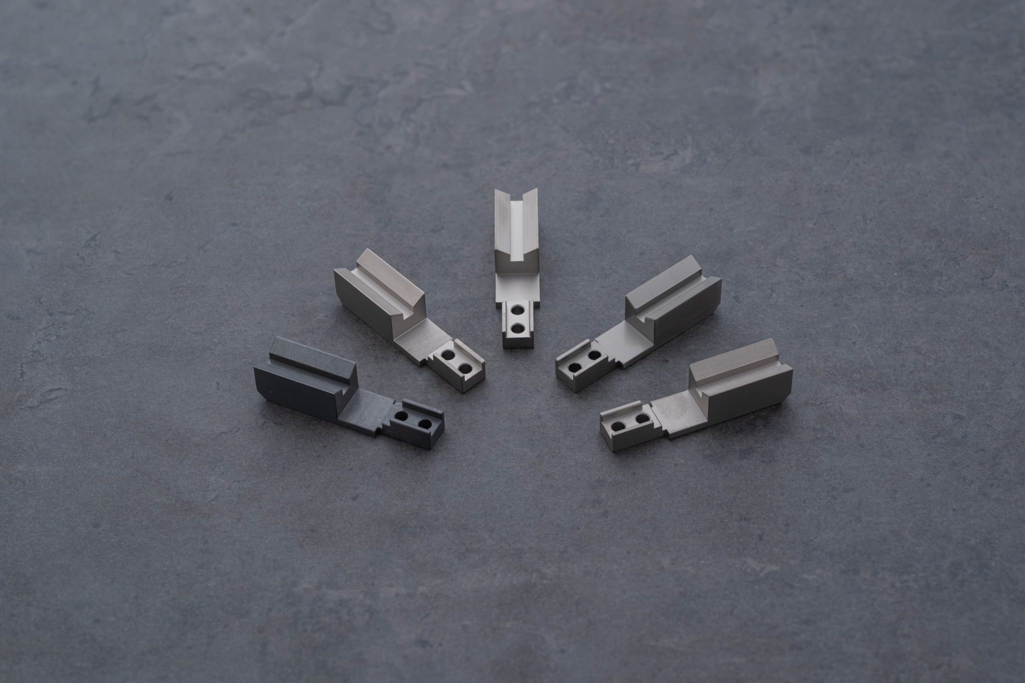

切削角物の熱処理品において対応範囲がさらに拡大しました。従来の外形寸法公差や表面粗さ指示に加え、長納期サービスの選択やG研削(表面粗さRa0.8まで)の指示が可能となり、より柔軟な部品手配に対応します。さらに、中央のテーパー部を含む部品や、ボールエンドミルで加工した底面R付きの部品などの熱処理にも対応し、複雑な形状を伴う部品でも安心して利用できるようになりました。

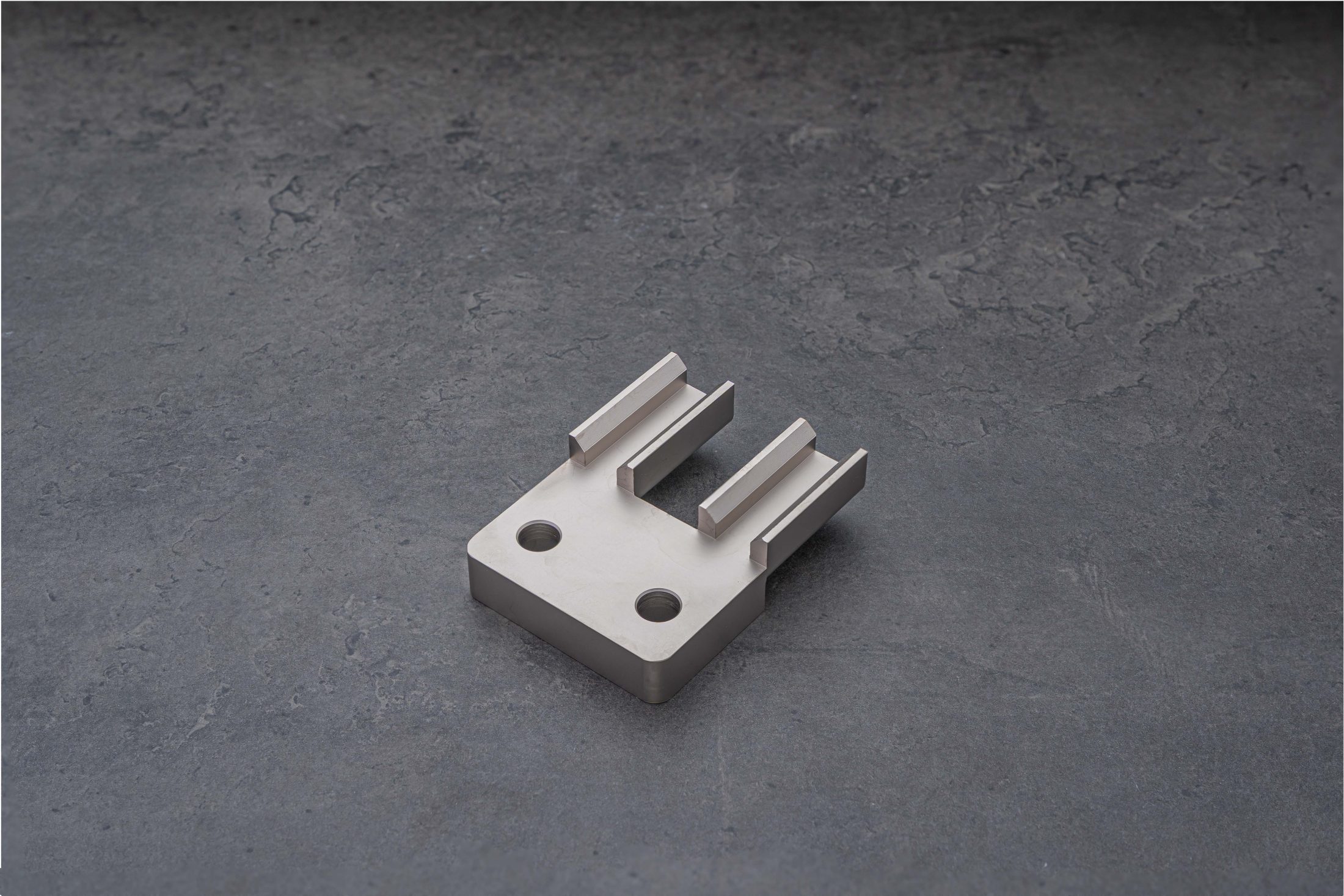

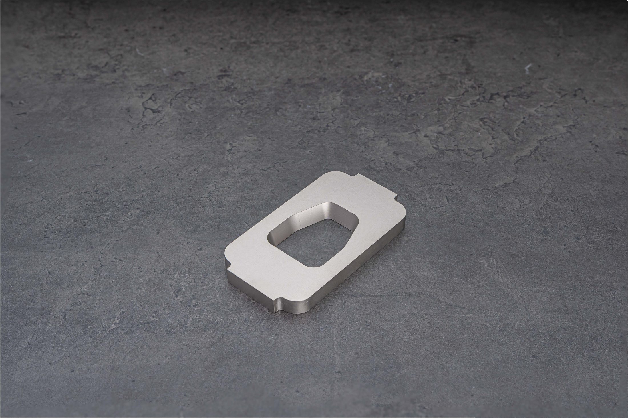

写真 部品導入事例|SKD11(無電解ニッケル)_真空焼入れ(HRC58~63)+G Ra0.8 部品導入事例|SKD11(表面処理なし)_真空焼入れ(HRC50~55)
材質 SKD11 SKD11
表面処理 無電解ニッケル なし
熱処理 真空焼入れ(HRC58~63) 真空焼入れ(HRC50~55)
サイズ 100×100×15 80×60×22
精度指示 G Ra0.8 なし
出荷日(参考価格)  標準納期:12日目(17,958円)
短納期:8日目(35,916円)
長納期:22日目(12,570円)
標準納期:10日目(20,954円)
短納期:6日目(41,908円)
長納期:22日目(14,667円)

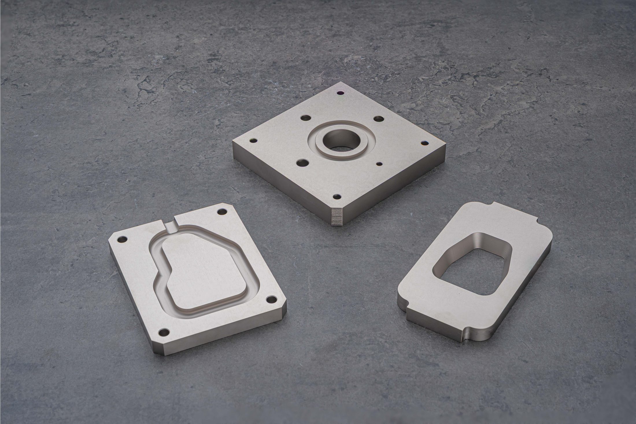

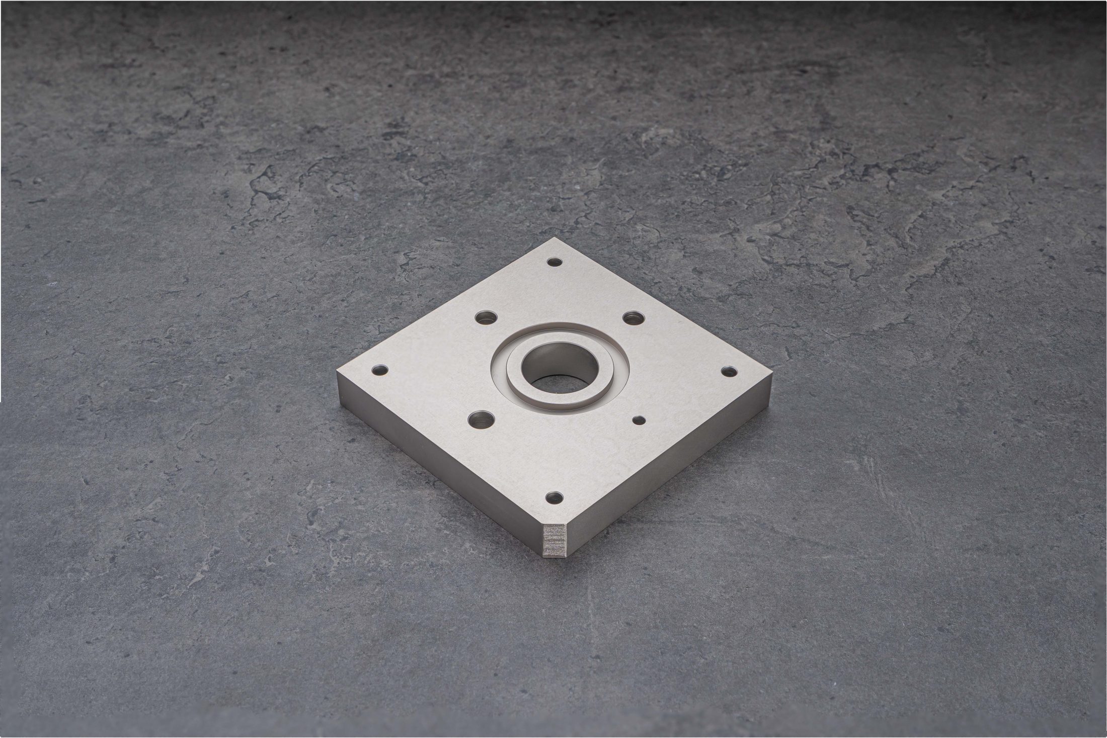

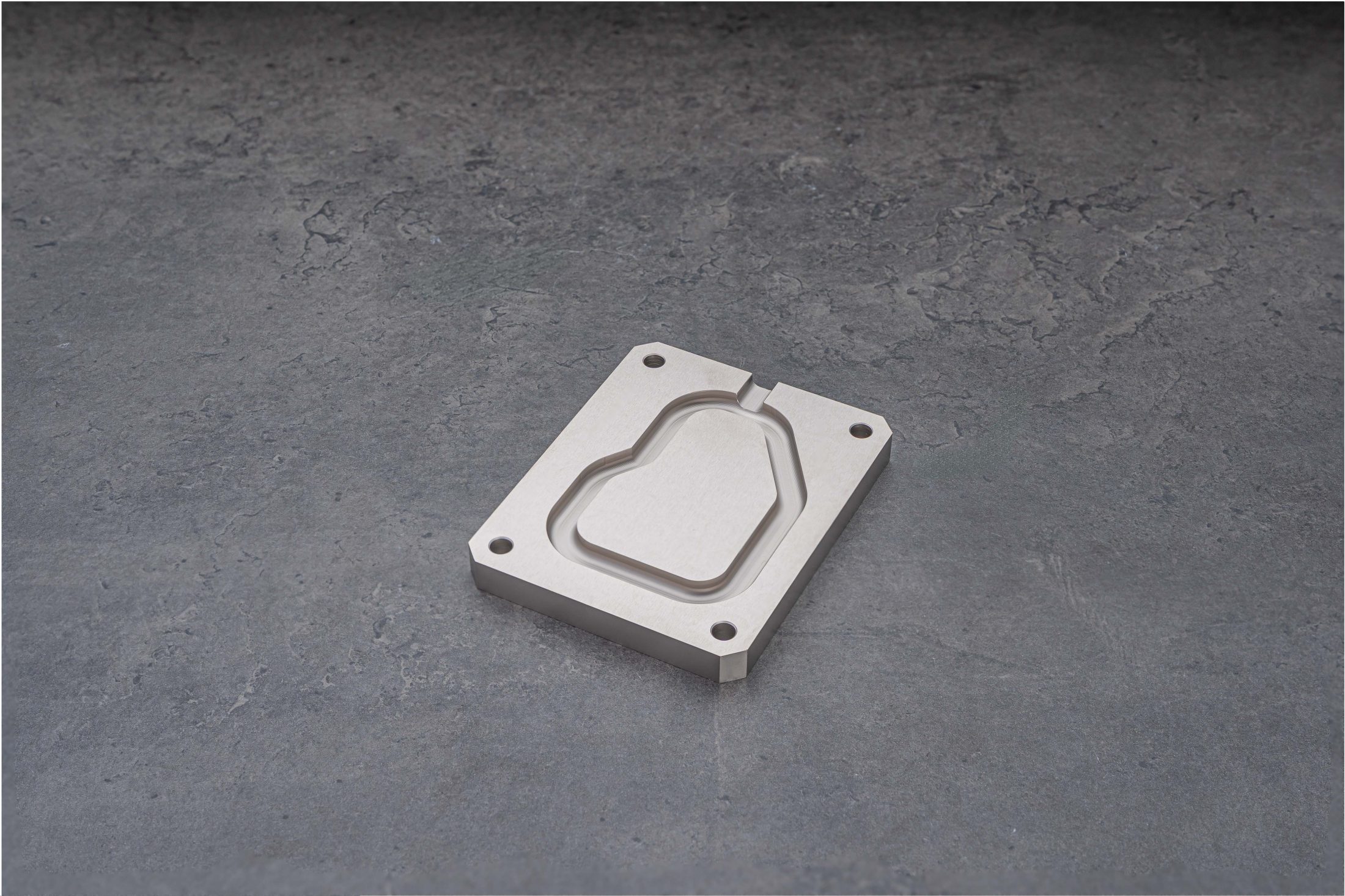

写真  部品導入事例_中央のテーパー部|SKD11(無電解ニッケル)_真空焼入れ(HRC58~63) 部品導入事例_底面R形状|SKD11(表面処理なし)_真空焼入れ+G Ra0.8
材質  SKD11  SKD11
表面処理  無電解ニッケル  なし
サイズ  110×60×10  100×80×10
精度指示  なし  G Ra0.8
(参考価格)
標準納期:12日目(18,500円)
短納期:8日目(37,000円)
長納期:22日目(12,950円)
標準納期:10日目(18,362円)
短納期:6日目(36,724円)
長納期:20日目(12,853円)

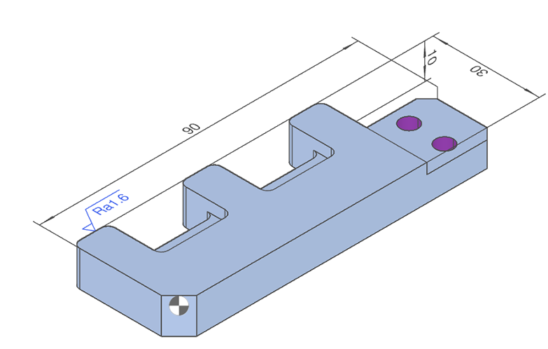

表面粗さ・研削(G)を追加する
設定可能な表面粗さ  Ra3.2・Ra1.6・Ra0.8
※詳細は、技術情報>表面粗さ、研削・バフ研磨を設定するをご覧ください。
