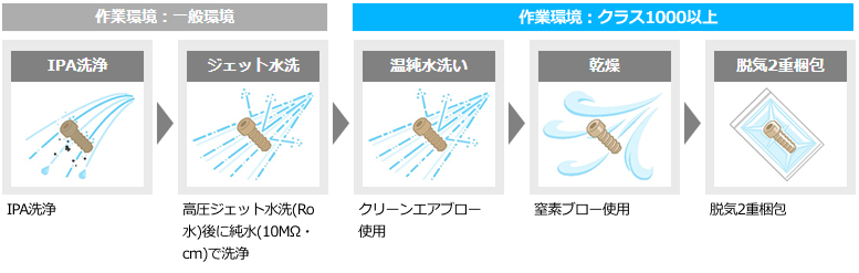

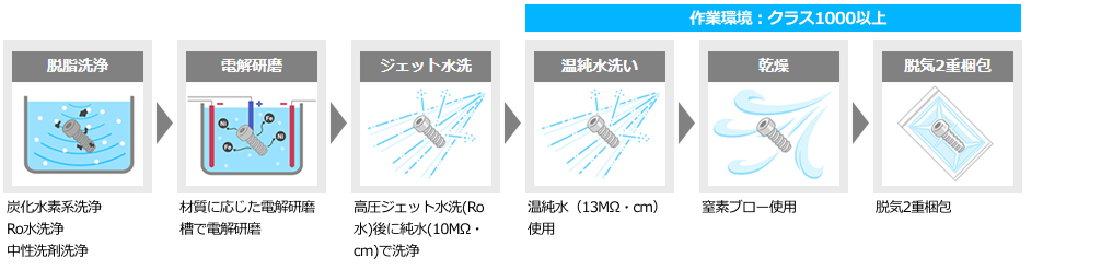

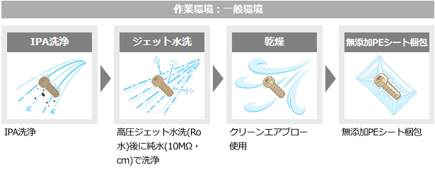

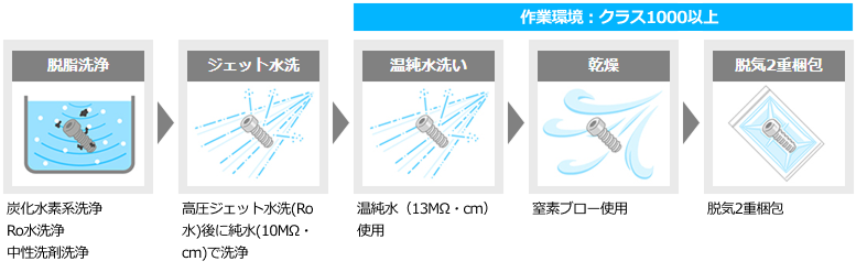

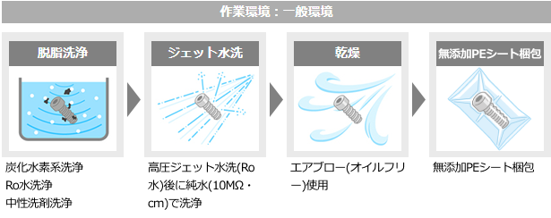

クリーン洗浄方法
「脱脂洗浄」「精密洗浄」「電解研磨+精密洗浄」3種類の洗浄方法が選択可能です。
一般環境 向け
  • ▼工程例
  • ・通常組立工程
  • ・バッテリー組立工程
クリーン環境 向け
  • ▼工程例
  • ・液晶関連組立後工程
  • ・バッテリー組立工程
  • ・車載カメラ組立工程
真空・クリーン環境 向け
  • ▼工程例
  • ・半導体前工程
  • ・液晶成膜工程
  • ・有機EL前工程

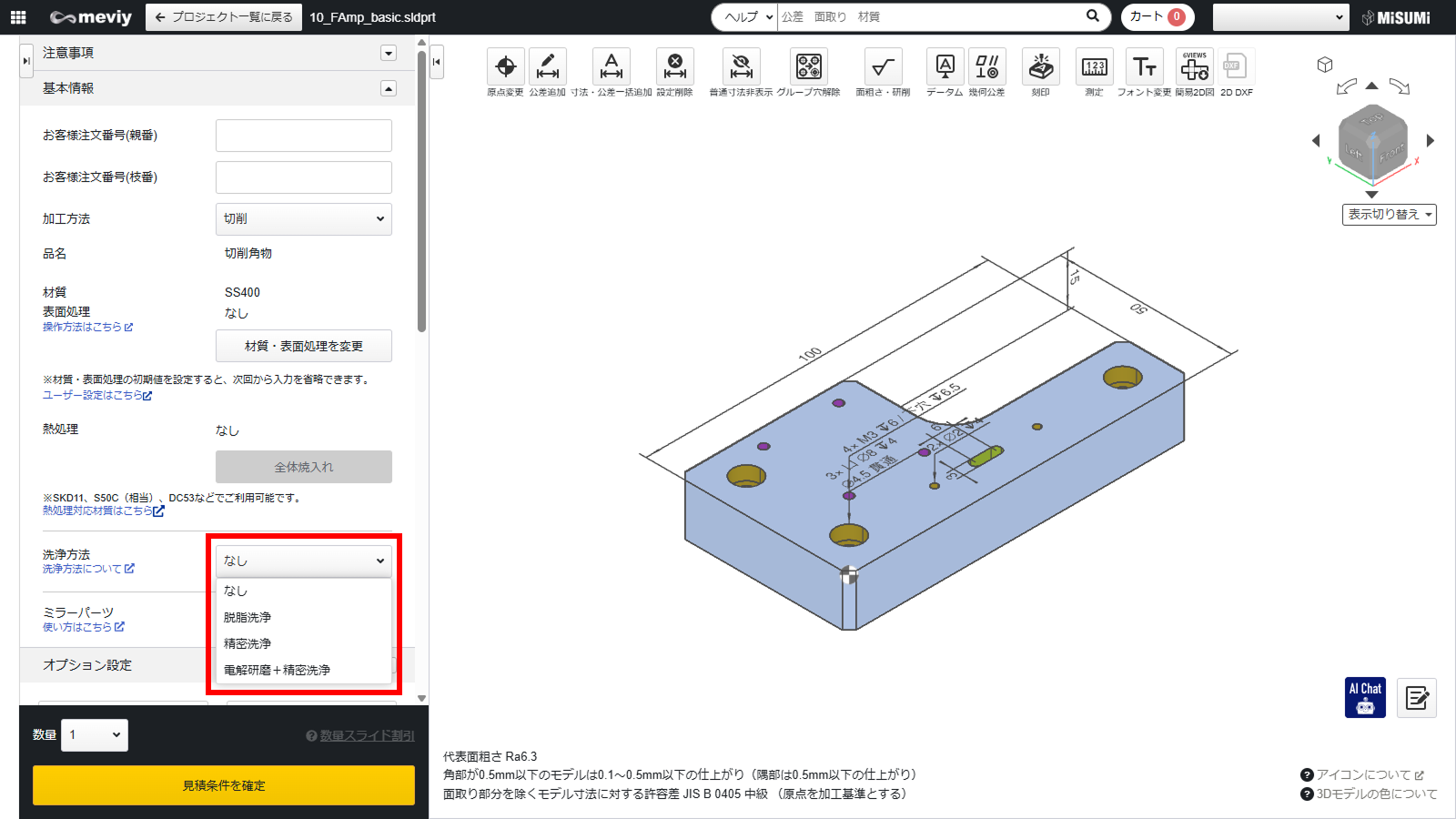

クリーン洗浄の設定方法
  • 3Dビューワーから洗浄方法を選択できます。

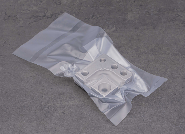

梱包状態
精密洗浄、電解研磨+精密洗浄(型番: SH-□□,SHD-□□)
無添加ポリエチレンシート脱気2重梱包
※脱脂洗浄(型番: SL-□□)は無添加ポリエチレンシート1重梱包となります。

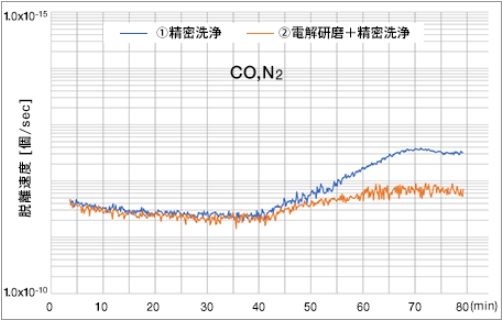

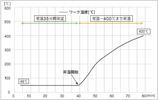

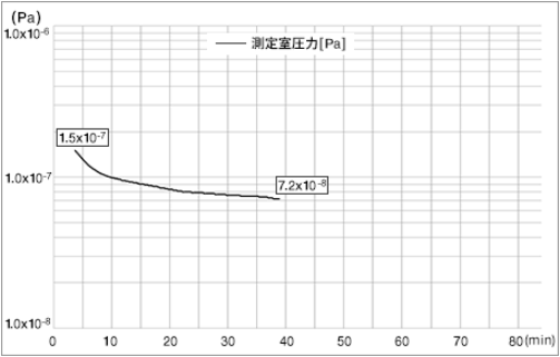

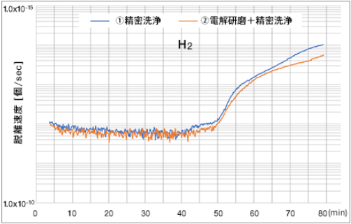

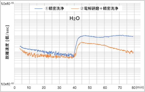

アウトガス測定
  • 精密洗浄品、電解研磨+精密洗浄品それぞれ、真空環境下でのアウトガス発生量を測定しました。
  • ※真空環境下でのアウトガスの発生量を常温~400℃まで計測しております。
  • 電解研磨後+精密洗浄を行うことでアウトガス発生を軽減します。
  • 検査機器:昇温脱離ガス分析装置
  • 試験片:貫通穴付き全ねじ(M寸:3mm L寸:10mm 材質:SUS304相当)
測定室圧力
試験片温度
試験結果(アウトガス量比較)
水分(H20)
水素(H2)
酸化炭素(CO),窒素(N2))
