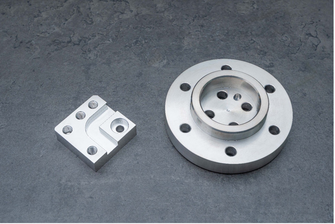

| 写真 | ![]() |
| 材質 | SUS304 | SUS304 |
| 表面処理 | 不動態化処理 | 不動態化処理 |
| サイズ | W50×D50×H15 | Φ110×L30 |
